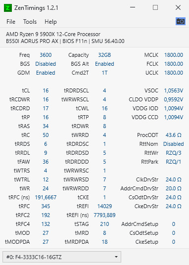

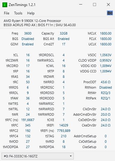

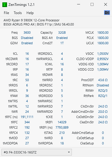

Habs gerade von F11n auf F11p geflasht, weil meine Bluetooth Kopfhörer nach langer mehrstündiger Betriebszeit irgendwann nicht mehr erkannt werden. Lt. Bluetooth Einstellungen von Win10 ist Bluetooth angeblich deaktiviert, war aber auch nicht aktivierbar (im Gerätemanager kein Gerät vorhanden).
Im Netz hatte ich dann die Info gefunden: Rechner komplett ausschalten, Netzstecker ziehen, mehrere Sekunden noch PowerTaste drücken damit auch alle Kondensatoren leer sind/Restspannung abgebaut wird. Dann wieder Stecker dran und anschalten. tada. mit F11n war dann Bluetooth wieder da/auch im Gerätemanager. Mit F11p habe ich dieses Problem noch nicht :stacheln:
Ach so: mit F11n hatte ich am Anfang nur diese WHEA errors, wenn die Spannungen für VSOC, VDDG, VDDP etc. zu niedrig waren.
Die musste ich manuell im UEFI anpassen (habe die Empfehlungen aus dem Ryzen DRAM Calculator für 3600er RAM / 1800er IF genommen) .
F11n ZenTimings_Screenshot3600CL16-17-16-34.png F11pZenTimings_Screenshot3600CL16-17-16-34F11p.png

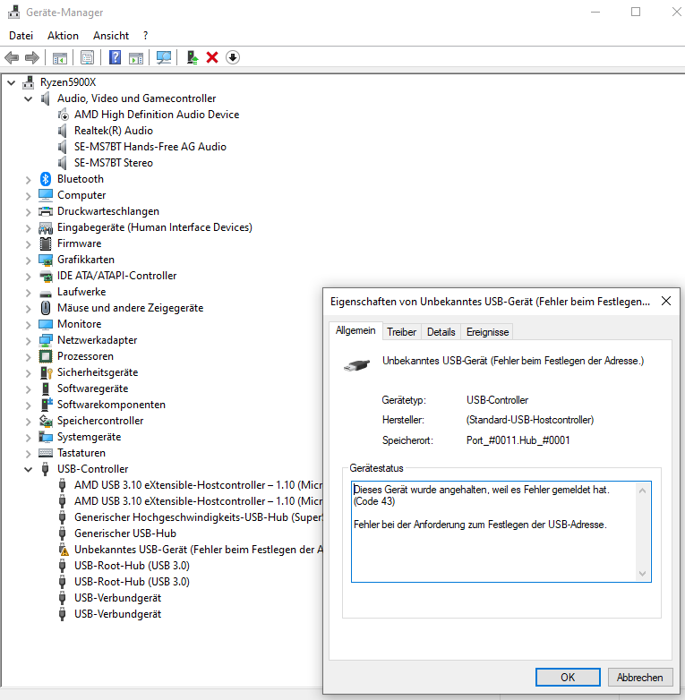

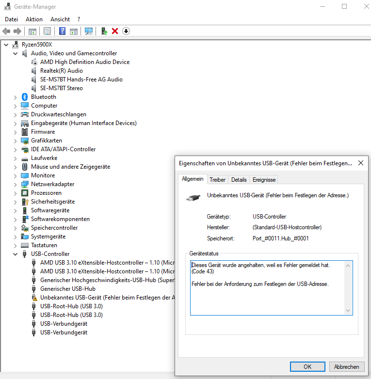

Schade. Hat ja nicht lang gehalten bzw. hat es einen Grund warum das UEFI weiterhin BETA ist - auch mit F11p gibt es wieder USB Code 43 - Fehler beim festlegen der Adresse am Front-USB-Header.
