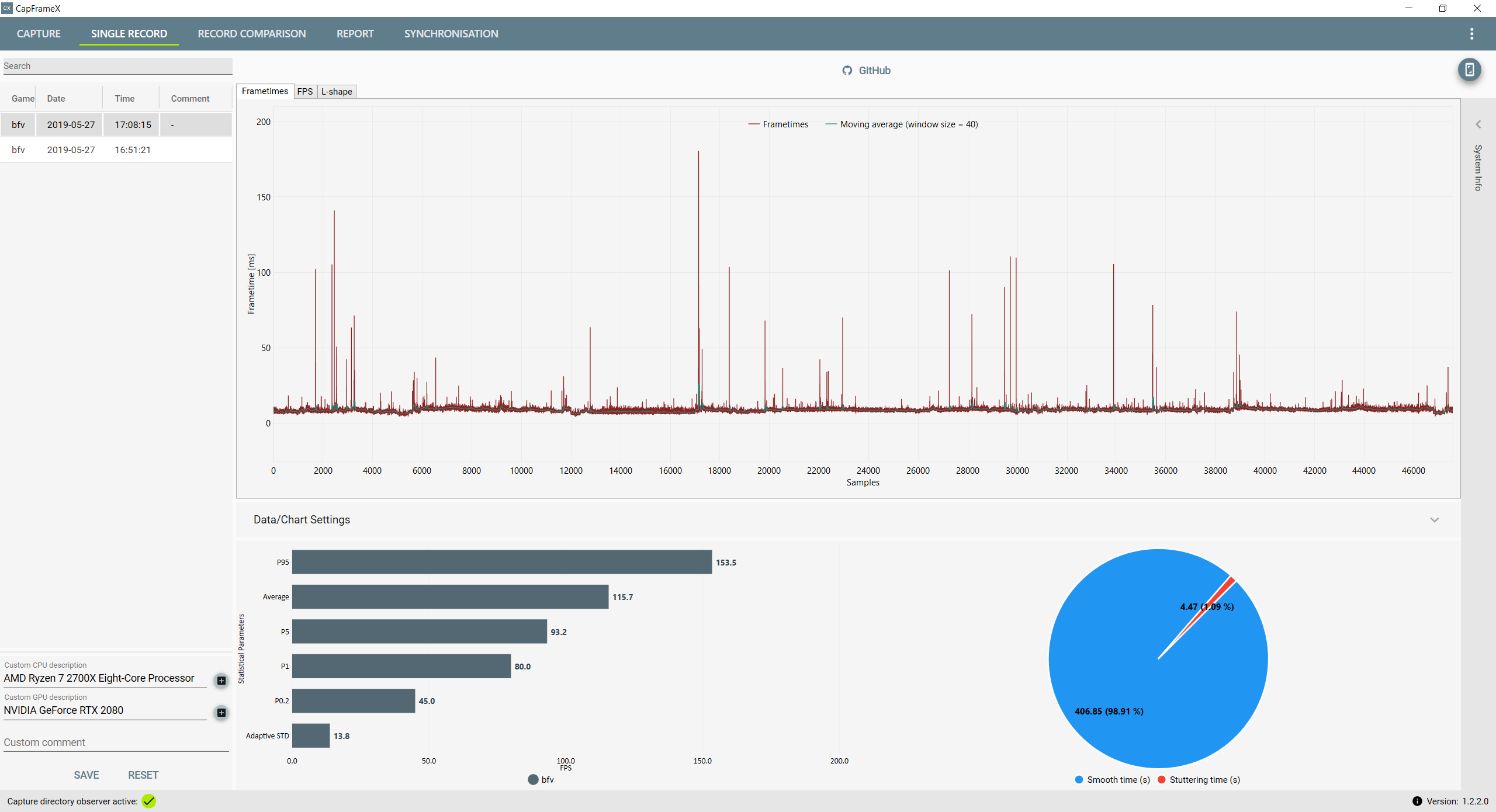

@Esenel
Praktisch unverändert. 😩
War der Ram dabei wieder bei 14 GB+?
Also der Graph sieht für mich ruhiger aus, besser als dein Erster.
Kams beim laufen wieder zu solchen Rucklern wie in deinem Video?
Chrome ist geschlossen?
Nur Spiel + MSI AB?

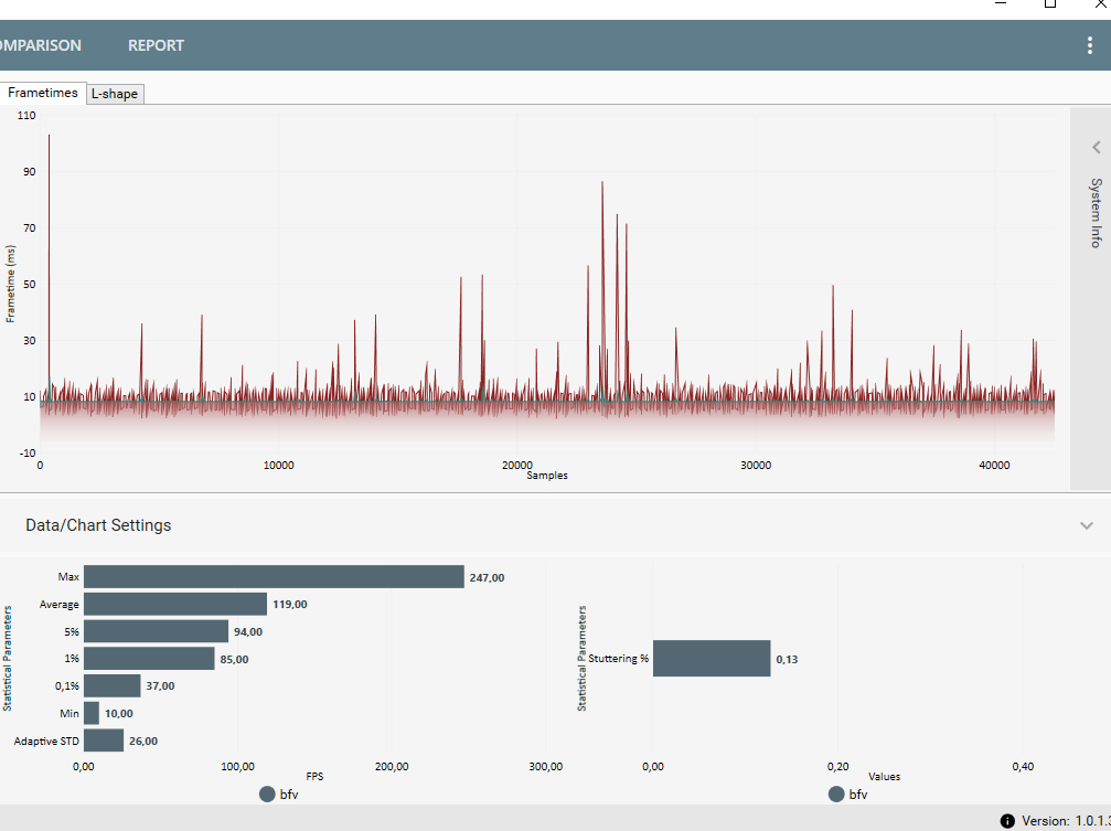

@Esenel

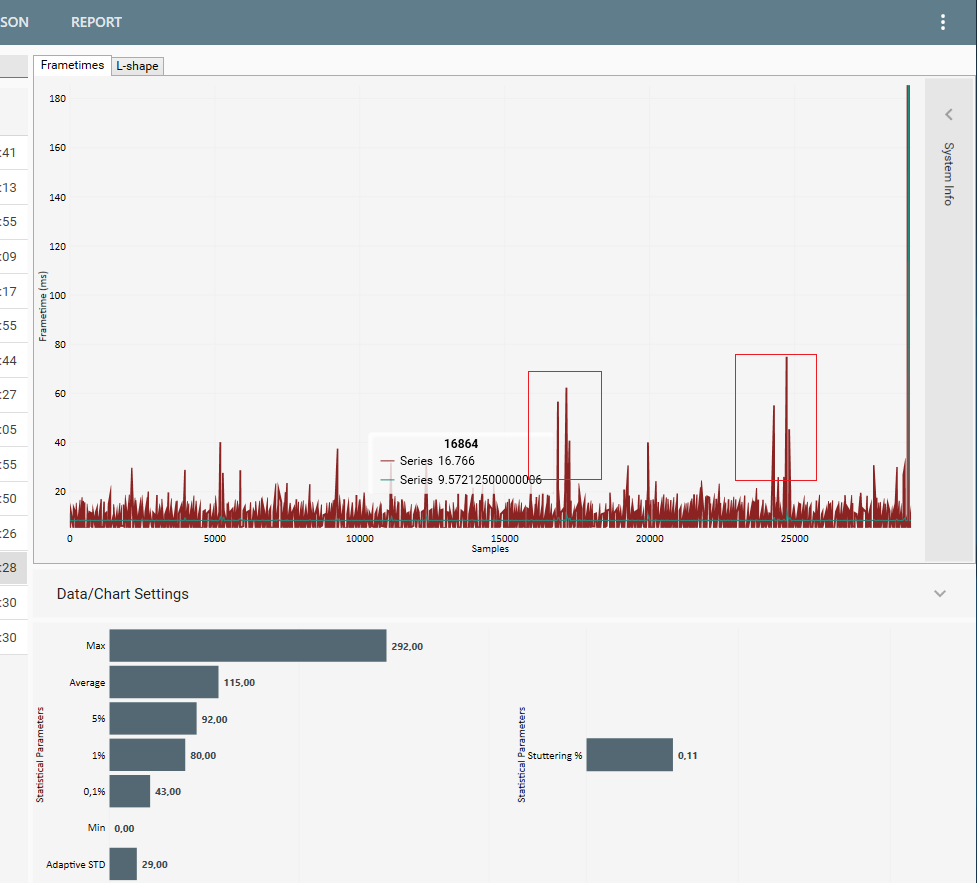

Habe nochmal einen kompletten Neustart gemacht und nebenbei ausschließlich das Tool und MSI-Afterburner laufen gehabt. Die RAM-Auslastung ist dann auch nicht höher als 10,5 GB. Auf niedrigsten Einstellungen, DX11+1080p würde ich dir inzwischen schon zustimmen, dass es flüssiger läuft, aber ich habe immer noch seltsame Lag-Spikes im Gameplay, die total random auftreten. Zum Beispiel habe ich gerade beim Flugzeugfliegen nur wegen Wechsel des Munitionstyps einen Lagspike von 30-40ms gehabt. Die markierten Spikes sind Tode/Respawn. Und die Aufnahmezeit war diesmal nur 5 Minuten. Wäre vielleicht ein Upgrade auf 32 GB RAM hilfreich?

Esenel schrieb:
Vielleicht reichen dann einfach meine 11 GB VRAM, um mit 16 GB RAM spielen zu können?
Bei NVidia Usern mit 6GB tritt das Problem aber nicht auf. Starandi hatte das Problem erst nachdem er von einer 1060 auf eine 2080 gewechselt hat. Das Problem tritt z.B. idR auch nicht bei Usern mit Windows 7, 8 oder älteren Versionen von Windows 10 auf.
Es gibt 3 Dinge von denen berichtet wird, dass sie helfen können:
  • ISLC verwenden (ISLC Download)
  • Den Virtuellen Speicher nicht von Windows verwalten lassen und auf das 1.5 der RAM-Größe setzen
  • Downgrade auf Windows 10 1603
Welches Windows wird verwendet? Windows 10 Home User scheinen häufiger betroffen zu sein als Pro User.
Liegt der Virtuelle Speicher auf einer SSD und ist er auf eine feste Größe eingestellt?

Dieser Graph sieht an sich super aus. Für BF V 🙃
Wenn du nun nochmal deine Lag Einstellung so gegentestest?
1440p mit max Details?
Was ist dann die Ram Auslastung.
Wieder nur die gleichen Programme laufen lassen.
Sieht aber danach aus, dass in höheren Auflösungen + Details mit einer 2080 vielleicht wirklich 32 GB notwendig sind.

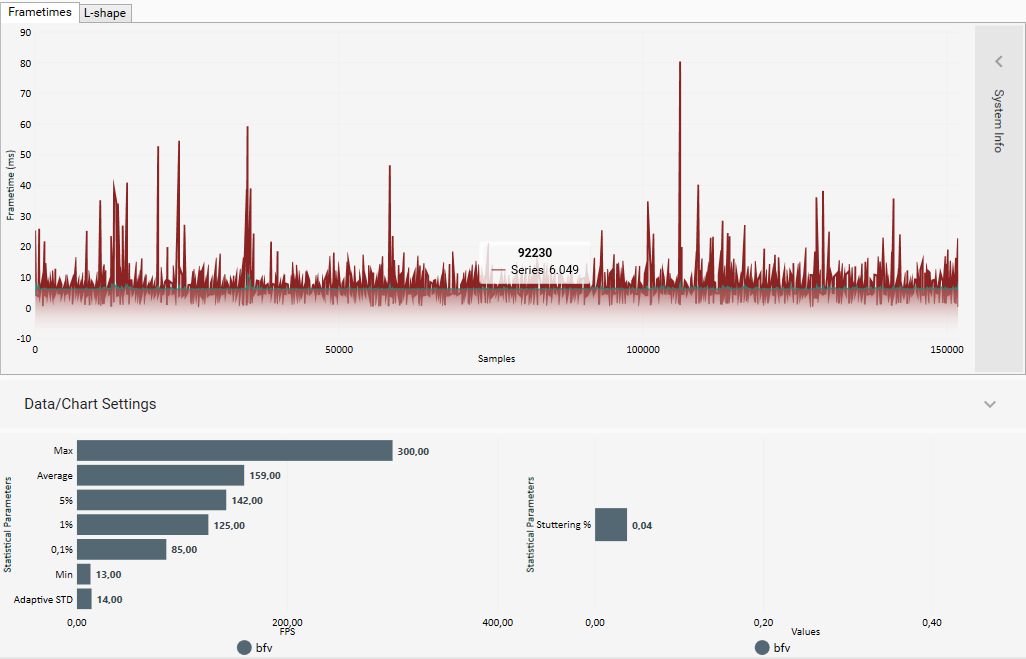

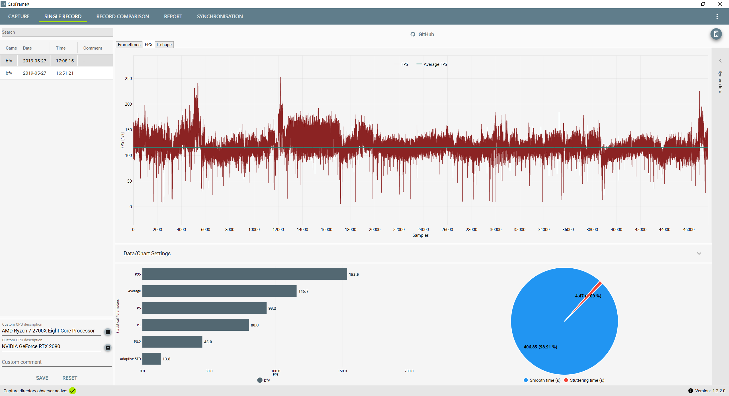

Hier nochmal ein Graph zu Narvik (64 Mann, Eroberung):
764686
Die größten Spikes sind Toden/Respawns geschuldet, aber leider kommt es wieder zu deutlich spürbaren Rucklern über die gesamte Map verteilt, unabhängig davon, was auf dem Bildschirm passiert (manchmal reicht es, nur in eine Richtung zu laufen oder sich um 90° zu drehen) im Bereich der 40-50ms. Ich hatte sogar vorhin Spikes von 80ms, wo es sich dann wirklich so anfühlt, als würde das Spiel kurzzeitig einfrieren (auf dem Graphen leider nicht zu sehen). Ich kann mir beim besten Willen nicht vorstellen, dass sowas ohne erkennbaren Grund (Explosionen bspw.) normal ist. RAM-Auslastung liegt auf Narvik etwas höher als auf Arras (11 GB im Vergleich zu 10,5 GB). Auch hier wieder niedrigste Einstellungen bei einem 120 FPS-Limit, 1080p und niedrigsten Einstellungen.

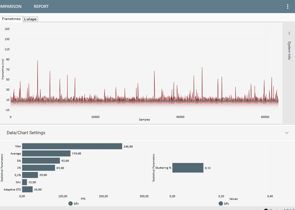

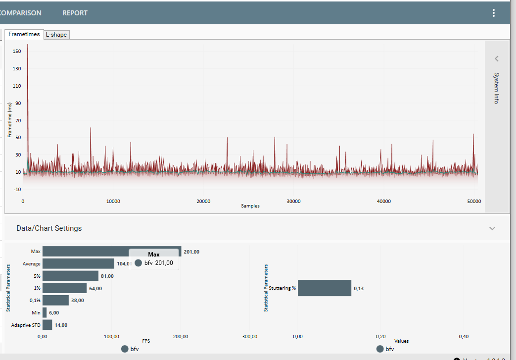

Mit höchsten Einstellungen (kein FPS-Limit, 1440p, DX11, höchste Detailstufe, ebenfalls Narvik mit 64 Spielern) sieht es dann so aus:
764687
Minimal höherer RAM-Verbrauch.
Werde eventuell mal mit 32 GB bei Gelegenheit testen.
Danke auf jeden Fall für die Hilfe!
