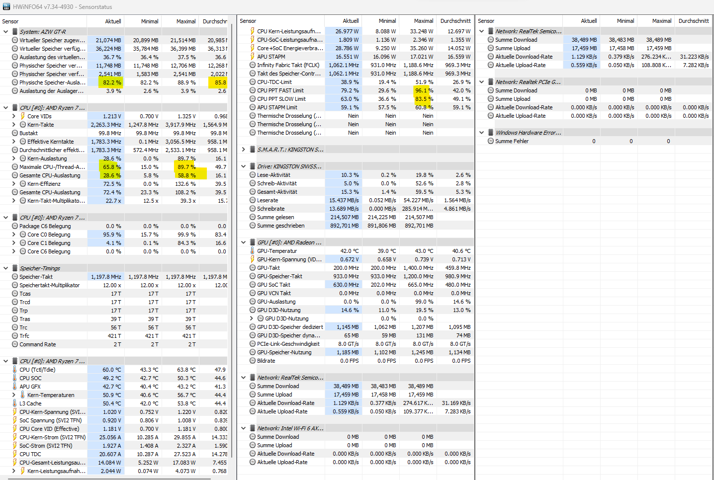

ich hatte 2 JAhre einen Beelink GTR5 mit einem Ryzen 5 und war rundum zufrieden. Keine Ahnung was mich dazu geritten hat auf einen GTR7 um € 800.- zu wechseln... Nach vollständiger Konfiguration und instalaltion aller nötigen Toos (Homeoffice PAket, keine Spiele oder Grafiprogramme) habe ich leider massive Performanceprobleme. Excel startet in 2 min und dann kann ich beim scrollen zuschauen wie sich das Bild wieder aufbaut... Ein Kontowechel bei Office benötigt gleich mal 20 sekunden... Ich habe keine Ahnung oder Anhaltspunkte was dieses Problem verursacht. Ich habe mir mal erlaubt einen HWInfo Log anzuhängen. Vielleicht kann da jemand Rückschlüsse ziehen?

Dein Protokoll gibt zwar auf den ersten Blick eine Entwarnung bzg. der Temperaturen, aber aus dem Protokoll alleine lässt sich natürlich nicht erkennen, welche Last-Situation gerade vorherrscht.
Wenn z.B. deine SSD einfach ein werks-defektes Montags-Modell ist und hängt, hast du deinen Schuldigen gefunden. Genauer analysieren kannst du auch noch mal mit Tools wie "hwmonitor" und dir die Systemtemperaturen mal angucken (vielleicht sitzt z.B. der Kühler nicht richtig).

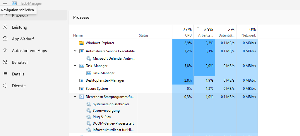

Desweiteren überträgt laut deinem Screenshot irgendetwas ~30 MegaByte pro Sekuden an Daten runter auf deinen PC und ~7MB hoch.
Die hohe Speicherauslastung kam von Chrome. Ca 50 offene Taps. Das war aber mit dem Vorgänger bei weitem kein Problem. Nun habe ich alle Apps und unwichtigen Prozesse geschlossen. Das ist die Grundauslastung, die ich auch noch hoch finde.. Bedienung ist immer noch zäh. zb. das öffnen des Reiters "Diensthost" unten in der Prozessliste dauert über 5 sekunden. Start von Outlook = 2-3 minuten...
Sieht leider alles nicht groß auffällig aus, finde ich.
