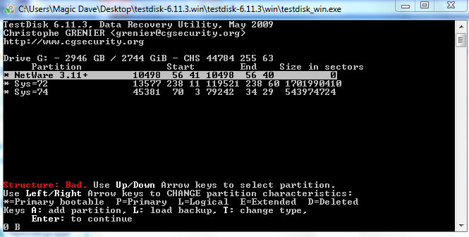

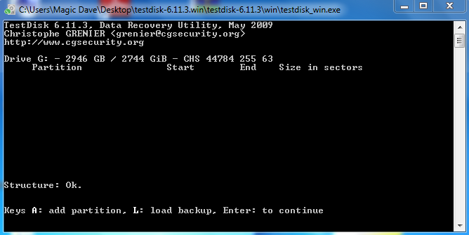

So, nun endlich wurde meine 3TB Platte analysiert. Leider steht dann nichts, wie im Tut beschrieben, von Write oder Deeper Search.
Hier mal ein Screenshot was dabei heraus gekommen ist:
Was muss ich nun machen?

Hab bis jetzt nur eins gemacht (sieht man es nicht in meinem letzten Post?) weil es dort schon nicht mit dem Tutorial übereinstimmt.
Hier noch einmal anders verlinkt der Screenshot:
https://dl-web.dropbox.com/get/Public/analyse.PNG?w=6a2d339d
Ab hier weiß ich nicht was zu wählen ist...
EDIT: Hab vergessen, das hier kam beim ersten Durchgang heraus:

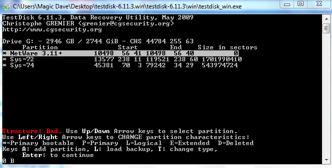

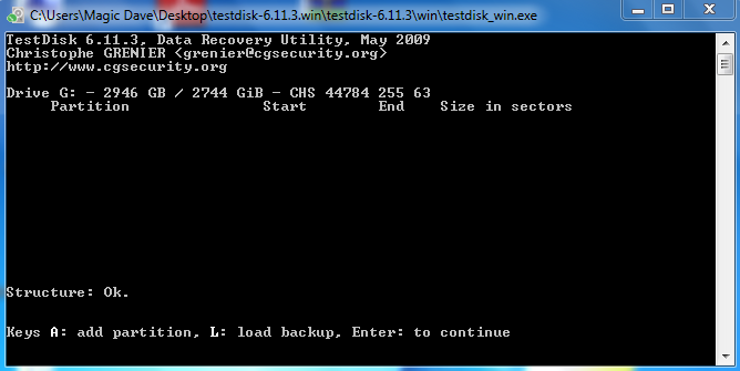

Achso, so jetzt sind sie hier hochgeladen.
Nehme mal bitte die 6.12'er Version ist sowieso gerade Final geworden und poste die Bilder dann so wie von mir beschrieben. Den ersten Screen direkt nach Analyse (Quick Search steht dabei unten als möglicher nächster Menüpunkt). Dann einen Screen nach Quick Search und wenn dort nicht sinnvolles steht oder gar Fehlermeldungen, der dritten nach Deeper Search.
