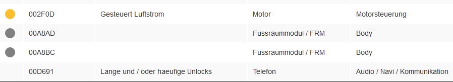

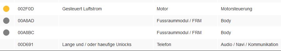

Als Beispiel:
Der obere, gelbe Code ist von einem Fehler der Kühlerjalousie, die haben einige Modelle (je nach Motor halt), meiner mit N52 jedoch nicht. Scheint so ne efficient dynamics Sache zu sein.
Die beiden darunter stammen von kaputten Leuchtmitteln, das eine ist in der Heckklappe und das andere nen Angeleye gewesen. Steht auch im BC und das sieht man dazu noch
Das untere kommt scheinbar vom Ausbau des Handymoduls, hat auch keinerlei Auswirkung.

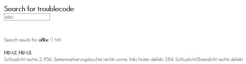

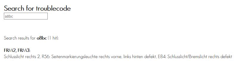

Am einfachsten ist, wie man aufm Bild sieht, so ne Übersicht zum Code, aber in dem Fall kennt Carly auch nicht alles, z.B. A8BC ist etwas ungenau. Also einfach googlen, oder ne Seite für solche Codes nutzen, in meinem Fall dann z.B.
http://www.peem-solutions.de/bimmer-dtc/index.php

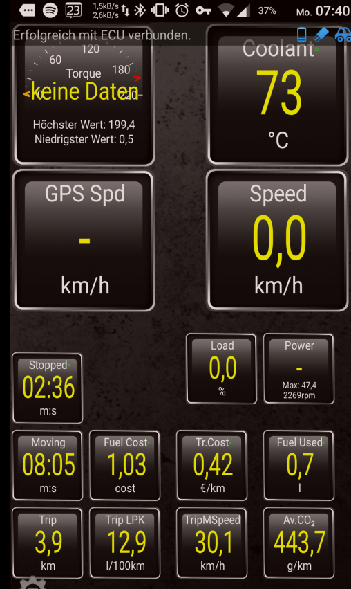

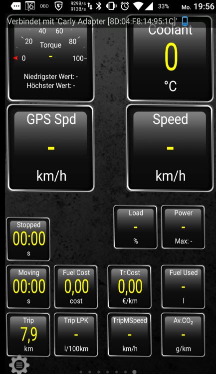

Weil ich in der Tat die Kühlmittelnzeige ausm E46 vermisse (Öltemp wäre ja noch schöner...), lasse ich mir mit ner anderen App davon immer die Temperatur anzeigen, dazu noch einige andere Sachen, hab nur gerade kein Bild zur Hand mit Werten drin:
Man kann da zig
Sachen einstellen, vieles ist aber zur Daueranzeige unterinessant. Finde es ab und an für die Fahrt interessant, wie lange man wirklich gefahren ist, wie lange man an Ampeln stand, was man fürn nen Durschnitssverbrauch hat, wie viel Liter durchgegangen sind etc.
Denke mal mit den meisten Apps, wie der Torque kann man die meisten Fehlercodes von vielen Modellen auslesen. Bei mir hat er Z.B. nicht alle aus dem Scrennshot von Carly erkannt, weiß aber gerade nicht mehr, was genau da fehlte.

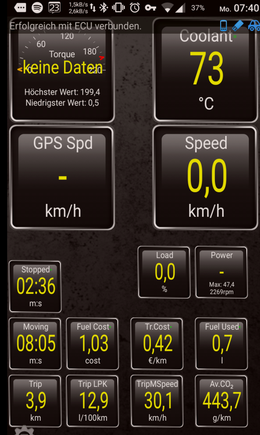

//Edit
Hier mal ein Screenshot nach einer Fahrt zur Arbeit. Bei -6°C reicht es dann auch nicht mehr für über 90° Kühlwasser bei der kurzen Strecke. Sollte mal wieder mitm Rad fahren^^
