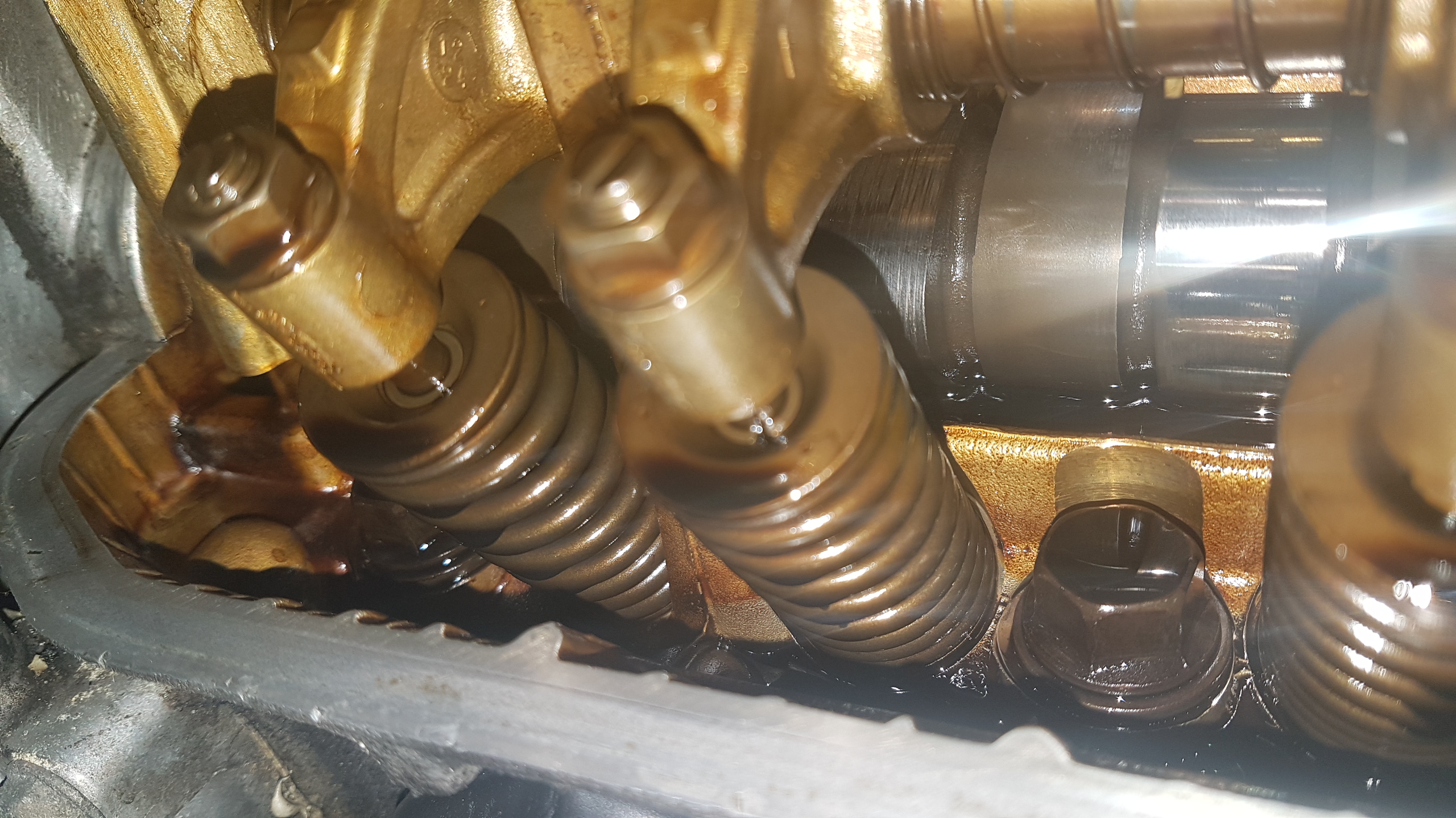

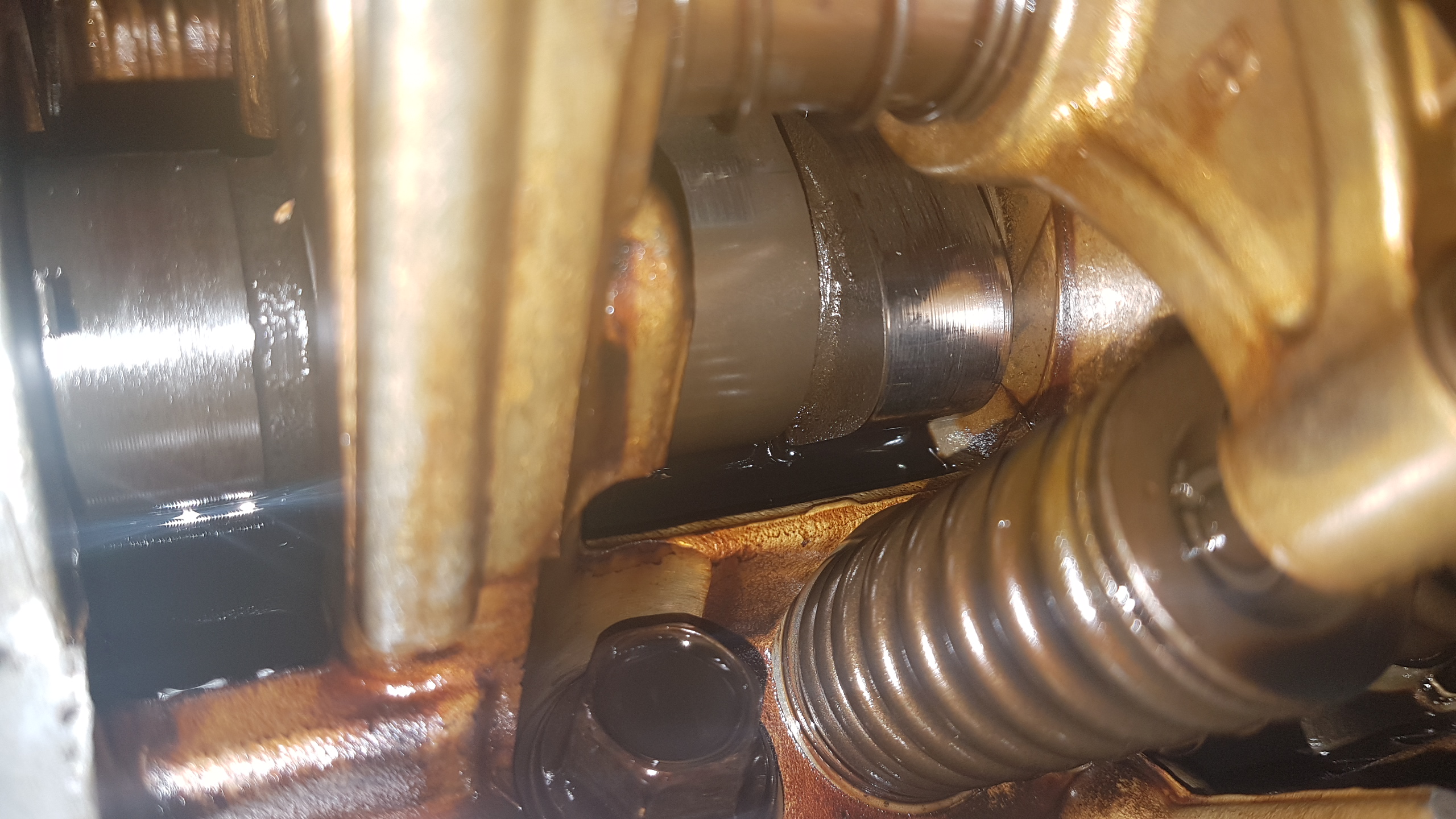

Heute mal an meinen EG4 gegangen, der schon ne ganze Weile in der Garage steht.
Wollte eigentlich nur Ventilspiel prüfen und dann sieht man so schöne Auslassnocken bei Zyl.4.
Nach dem was ich so in Honda-Foren gefunden habe (nämlich nichts), ist das zumindest kein bekannter Fehler.
Brauchbare, gebrauchte Welle wird man für nen Schmalen Taler bekommen. Gebrauchte Kipphebel bin ich nicht so der Fan von, aber original wird es wahrscheinlich nichts mehr geben, oder wenn nur als Import aus Japan.
Haue nächste Woche mal den Motorenbauer meines Vertrauens an und der soll mal in aller Ruhe schauen ob und was er da nich für findet.
Alternativ schaue ich auch mal beim Vertragspartner vorbei und frage beim Teiledienst nach.

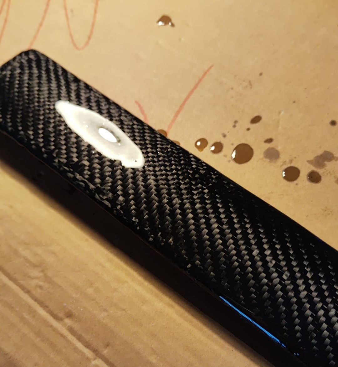

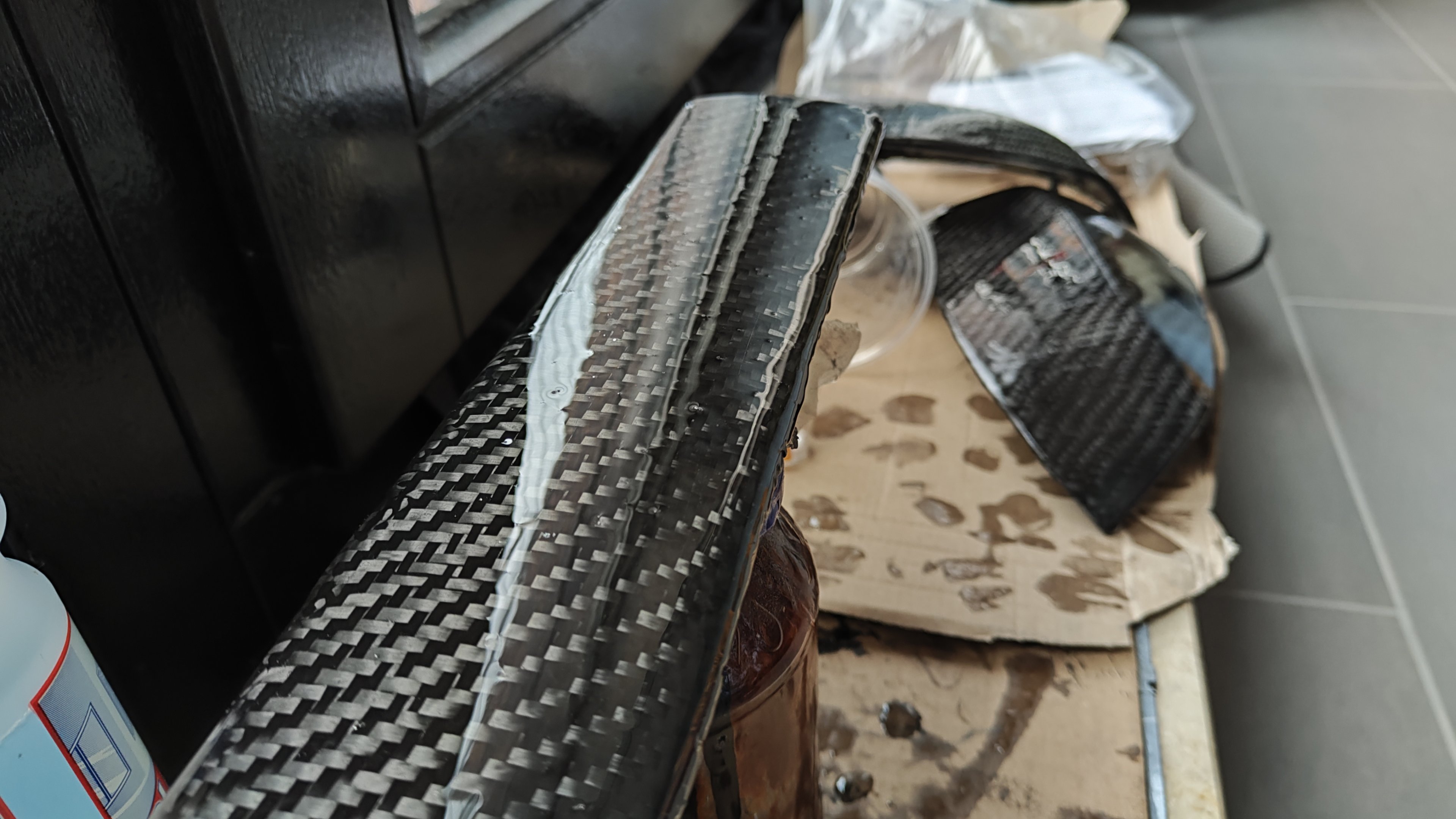

Bin die Tage im Urlaub dazu gekommen im warmen zu basteln...
hier so die ersten Produkte, 2 Spiegelkappen (Versuchskaninchen) und den Softlack von meiner Tastatur K95 konnte ich mir auch nicht mehr anschauen.
so eine Handballenauflage hat nicht jeder, Last steps fehlen noch die Ränder mit einem Dremel bearbeiten (jemand erfahrung mit entsprechendem Werkzeug Kauf Tipps?!), und Klarlack drauf schmeißen.
Staubpickel sind ohne Trockenkabine und der langen Trocknungszeit nicht zu vermeiden, wird raus geschliffen bevor der Klarlack drauf kommt.

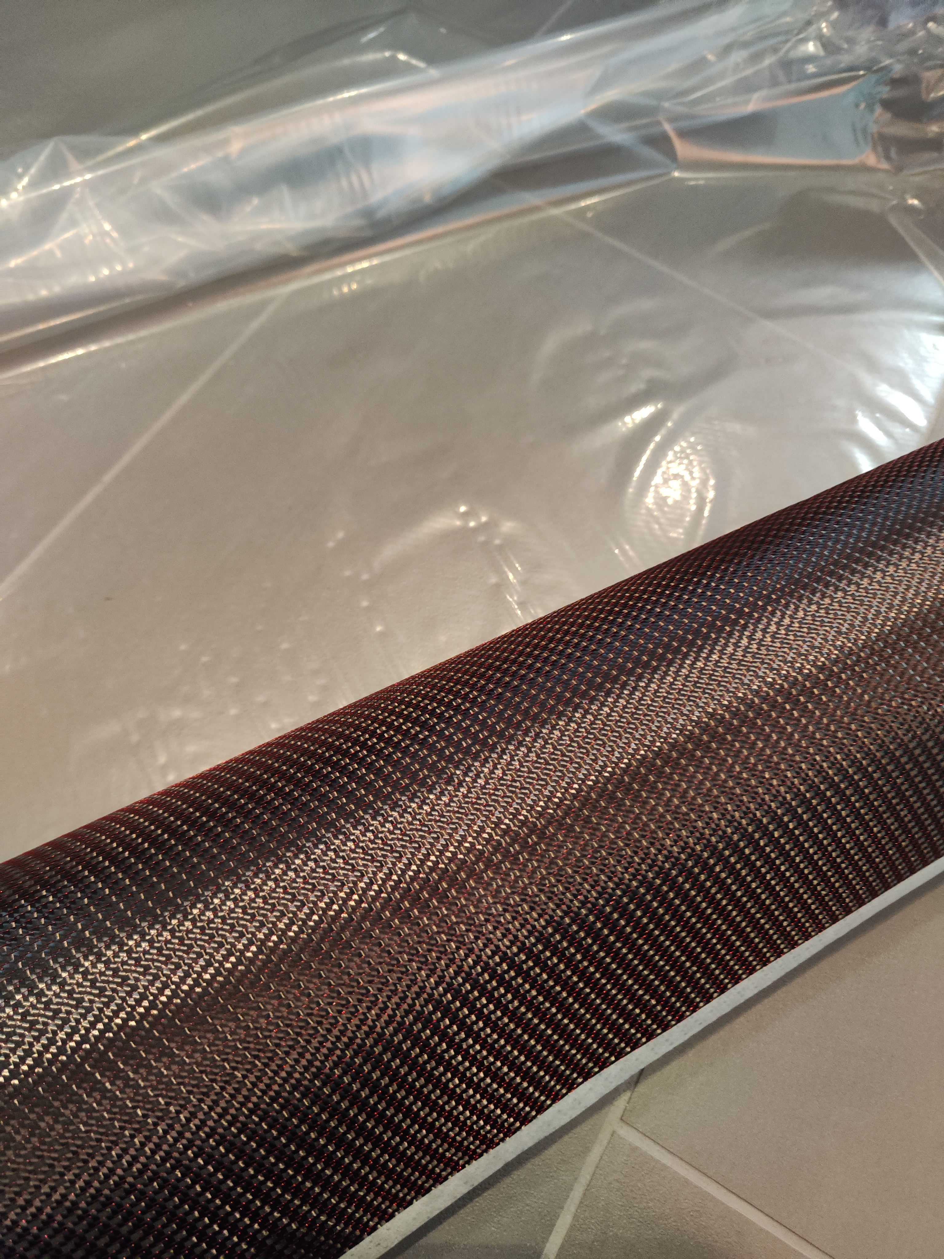

2 Sätze F20 Interiur Leisten liegen bereit (Kauf jetzt alles ein was Günstig ist, solange die Clipse alle noch da sind), danach werden paar versuche gemacht.
Darunter offenporiges Carbon und das Red Design, was mir gefällt wird verbaut und was nicht verkauft.
Glitter Carbon Red
Muss noch Materialien besorgen sowie Werkzeug, nach Neujahr gehts da weiter. Um Weihnachten rum steht ein Gehäuse umbau auf dem Plan und Heute zur EMS 23, gucken was es abzustauben gibt.

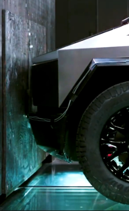

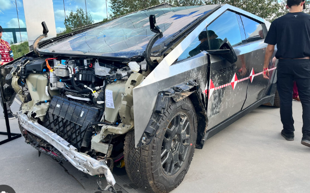

Apropos Tesla, da kamen jetzt die ersten Berichte der Crashtests des neuen Cybertrucks.
Das Ding ist scheinbar eine echte Gefahr für alle Beteiligte an einem Unfall, die Insassen eingeschlossen. Das Fahrzeug verformt sich an der Front nur minimal, sodass bei 35 mph bzw. 56 km/h die Hinterachsaufhängung nachgibt.
Die gesamte "Stauchung" ist keine 20cm.
Sondern nur dieser schwarze Bereich vorne:
Reaktionen: Gorasuhl und GUN2504
Edelstahl Panzer ohne Verformungsgrad …
Physik like it is.
Irgendwo muss ja die Energie hin, und wenn du einen Stahlklotz als Auto hast,
wird die Energie entweder dein gegnerisches Auto aufnehmen müssen und ist damit Platt…
oder bei einem härteren Ziel wie Wand oder LKW und bei kaum eigener Verformung halt der Fahrer selbst durch stark ruckartige, negative Beschleunigung am A….
