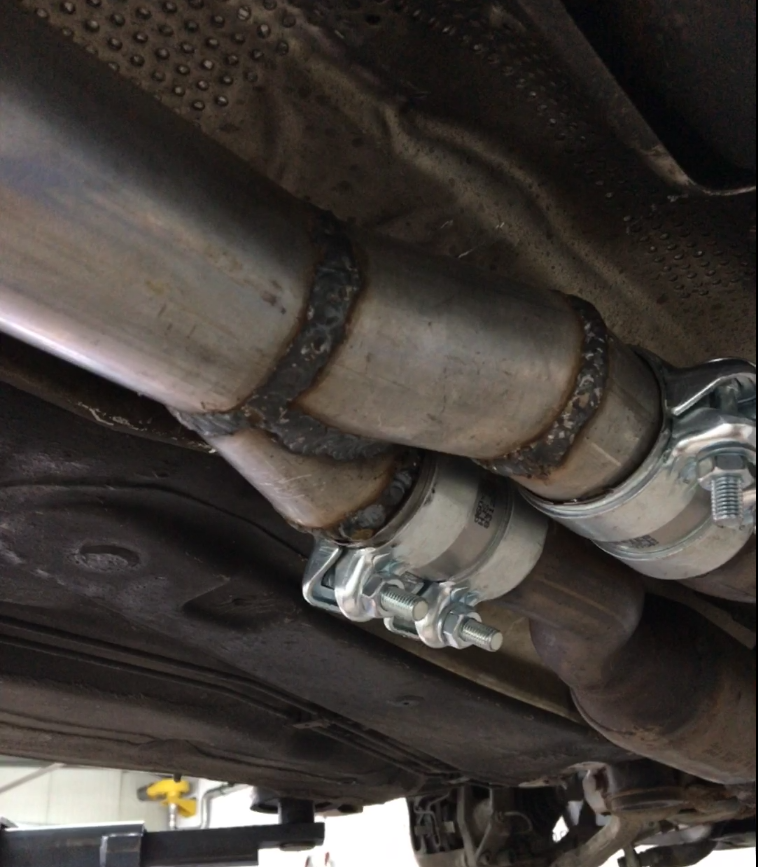

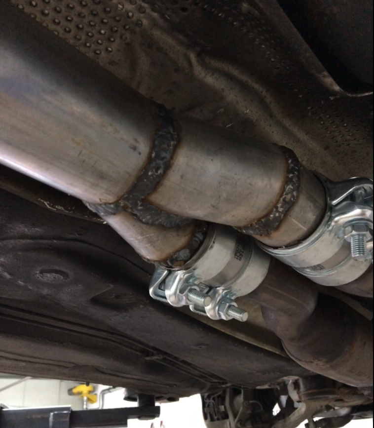

Ja die Schrauben sind nach oben gedreht, hab das Bild nur gemacht, als wir alles nochmal abmachen musste, da die Flexrohre neu mussten.
Also für den Ausbau der alten Downpipes hab ich den ganzen Sonntag gebraucht, wenn ich es jetzt nochmal machen müsste, würde es vermutlich schneller gehen
Dann Montag 17-22 Uhr für das Y Stück und gestern von 17-23 Uhr um die Flexrohre neu zu machen und alles wieder einzubauen + Motor Software aber die hab ich vorher schon fertig gemacht und musste nur drauf flashen, das geht raltiv schnell.
Für die Flexrohre mussten wir leider die Downpipes wieder raus holen, da nicht genug Platz zum schweißen war, selbst mit abgesenktem Motor.
Aber gut, an der Kiste kommt man auch nirgends dran, mein Kumpel freut sich immer wenn ich wieder neue Ferz Ideen habe und er es mit mir machen muss
