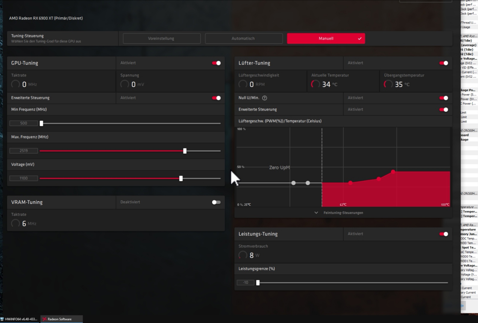

Ja gerne... ist aber wenig spektakulär... Takt ist Stock... hab nur die Lüfterkurve angepasst, Spannung bei 1100mv und PT-10%

Mozarella_Fox schrieb:
Was limitiert hier bzw. was muss ich noch anpassen? Muss ich im MPT noch die Max Voltage GFX erhöhen?
Bei höherem Takt im Wattman wird die Karte instabil, da geht also nicht mehr viel.
Da das Powerlimit nicht erreicht wird, liegst du mit ziemlicher Sicherheit im Taktlimit. Vor allem wenn du schreibst, dass die Karte mit mehr Takt instabil wird. Dann bleibt dir nichts anderes übrig als mit dieser Leistung zu leben oder alternativ die Spannung und damit auch den Verbrauch und Temperatur anzuheben.
Ich hatte es anders gemacht und bin mit der Spannung relativ weit hoch gegangen (1100mV) und hab mich dann langsam nach unten getastet und hatte (wenn auch nur bedingt aussagekräftig, da man natürlich das ganze auch in Spielen intensiver testen muss) es dann über den Powerlimit Regler gemacht, jedoch auch weil mir die Karte unter 1050mV reproduzierbar ausgestiegen ist.
Hat den Vorteil dass du das Thema Spannung links liegen lassen kannst und die Taktraten recht hoch bleiben und du halt den Verbrauch entsprechend steuern kannst
Die 6800XT war da nicht so zickig mit der Spannung, die 6900XT in meinem Fall leider schon so dass der o.g. Weg sinnvoller war
Auch hab ich den Rivatuner genutzt, weil das OSD der Radeon SW schlichtweg nicht die Spannung anzeigt und da sonst das ganze dann erst am Schluss zu sehen ist, was irgendwie affig ist und das ganze Spannungsthema aus meiner Sicht etwas schräg ist, weil sich die Karte oft anders erwartet als gedacht
