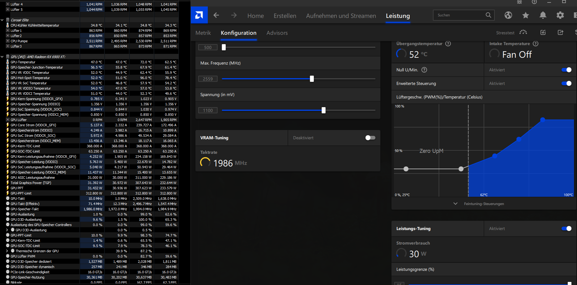

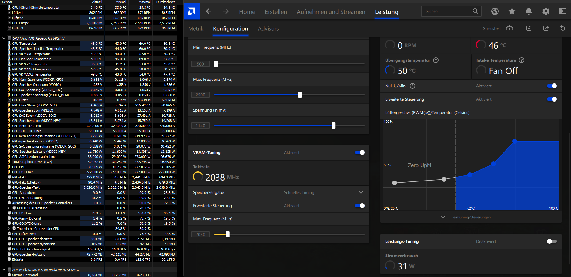

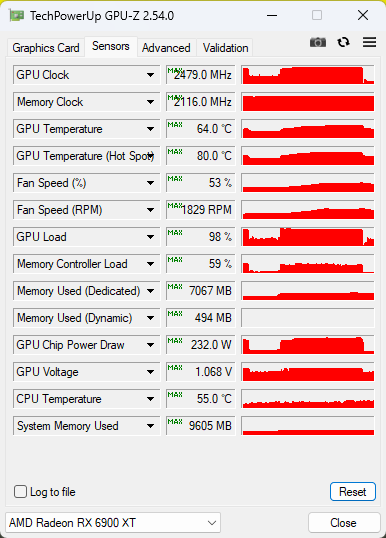

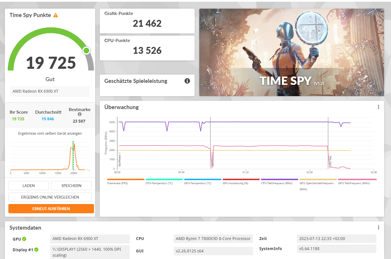

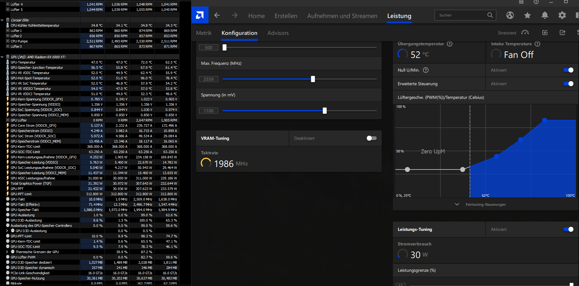

Siehe Screenshot, mit den werten ist bei 1130 schluss und Hotspot viel zu Hot für mein empfinden. (siehe timespy screenshots)
Aber wie gesagt es gibt keinen Treiber Crash sondern es crasht nur 3Dmark
Hab jetzt 2min Furmark 1440p preset auf 1100mV laufen lassen. Ohne Probleme (siehe Furmark2 screenshot)

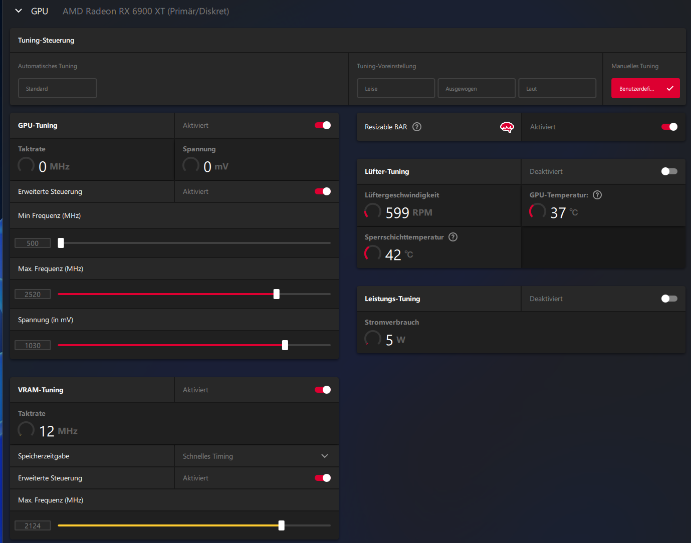

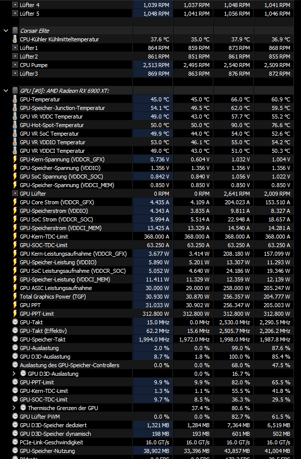

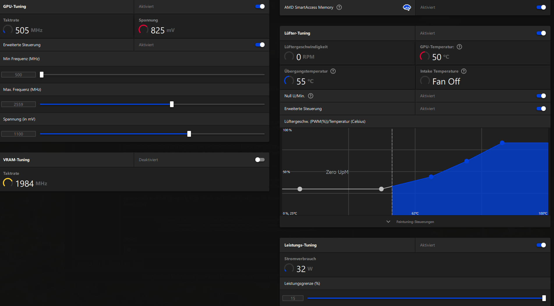

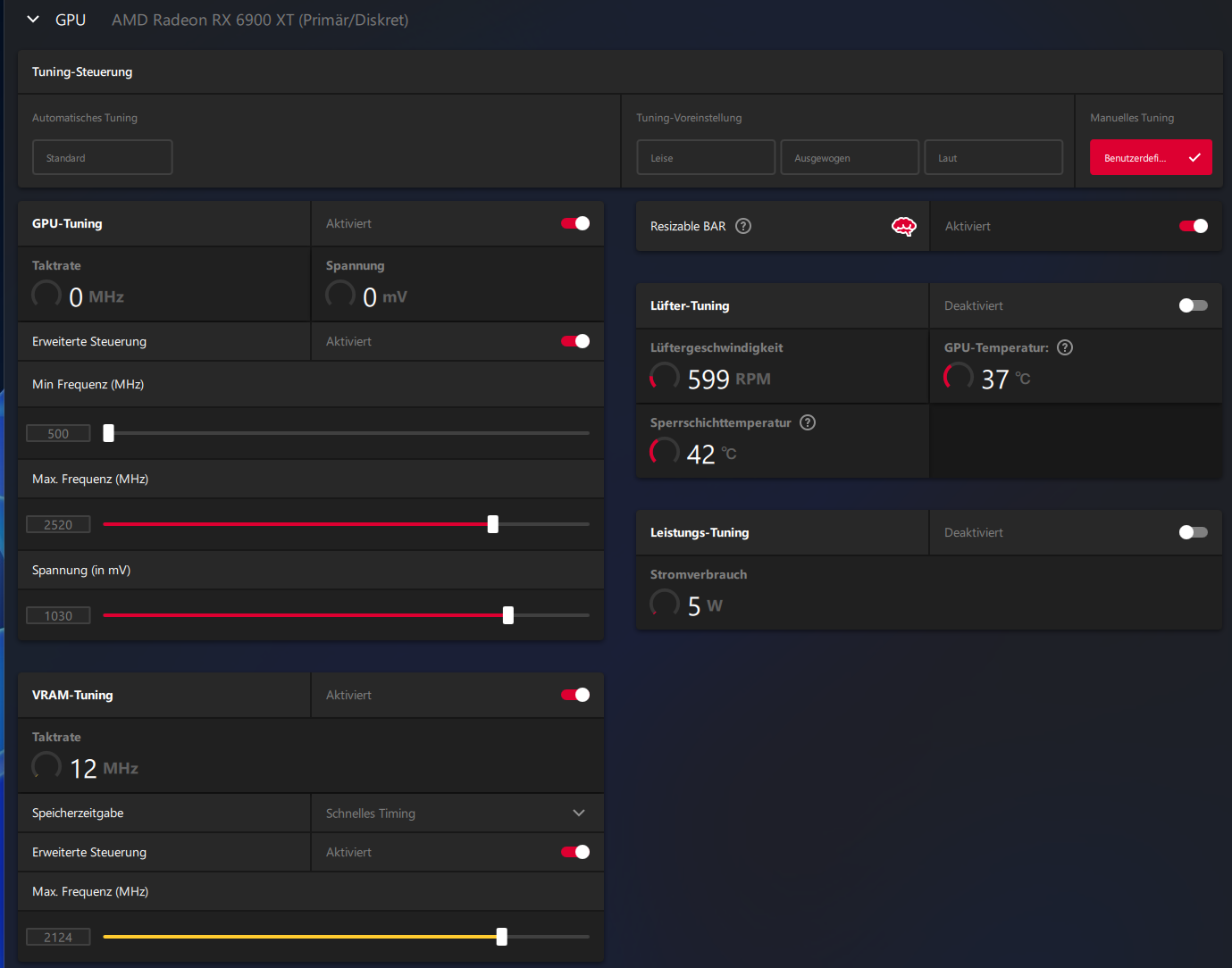

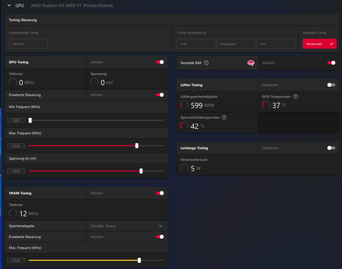

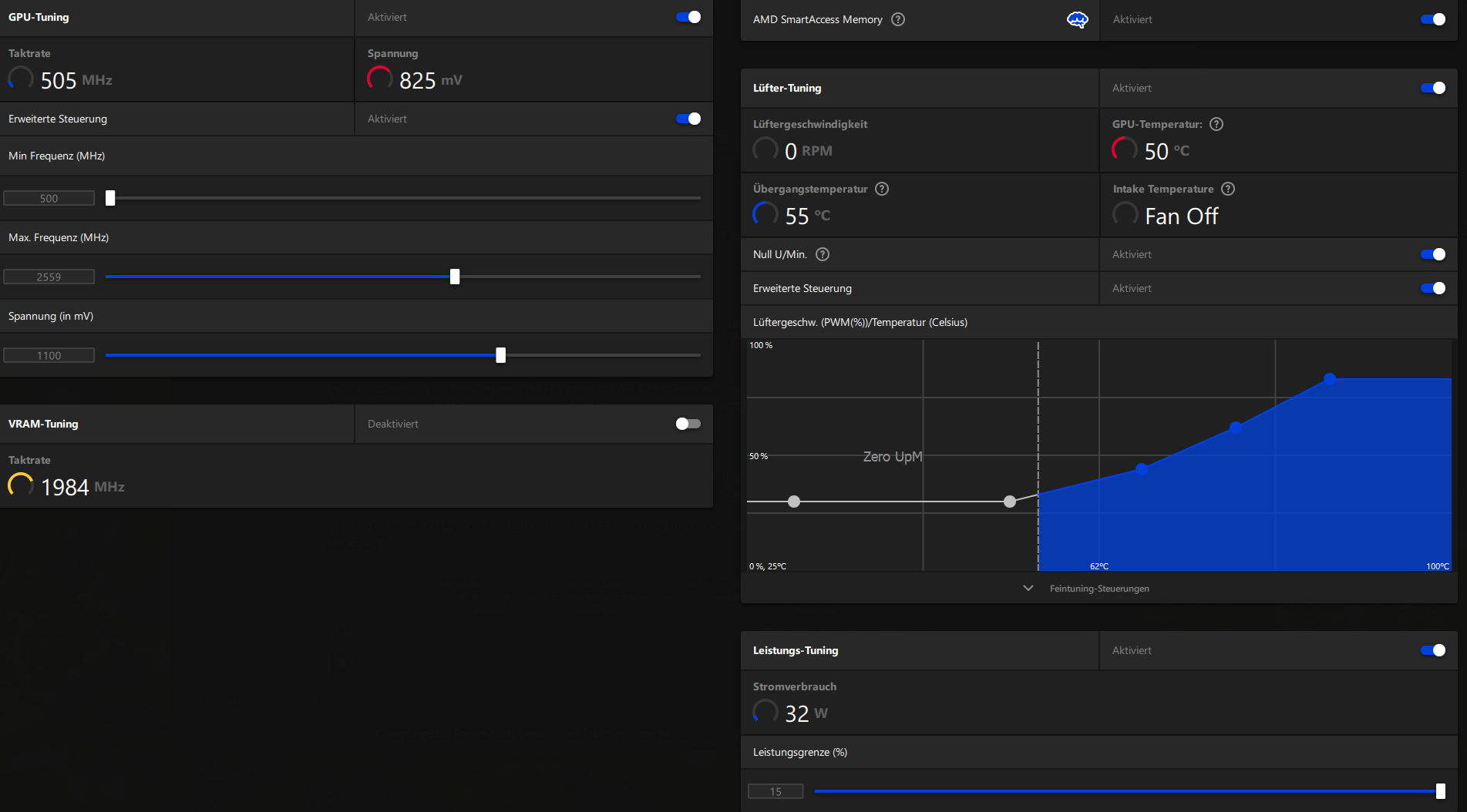

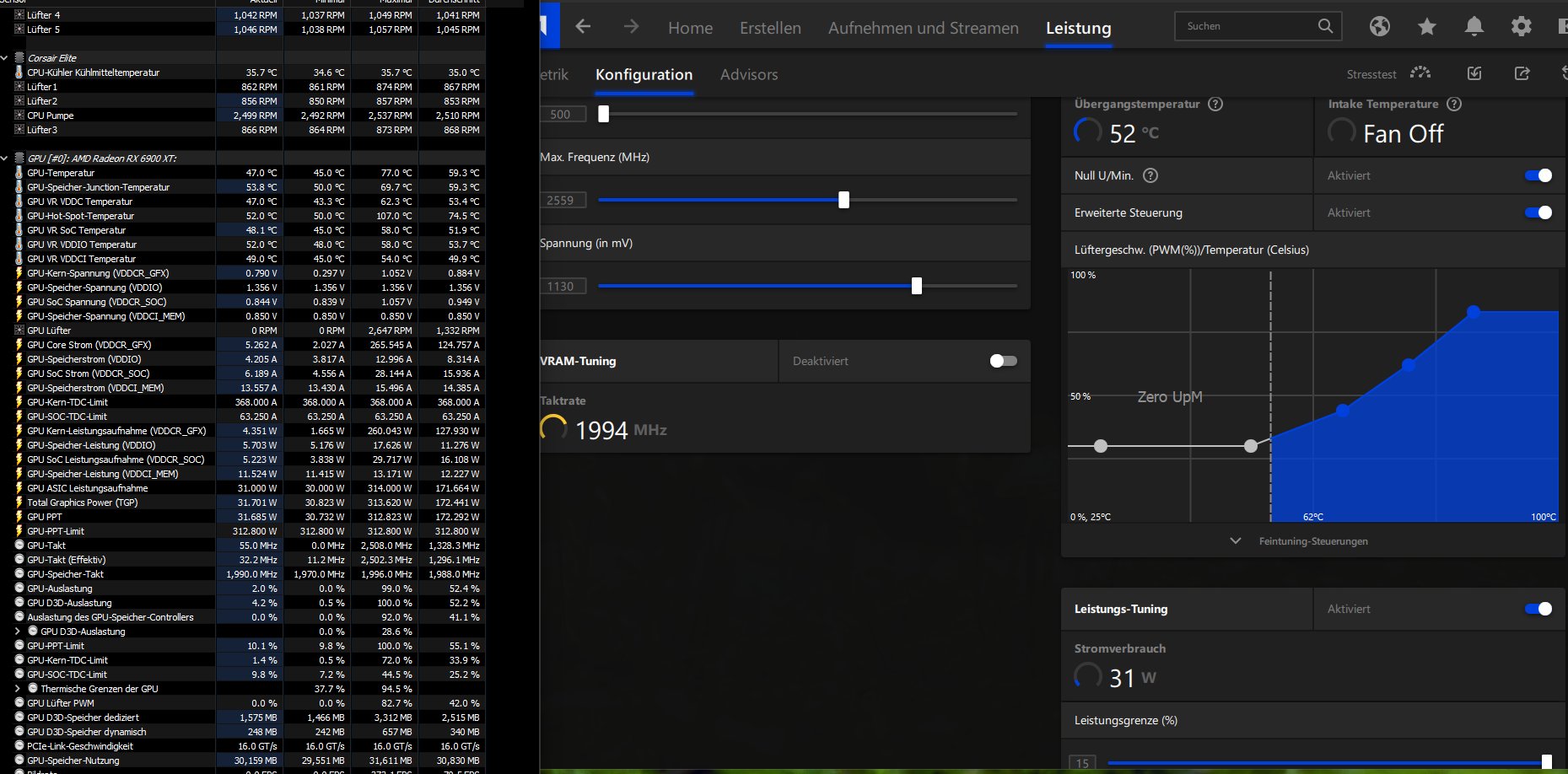

ich habe Jetzt 20min stabil Cyberpunk auf preset Raytracing Ultra, 2k 165hz ,gezockt . Mit Adrenalin Einstellungen siehe Screenshot. Kein ruckeln, eigtl konstant 90fps und ich habe wieder meine 2500 boost clock erreicht.
Jetzt meine Frage wieso kann ich mit 1100mv zocken aber 3Dmark bricht ab und kein Treibercrash.
Heist es nicht wenn der Treiber Crasht hat man es übertrieben mit den werten?

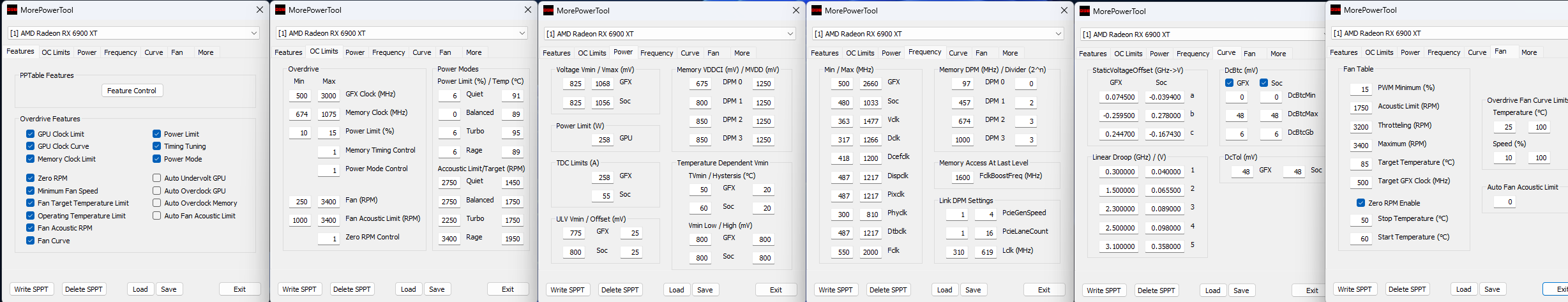

Takt und Powerlimit zu erhöhen hilft nicht gerade beim Undervolten. Die Mehr-Power ermöglicht dem Chip, höher zu takten, was das Powerlimit ausreizt, was Wärme erzeugt, was mehr Spannung benötigt. Noch nicht mal die durch Takt-Plus und Powerlimit-Plus beabsichtigte Mehrleistung wird erzielt, weil der Treiber bei über 100 Grad Hotspot bereits den GPU-Takt drosselt.
Die Karte muss kühler werden: Powerlimit runter, Takt default, Lüfter hochdrehen, Gehäuse aufmachen. Sich ins MPT einlesen (siehe z. B. meine Sig *) und damit besser undervolten, im Zweifelsfall Kühler abbauen und repasten. 107°C ist zu viel, so kommst du auf keinen grünen Zweig.
Lass 3DMark weg, das ist nichts für deine Luftkarte jetzt im Sommer. Konzentrier dich auf Stabilität in den Games, die du zockst.
* Oder, @rokK0, richte dich nach dem 6900 XT-Effizienthread, von dem du hiergeschickt wurdest. Da steht auch einiges drin.

Den Effizienz Thread habe ich durch gelesen aber habe echt Respekt vor dem mpt Tool.

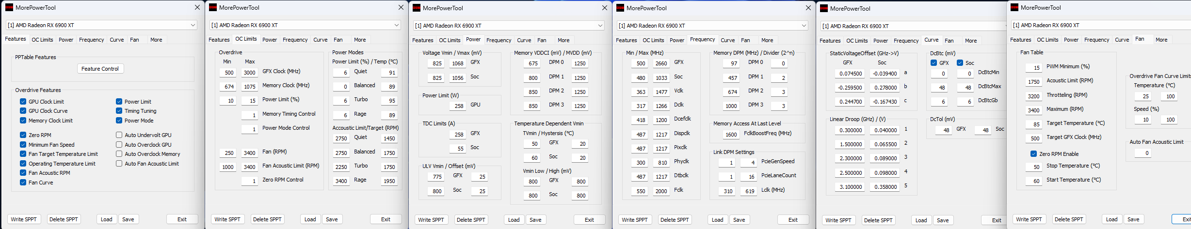

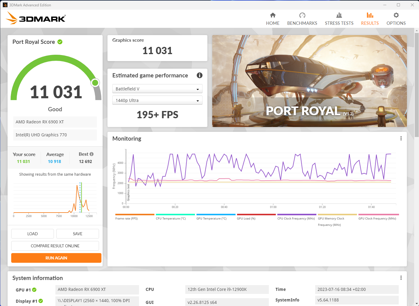

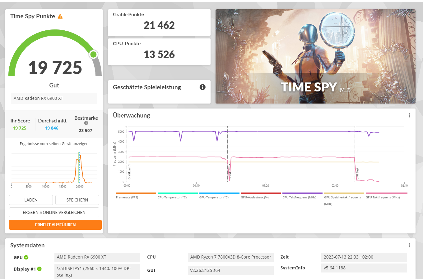

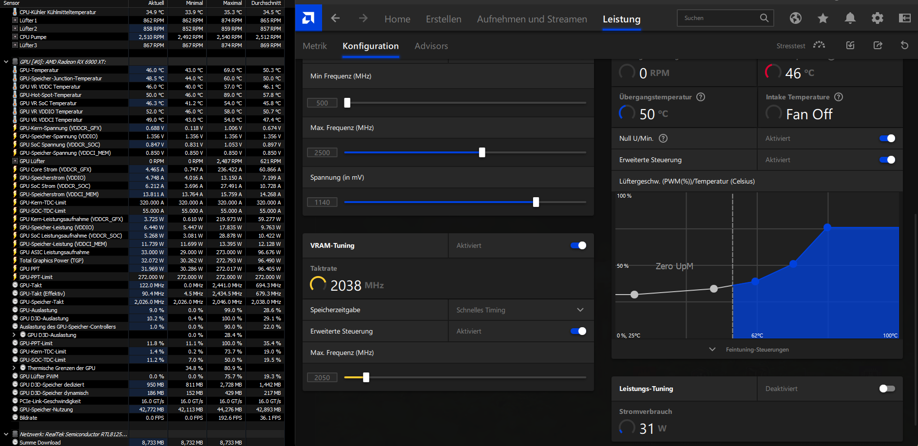

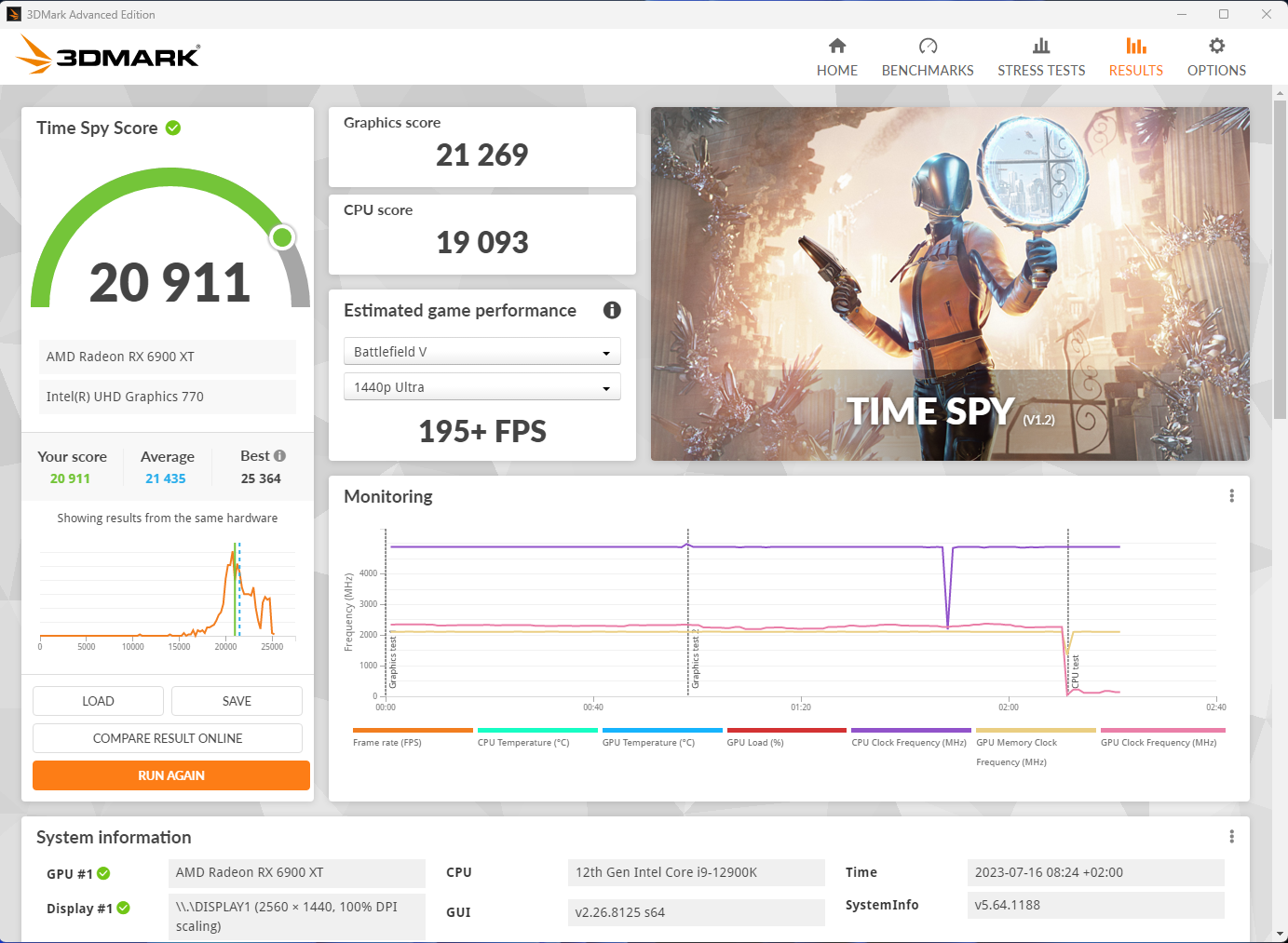

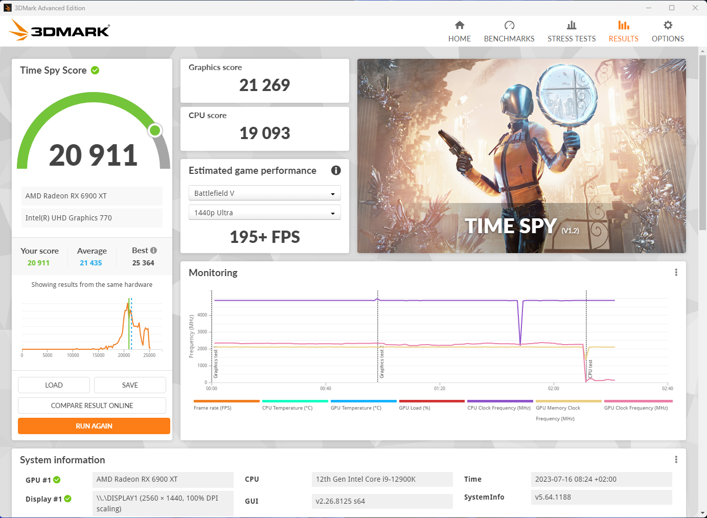

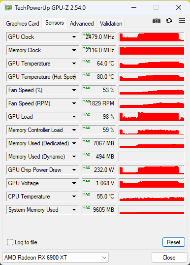

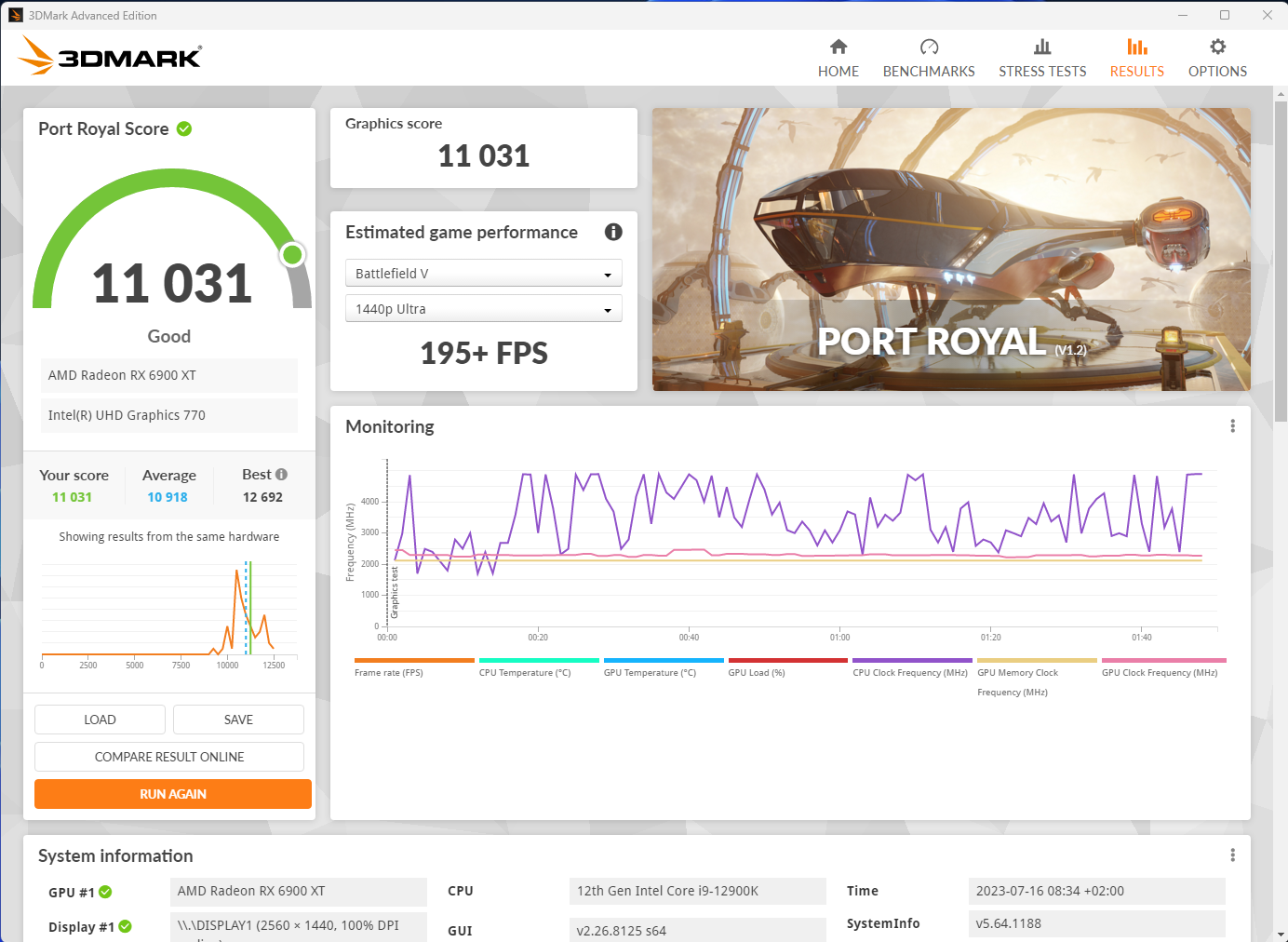

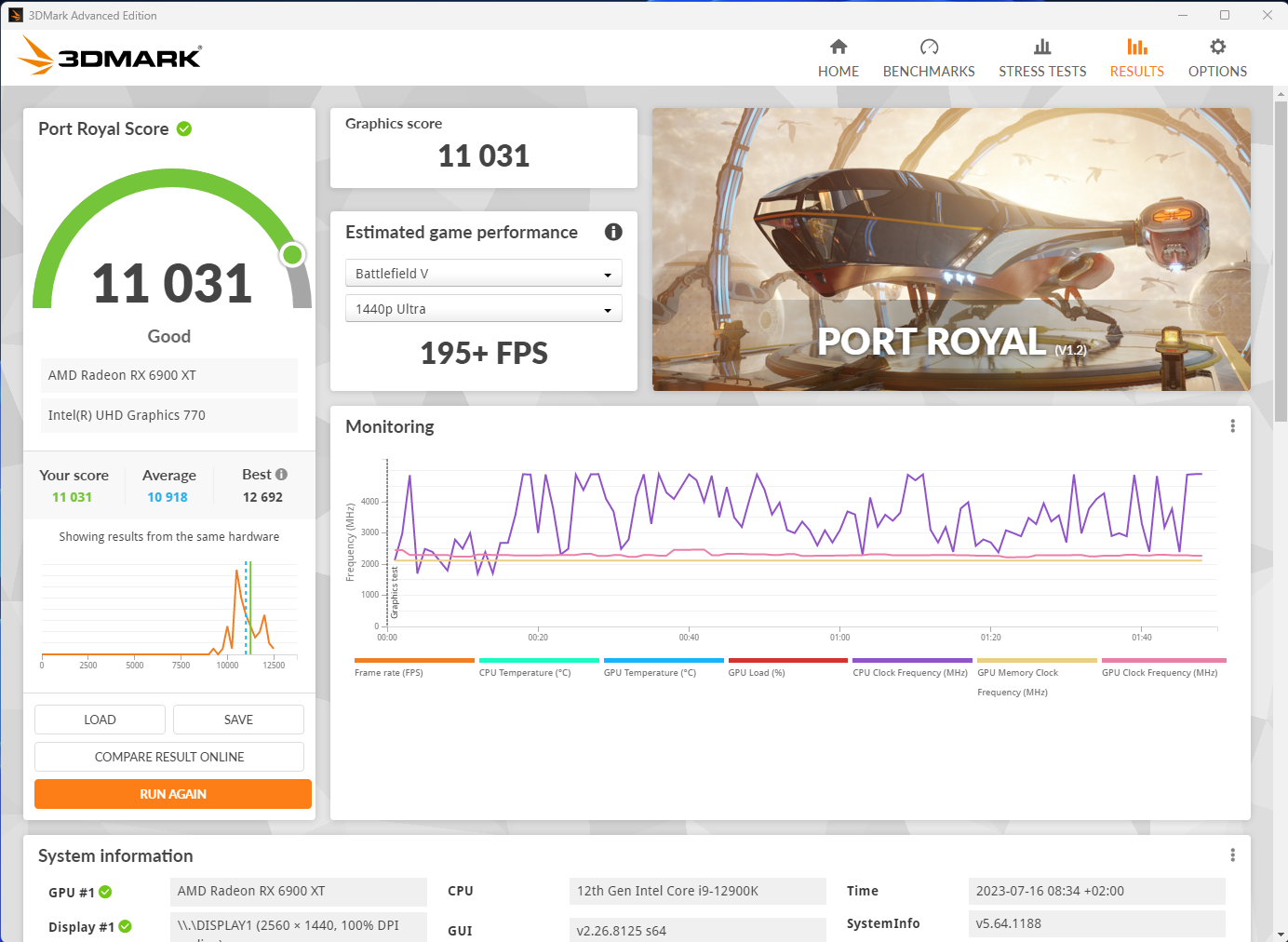

Wer mal probieren möchte ein "average" Profil für eine 6900xt Nitro+ mit leichtem UV und OC.

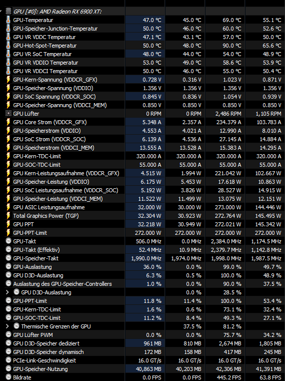

Screenshot 2023-07-14 085817.pngScreenshot 2023-07-16 082837.pngScreenshot 2023-07-16 083713.png
Reaktionen: NasterX21, GerryB und p3tz

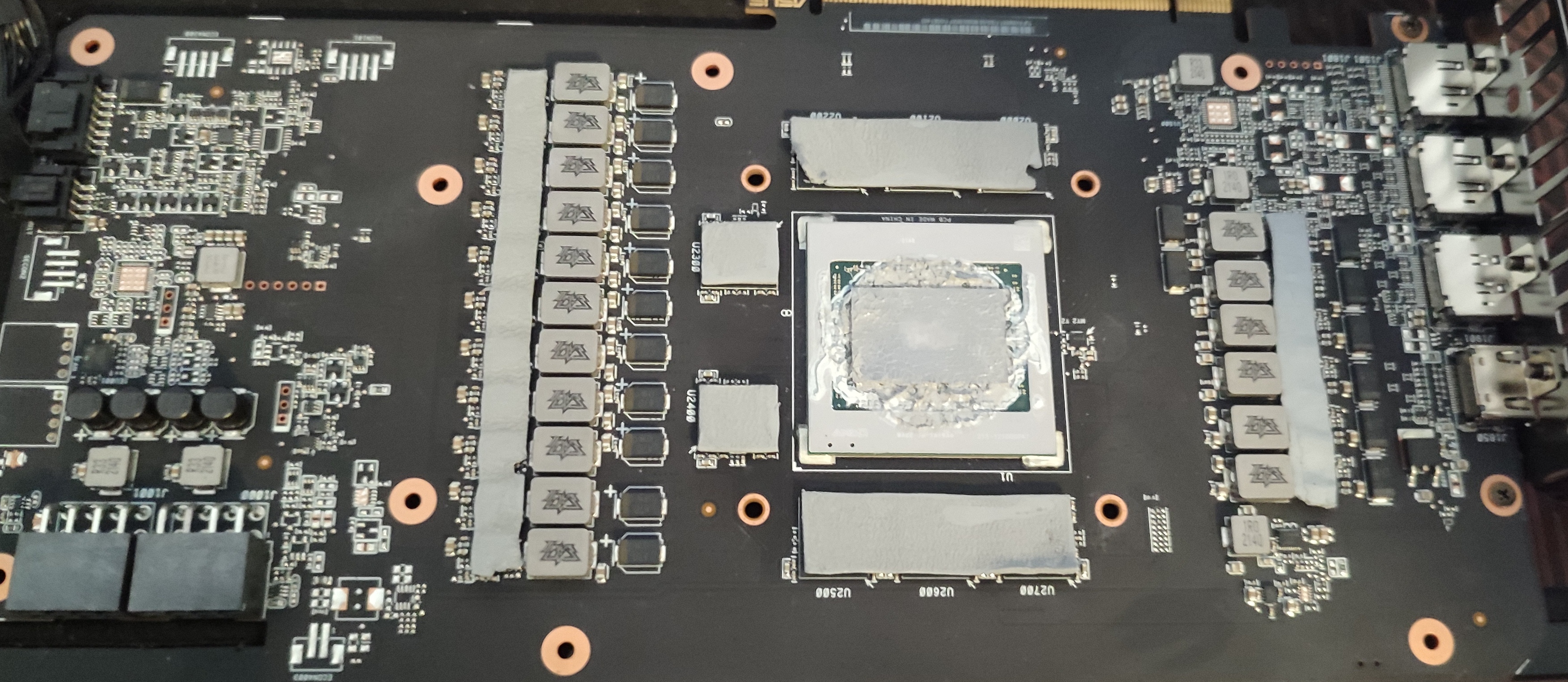

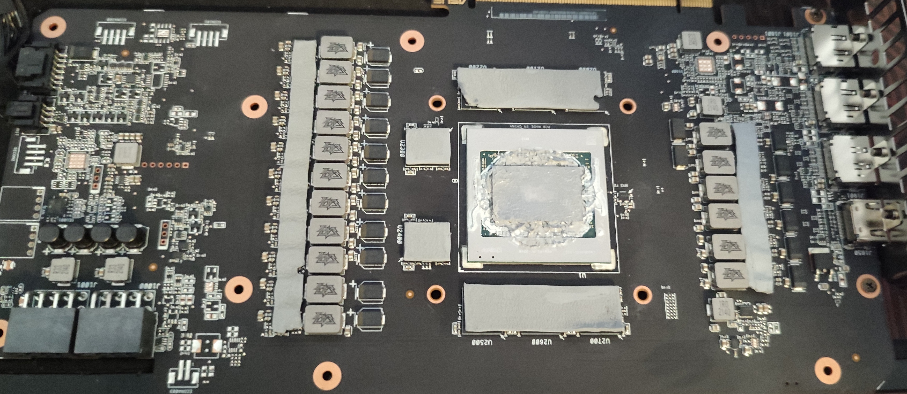

Gesagt getan ;)
Siehe Foto. War schon fast blank in der Mitte. Hab die VRAM Pads 1,5mm eins zu eins gegen Thermal Gryzzly Minus Pad 8 getauscht und unter der Backplate auch gleich erneuert mit 2mm Thernalright extreme Odyssey2.
Die schmalen Pads links und rechts habe ich nicht getauscht, solche dünnen Pads (ca.1mm) hatte ich nicht.

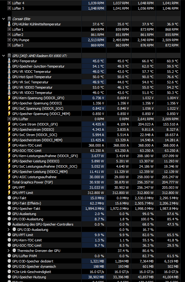

Temps sind für Sommer echt ok,Ich belese mich jetzt noch bisschen mit MPT und schau mal.
Danke

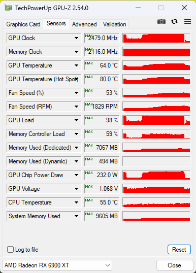

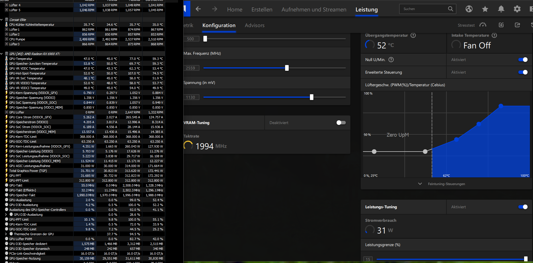

CP77
Edit: QHD Auflösung Preset hoch, mit FSR ausgeglichen ein
Reaktionen: GerryB und riOrizOr
