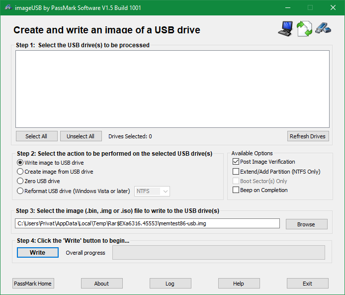

Silver Server schrieb:Wie mach ich das genau kenne mich nicht so gut aus.
Silver Server
Admiral
- Mai 2014
- 7.266
"Wie mache ich das genau kenne mich nicht gut aus"
Was willst denn machen?
Silver Server
Admiral
- Mai 2014
- 7.266
Du willst ein USB Stcik mit dem Testprogramm erstellen?
Dann den USB Stick am PC einstecken.
Das Programm von Memtest starten.
Bei dem Stick einen Hacken setzen.
Auf schreiben klicken.

Hast du schon überprüft, ob alle Komponenten (RAM, Grafikkarte, CPU, Kühler, ...) und SATA-/Stromstecker noch richtig fest sitzen, und sich nichts gelockert hat?
Für's USB-Stick erstellen musst du erst einen Stick anschließen.
Von dem wird dann das memtest86 Speicherdiagnosetool gebootet. Die letzte Version geht nur mit UEFI-Boot (nicht Legacy/BIOS).
