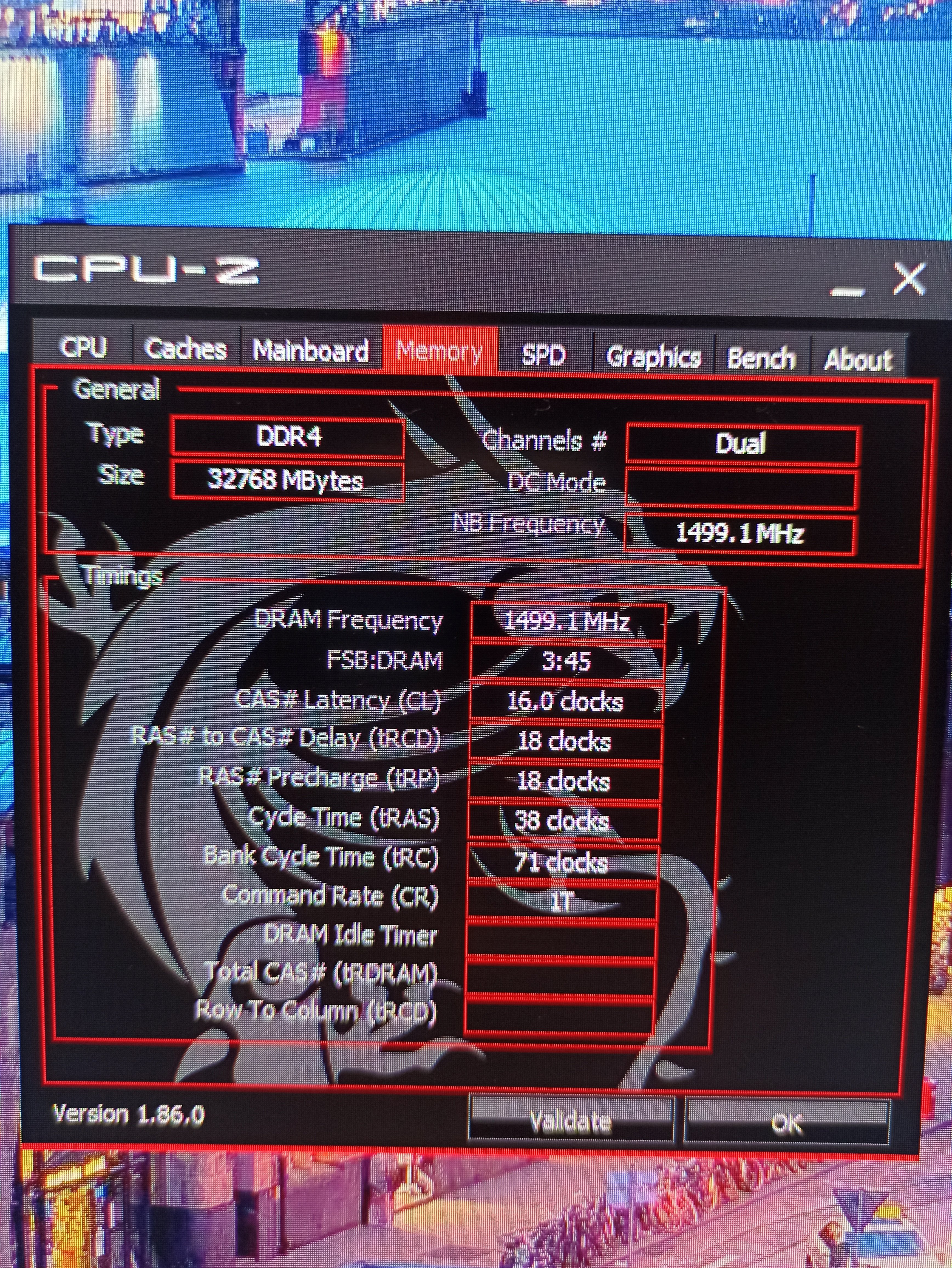

vor ein paar Tagen habe ich 16GB Ram zusätzlich für meinen PC gekauft um von 16GB auf 32GB (4x 8GB) Ram zu kommen.
Ich habe exakt den selben Ram gekauft, welchen ich schon im PC hatte und zwar 16GB (2x 8GB) G.Skill Aegis DDR4-3000 DIMM CL16-18-18-38 Dual Kit (EAN 4719692013446 SKU F4-3000C16D-16GISB). Alle 4 Bänke sind nun belegt. Mein aktueller PC siehe Signatur.
Mein Ram lief seit 2018 mit 1066MHz (Dual 2132MHz).
Ich erwartete aber fälschlicherweise 3000MHz, also so wie es auch auf dem Speicher steht.
In meinem Bios (mit neuestem Firmwareupdate) habe ich dann XMP aktiviert und 3000MHz gewählt.
Die anderen Einstellungen habe ich alle auf Auto gelassen.
Seitdem stürzt mein Windows 10 (64bits) mit Bluescreens ab. Fehler "System thread exception not handled", "IRQL not less or equal"
oder "system service exception". Windows 10 (64bits) bootet aber immer noch.
Welche Werte muss ich im Bios ändern um auf oder annähernd 3000 MHz zu erreichen und ein stabiles System zu haben?

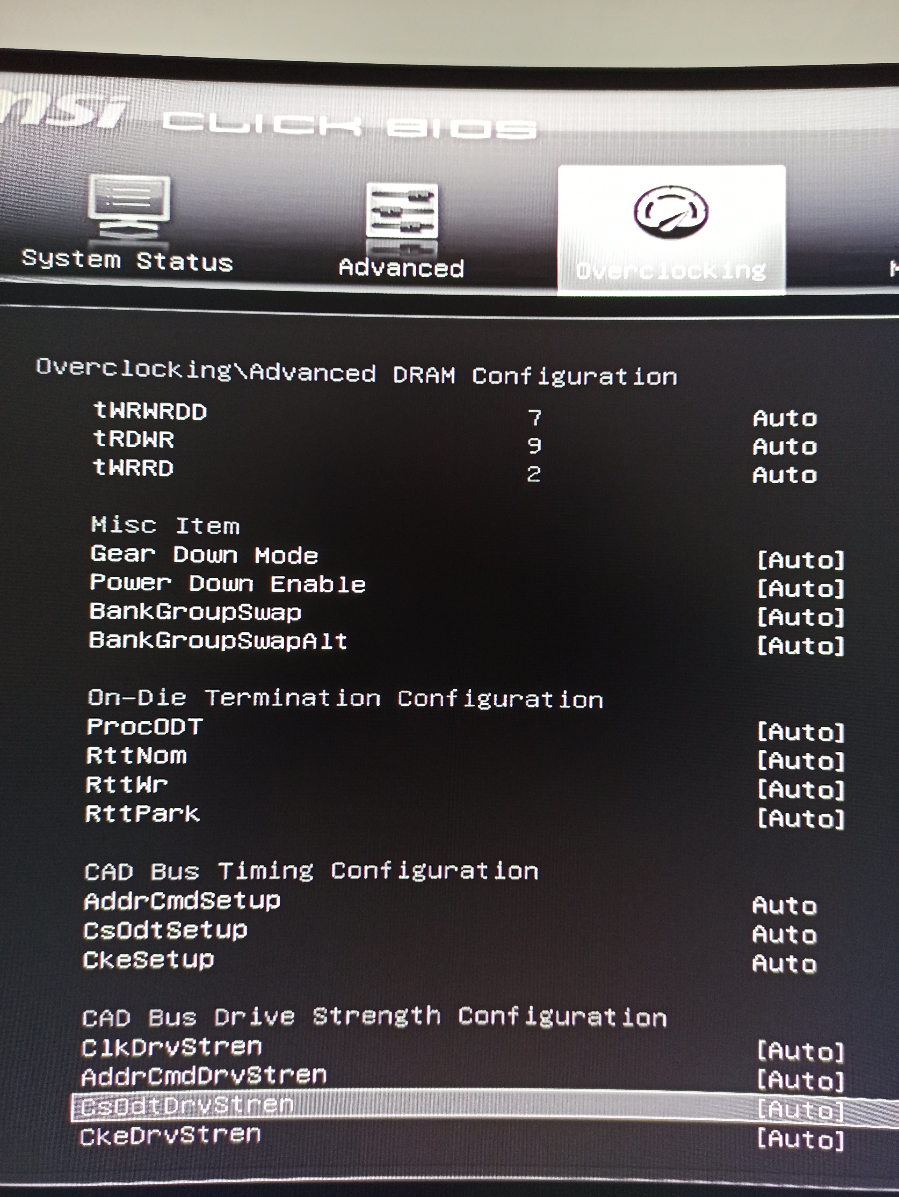

Spannungen erhöhen, Geardownmode auf Ein stellen, Takt senken wäre das 1. was mir persönlich dafür einfällt. Ram läuft mit ryzen 2000 nicht ganz so gut wie mit 3000, dan kann vollbestückung schonmal in sowas münden.

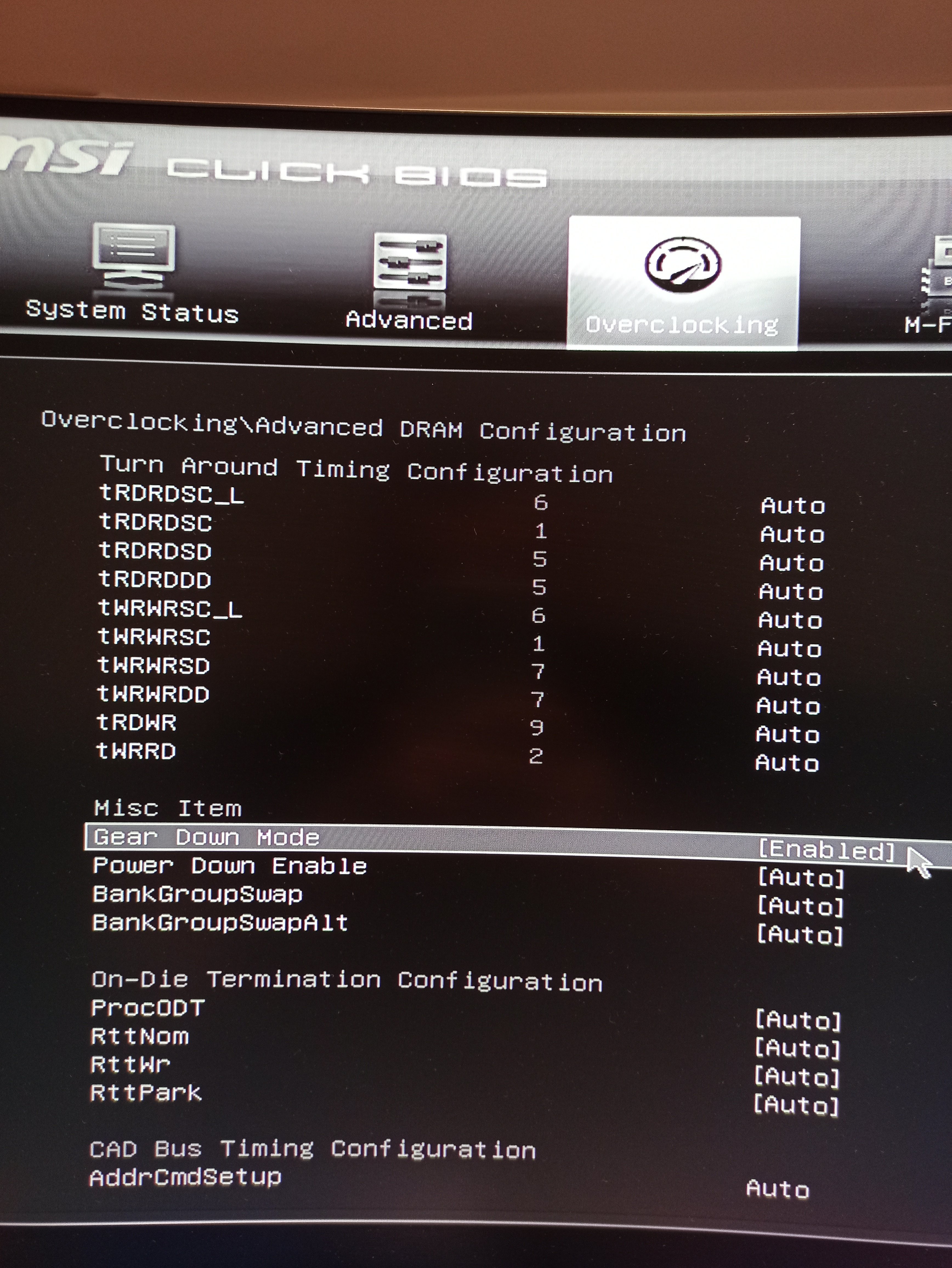

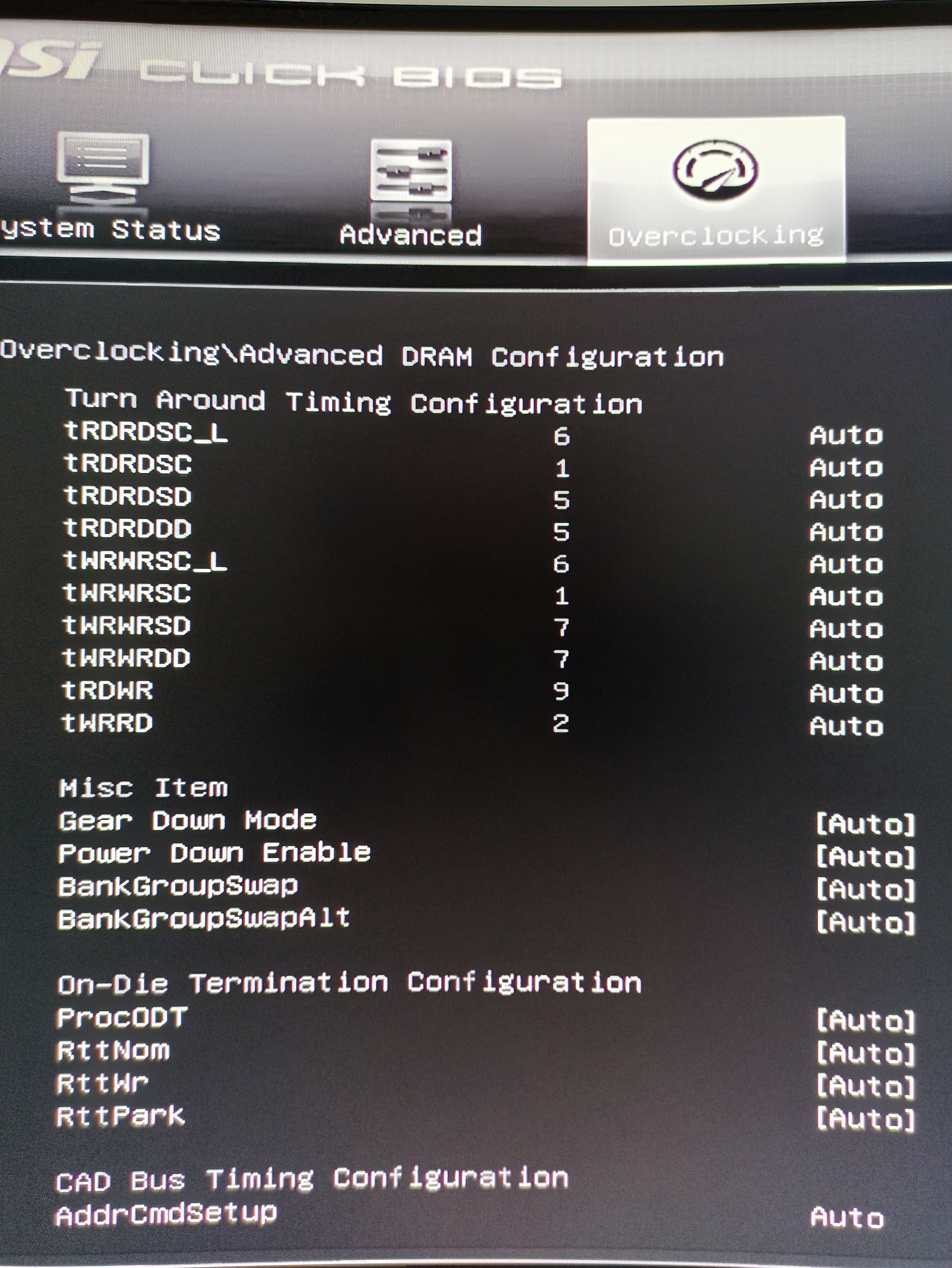

bei advanced settings oc mode auf expert stellen, dann unter ram settings command rate auf geardown enable stellen. spannungen kannst du problemlos einfach mal die vdimm schrittweise auf 1.4v erhöhen
Reaktionen: cassinni

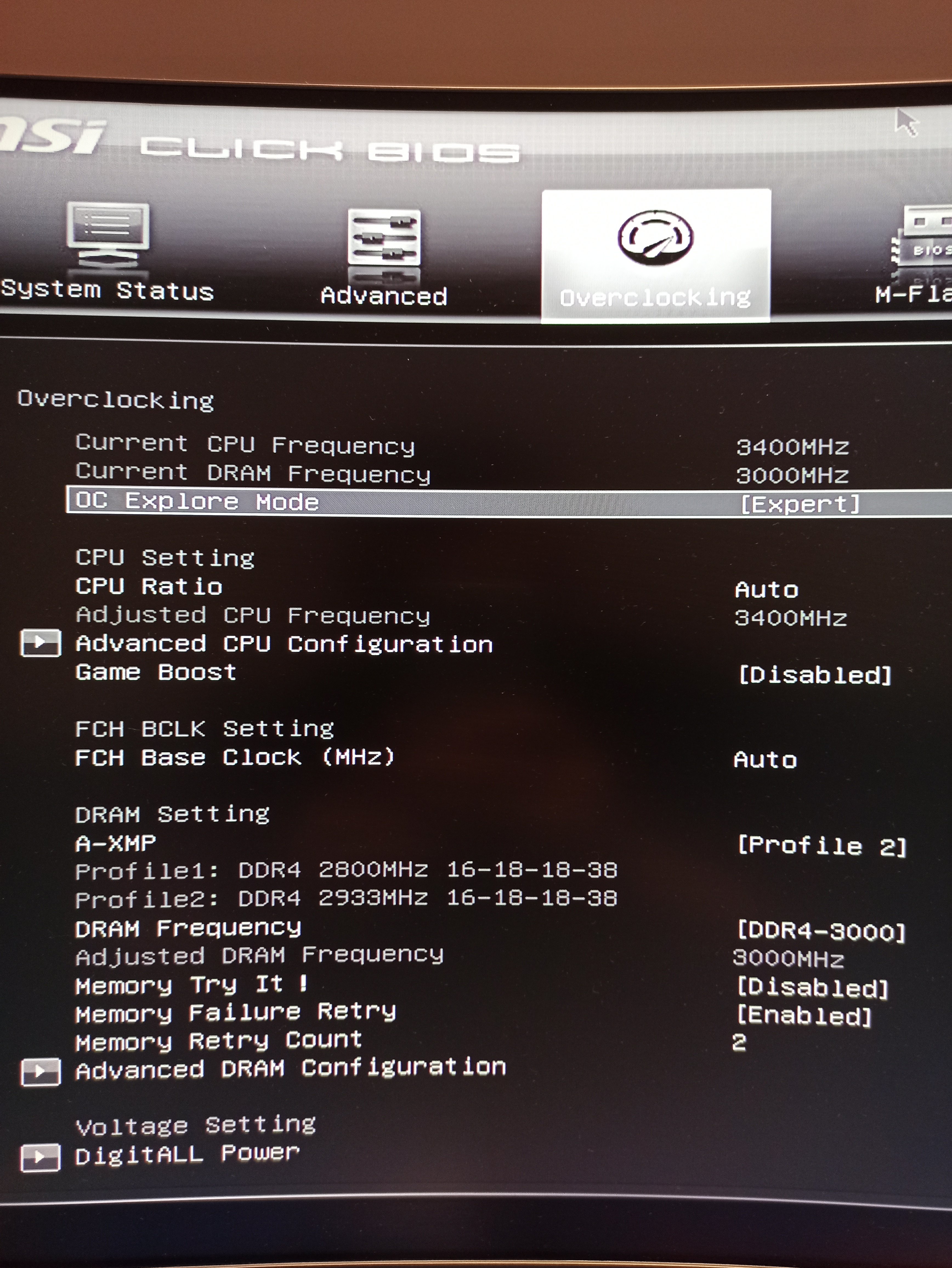

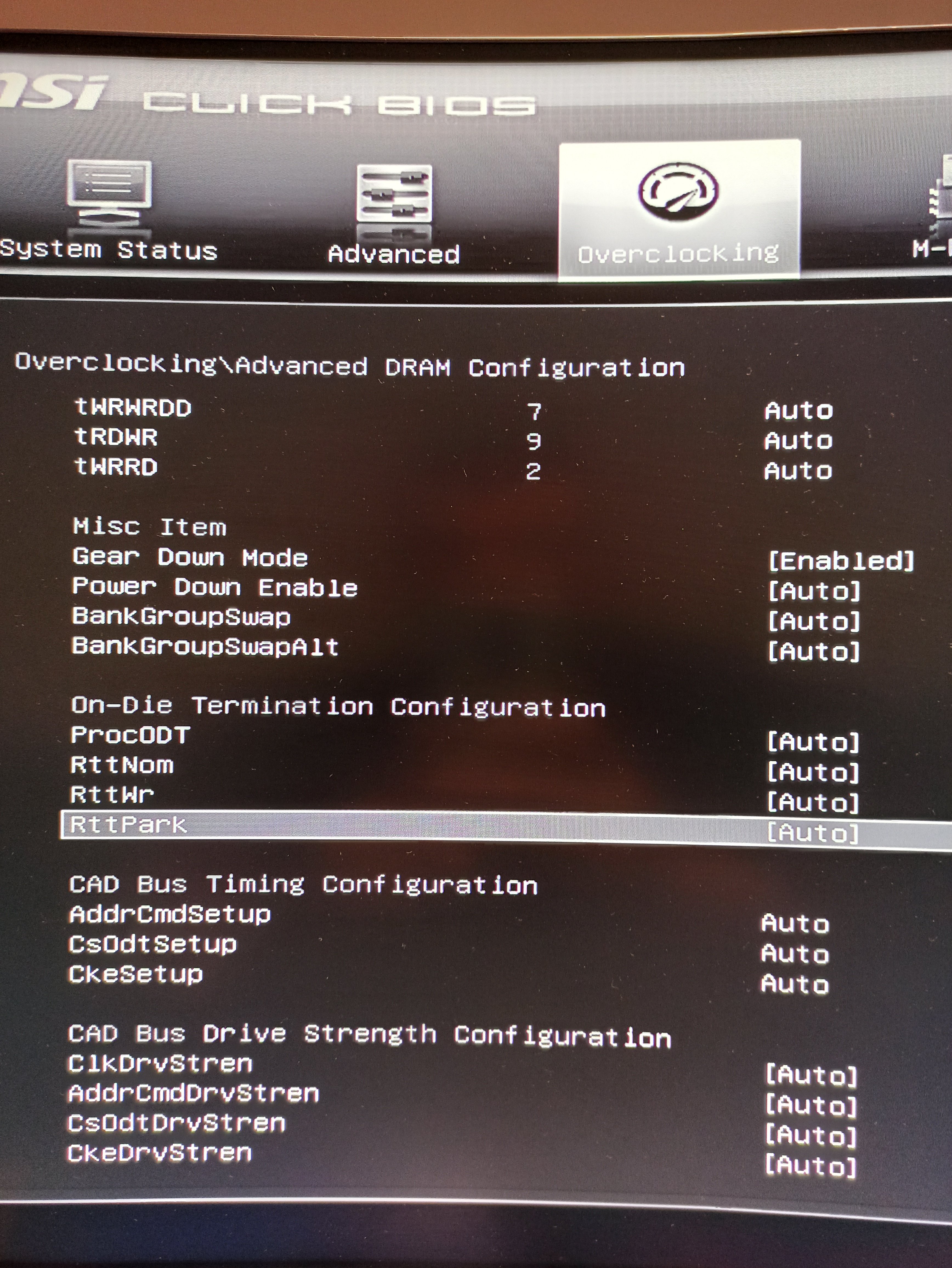

Expert und Gear Down aktivieren ging.

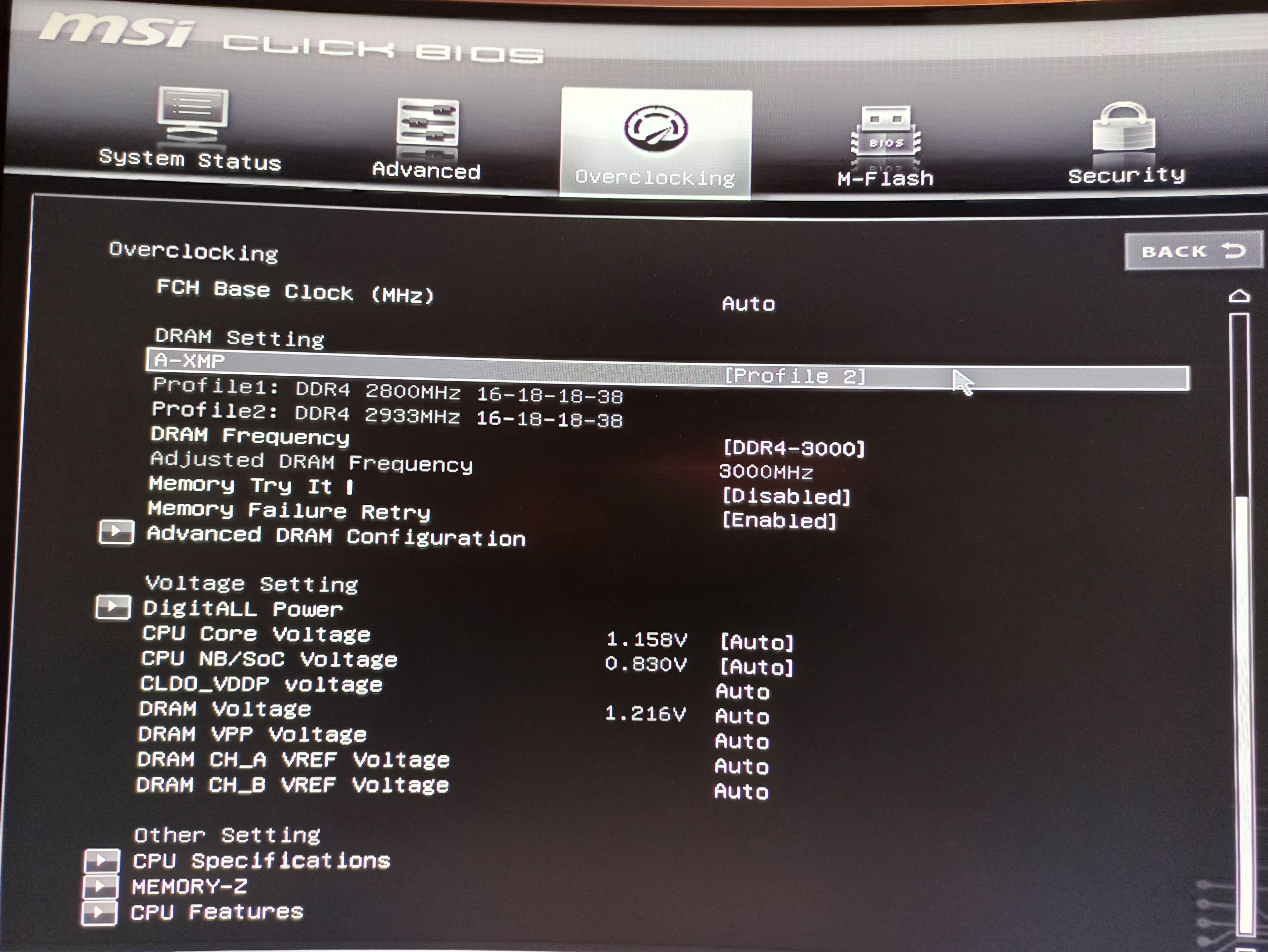

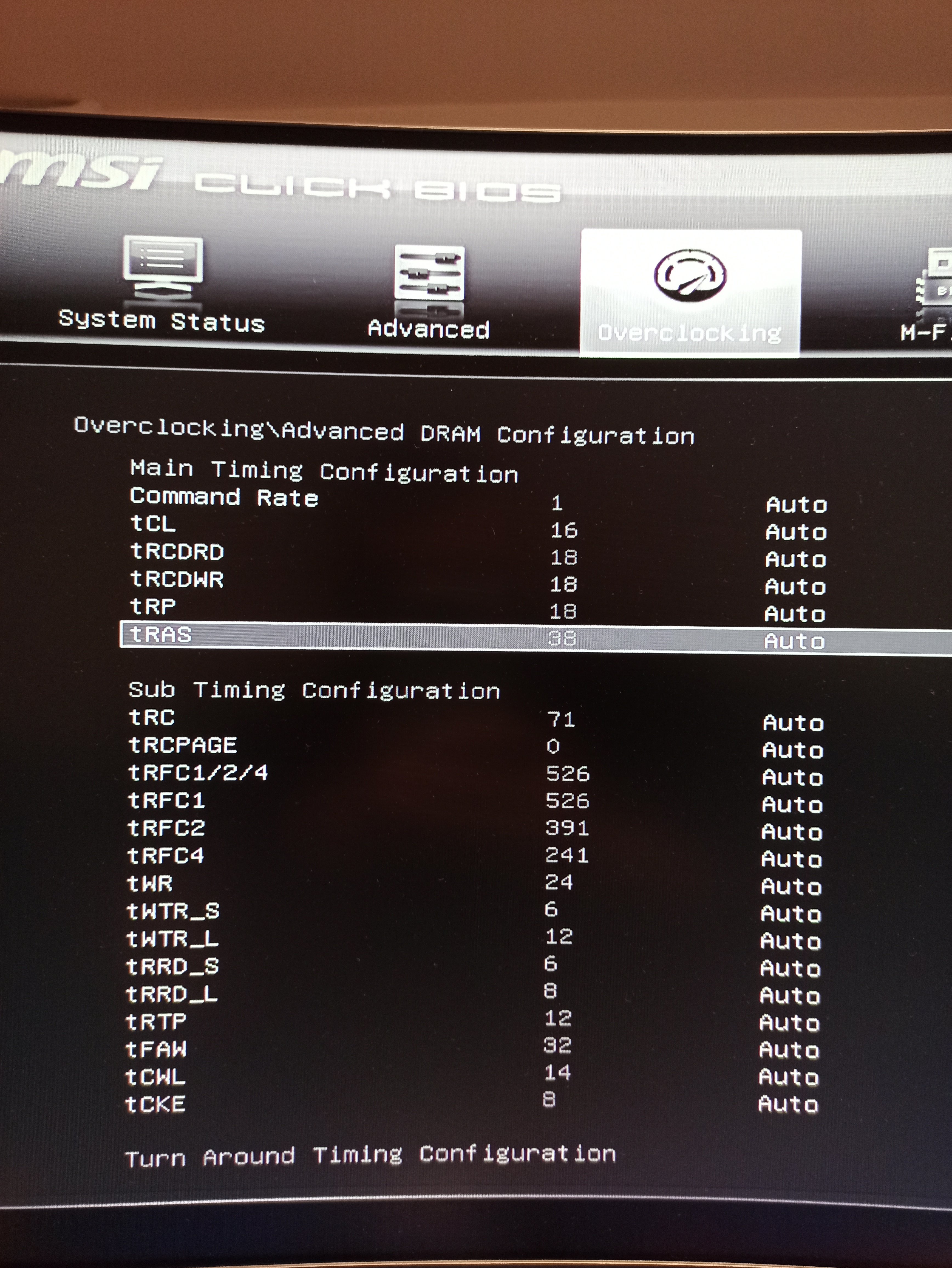

Ich kann aber den "Auto"-Wert bei Voltage Setting->Dram Voltage nicht verändern, wenn ich drauf klicke oder Enter drücke.
Kannst du mir des Weiteren ein Programm empfehlen um meinen Ram einem "Stresstest" zu unterziehen?
Mit welchen Werten soll ich den Ram schrittweise auf 1.4v erhöhen? (z.B. +0.02)

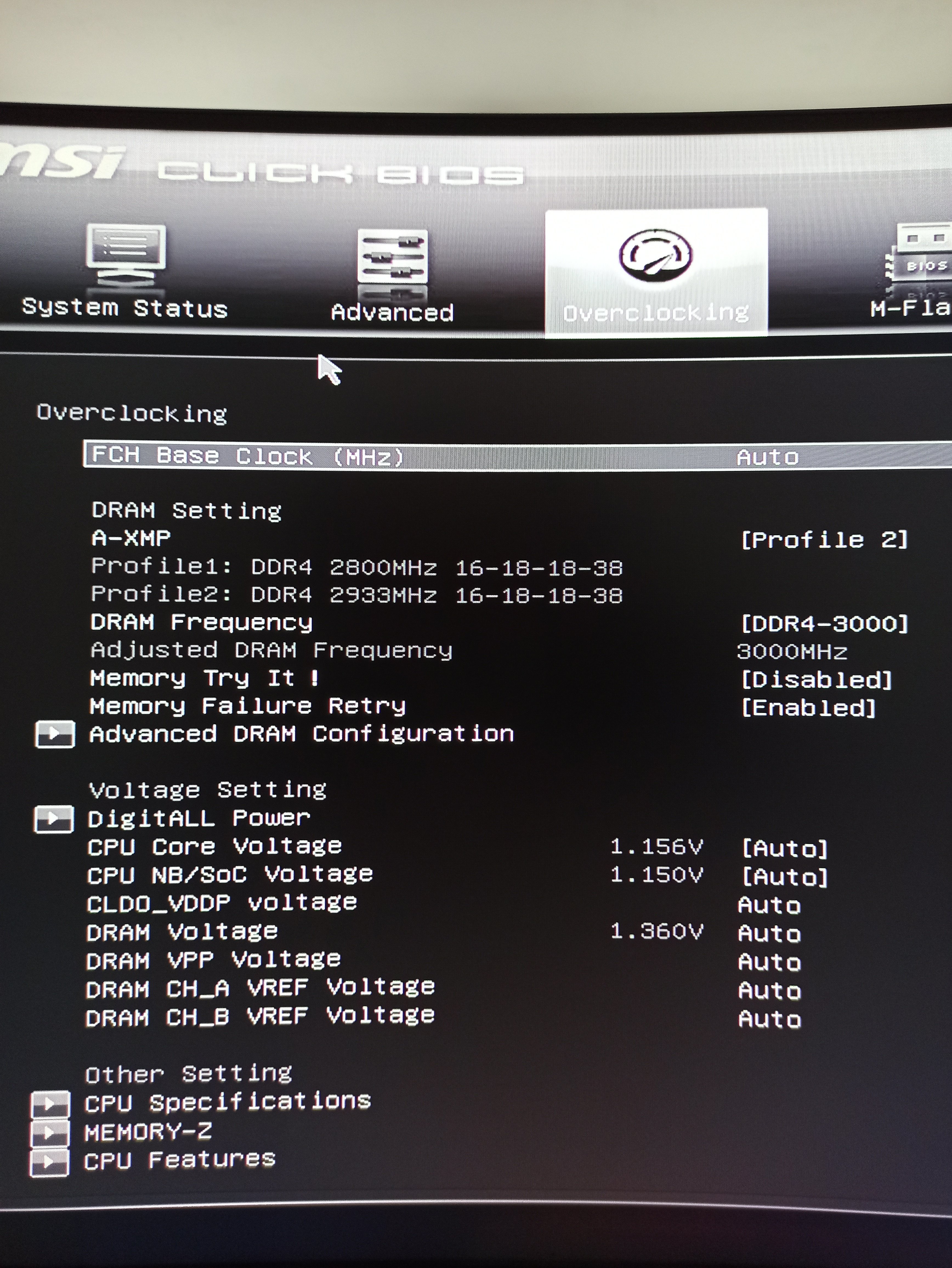

@cassinni einfach die zahl eingeben, da brauchst du nix mit enter drücken oder dergleichen. 1.35 - 1.36 - 1.37...
Ok, ich Dulli 🤭
Auto war bei Voltage Settings->Dram Voltage schon auf 1.36V. Nun habe ich 1.370V eingegeben und daneben steht 1.372V.
Wie soll ich nun wissen, was reicht? Stresstest-Programm oder Schrittweise bis 1.40 und sehen, ob der PC noch bootet, falls nicht dann auf 1.39 zurück? Falls 1.40 geht, dann darauf lassen?

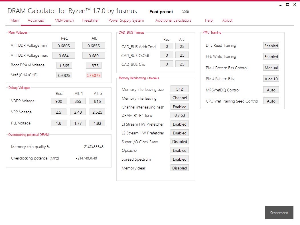

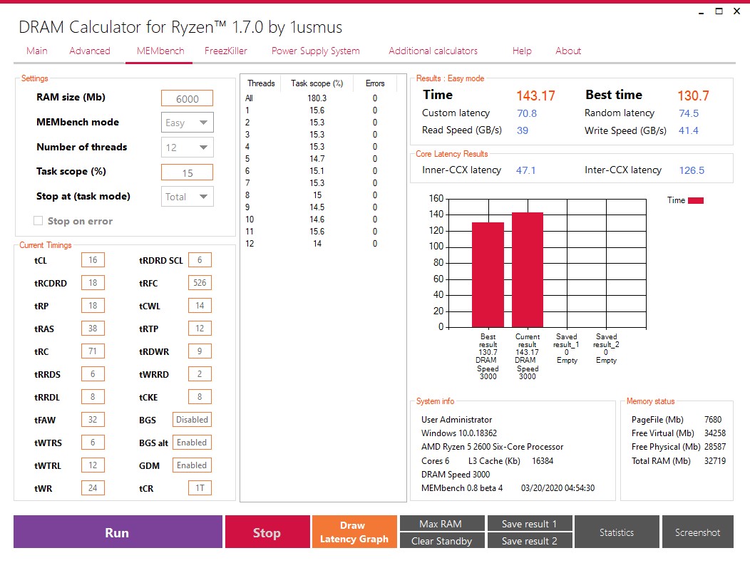

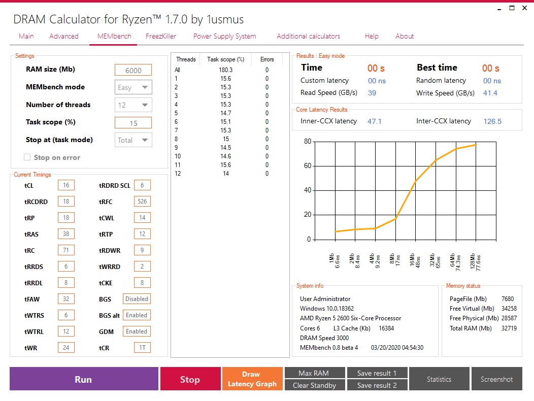

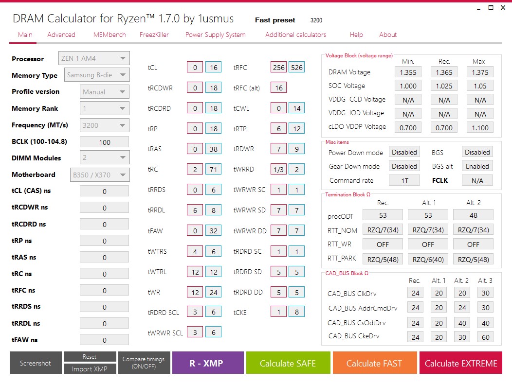

Ich habe schon mit TestMem5 v0.12 durchlaufen lassen ohne Fehler.
Seit der letzten Umstellung läuft es problemlos. Ich werde die RAM_OC_Anleitung_Vers_1_3.pdf
von ComputerBase lesen und versuchen 3200 zu erreichen.
