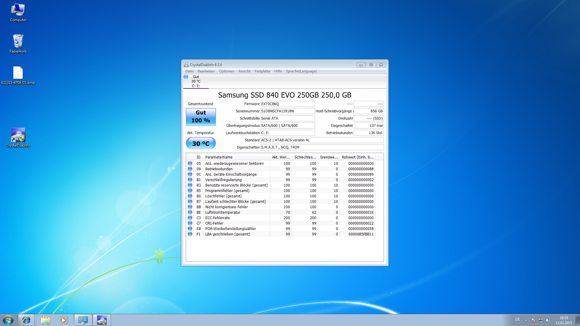

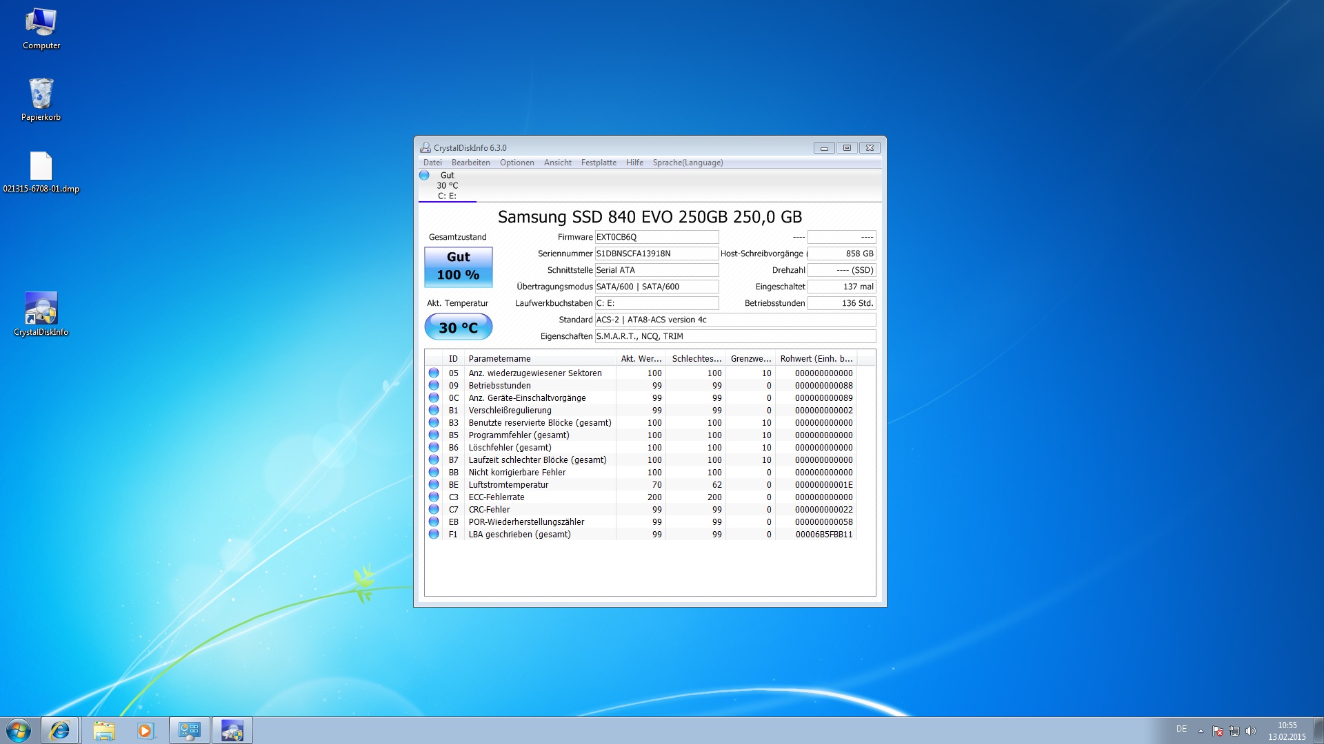

Crystal SSD.jpg Crystal SSD Screenshot
Bis jetzt läuft das System eigentlich stabil, installier grad Windows Update Nr. 250 ca.
Wenn das ganze an der Graka liegt wär das doch schon sehr komisch
Beobachte den Wert C7 CRC-Fehler. Steigt der Wert weiter an steckt das SATA-Kabel nicht richtig, wurde geknickt oder ist einfach "billig".
Ggf. musst du auch das Kabel zum DVD-Laufwerk austauschen.

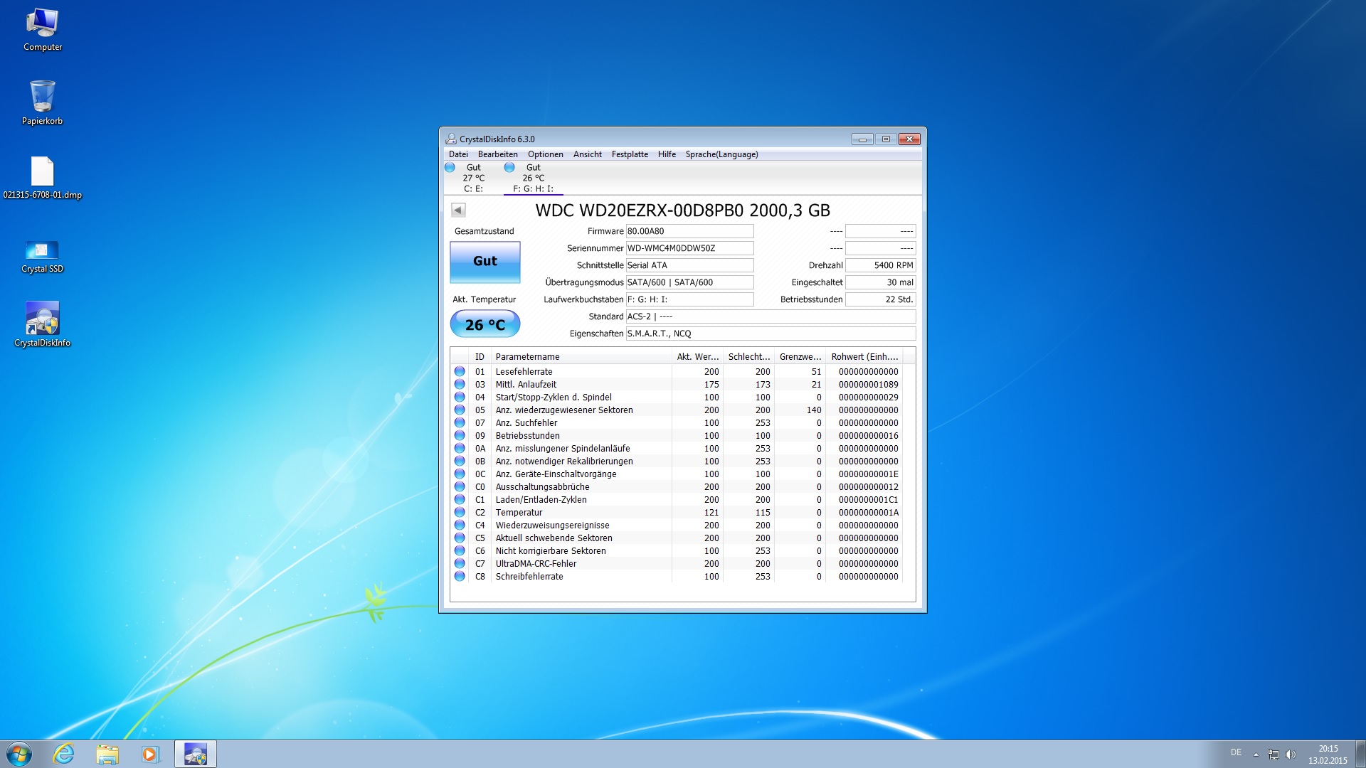

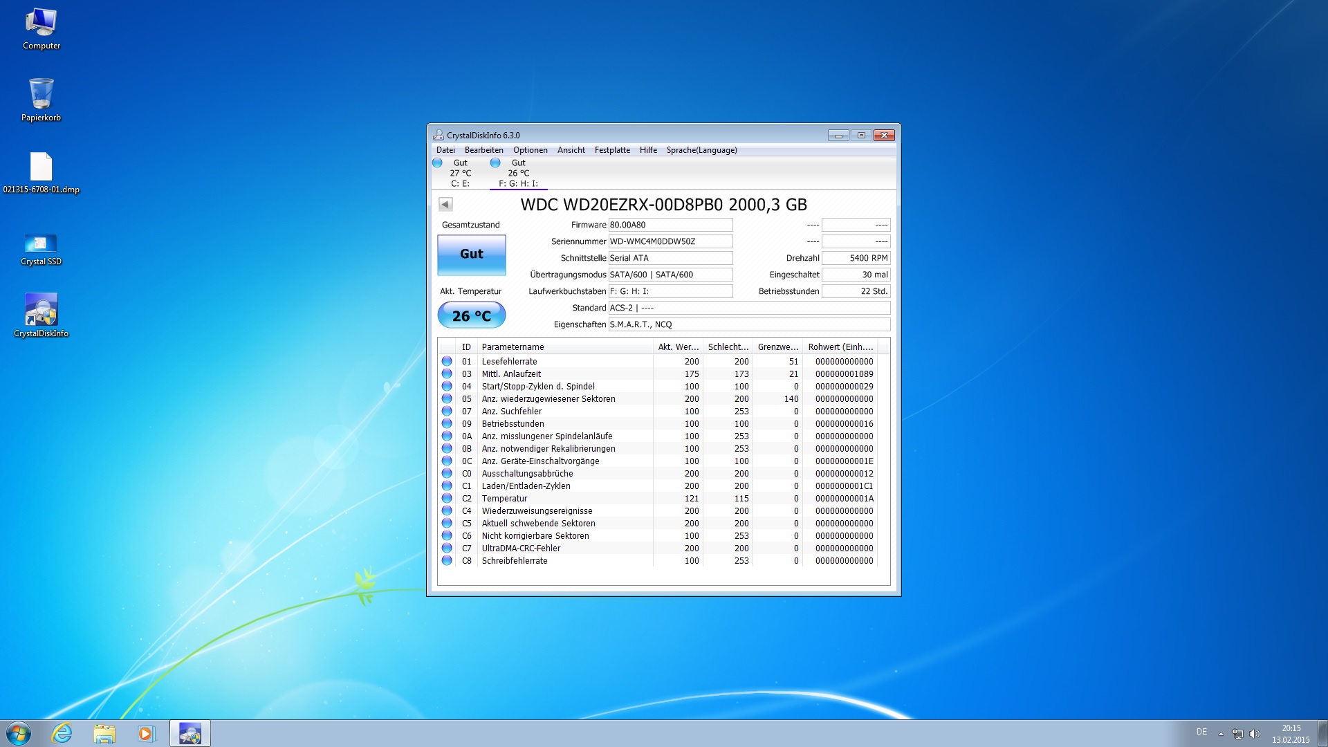

HDD steckt jetzt wieder, immer noch kein Bluescreen.
Wie soll ich weiter Vorgehen? du hast etwas erwähnt von einem IMAGE oder einer Sicherung?
Die HDD ist in Ordnung.

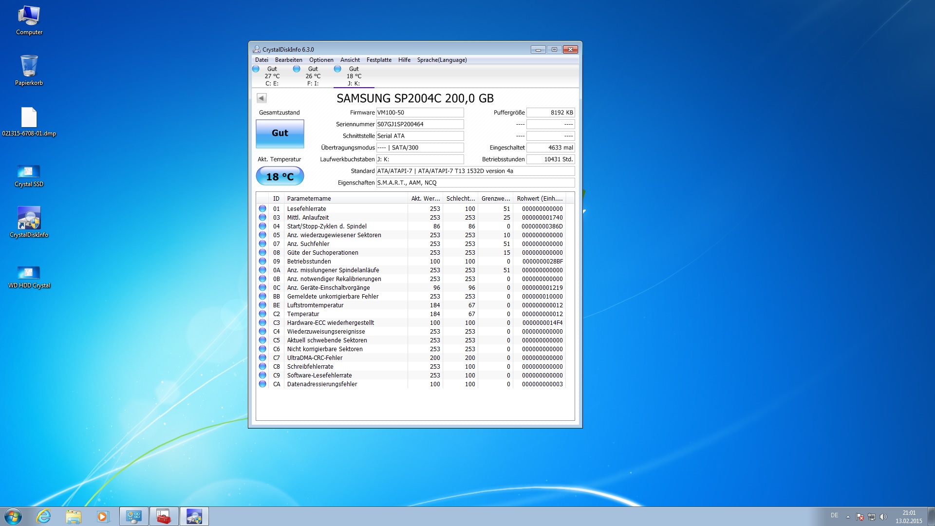

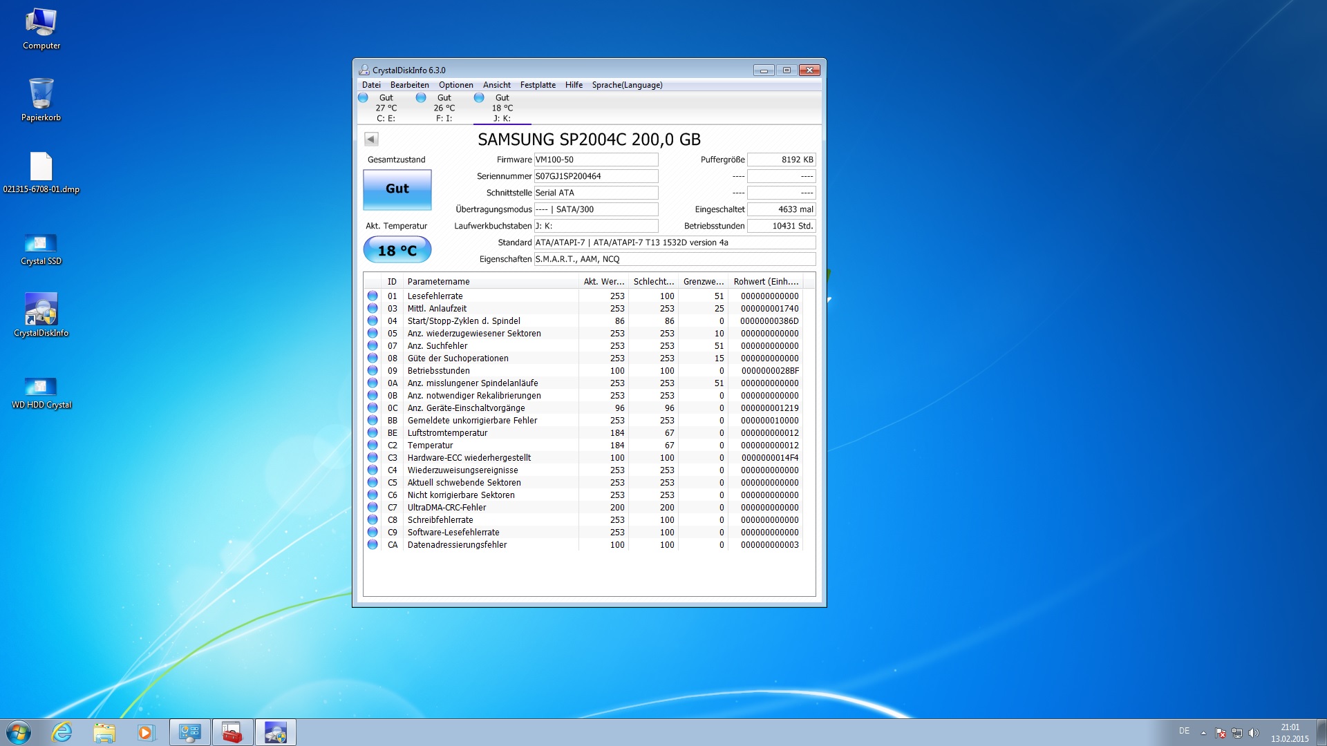

Könntest du noch eben auf eine meiner alten HDD einen Blick werfen?
"Datenadressierungsfeher" gibt an, dass die Platte alt wird. Wenn möglich, sollte das nicht deine einzige Backup-Option (auf längere Zeit) sein.
Alles klar, die Platte ist 5-6 Jahre alt. mal sehn wie sich das entwickelt.

Was sagen denn jetzt die CRC-Fehler bei der SSD?
