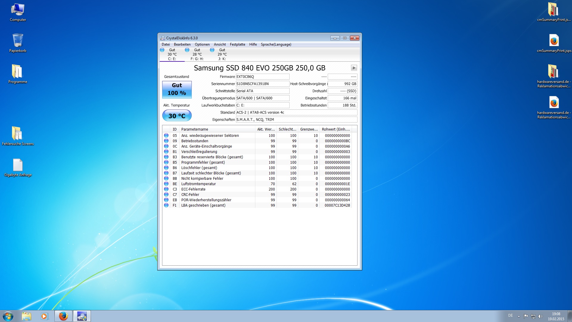

bzgl. SSD, die hab ich mir erst während der Fehlersuche zugelegt, sprich die Fehler waren auch vorhanden, als Win7 auf der HDD installiert war.

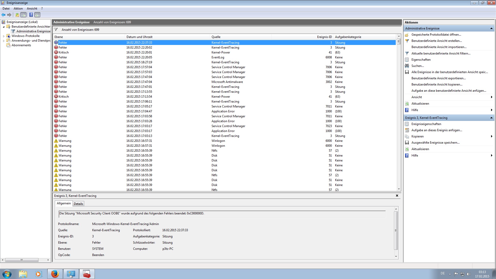

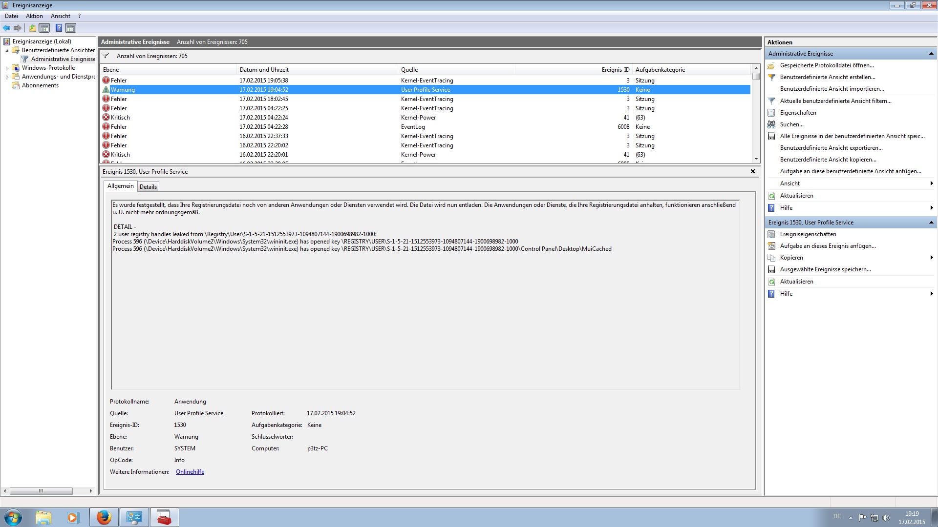

System während zocken abgeschmiert.

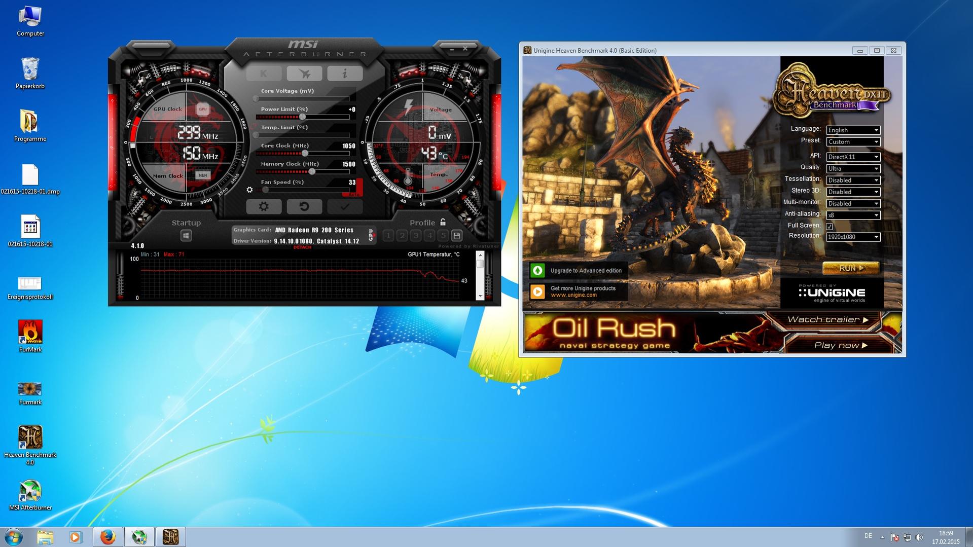

Kannst versuchen, z.B. mit Afterburner den Takt so weit wie möglich zu senken, ob die Karte so länger durchhält. Kommt es aber irgendwann wieder zu einem Problem, ist das Ergebnis im Endeffekt gleich, weil der Treiber dann wieder hochtaktet.

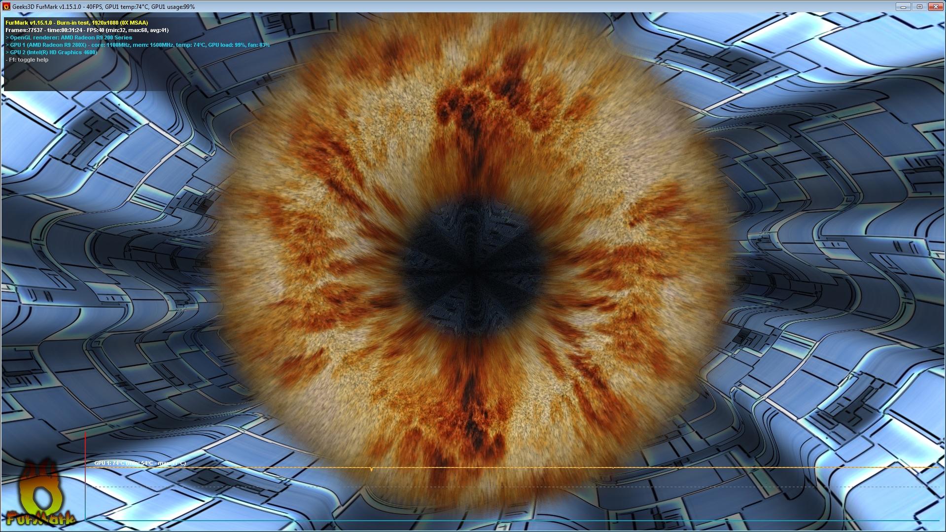

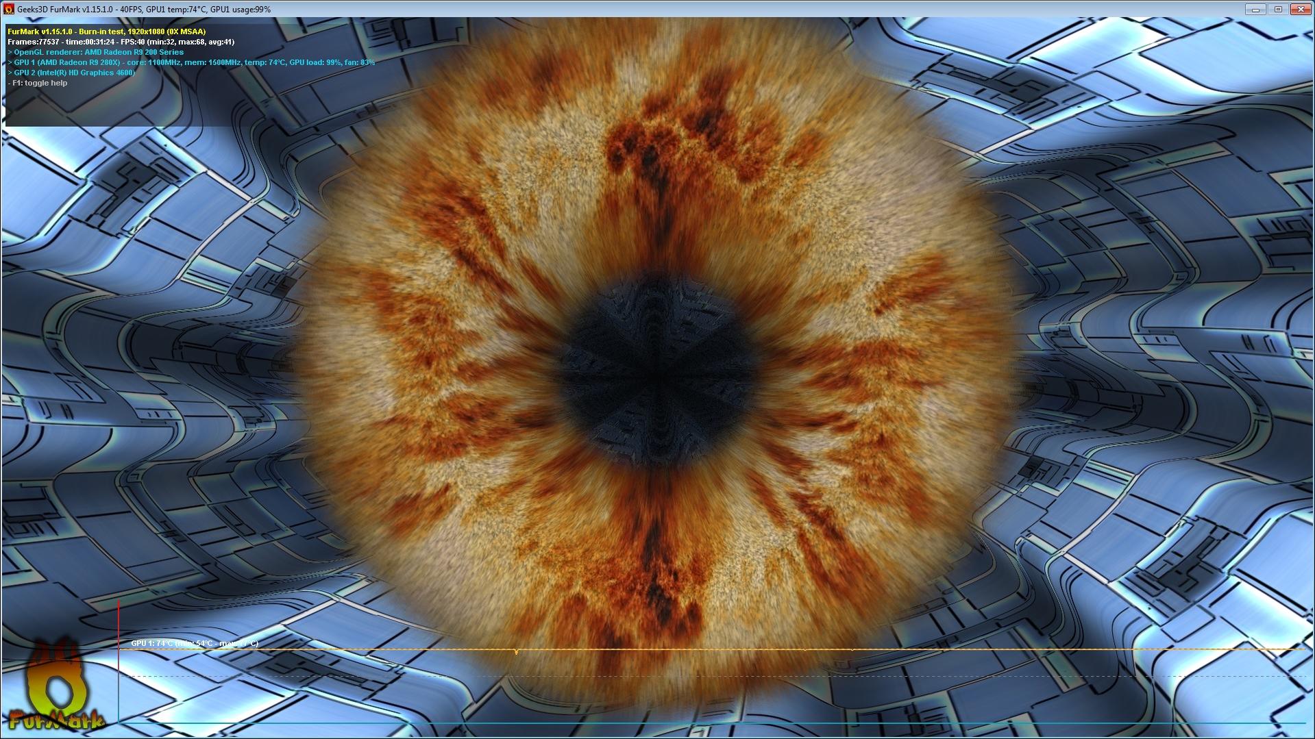

Als Kartentest würde ich statt Furmark Heaven in Ultra Quality/8xAA mindestens 1080p Vollbild nehmen.

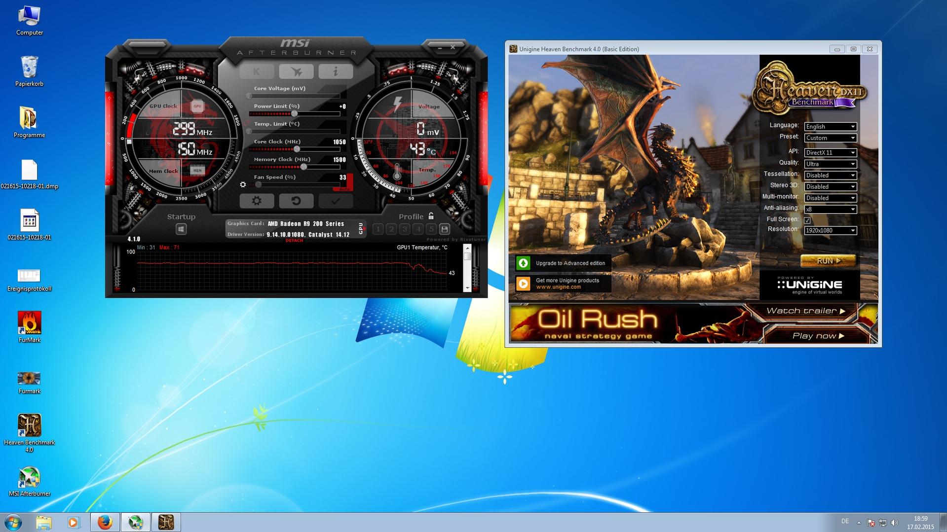

hab mal Heaven ca. 45 Minuten durchlaufen lassen nach deinen Optionen nach, keine Störungen...
Bzgl. Afterburner hab ich mal den Core um 50 Mhz reduziert, hoffe das war der richtige?

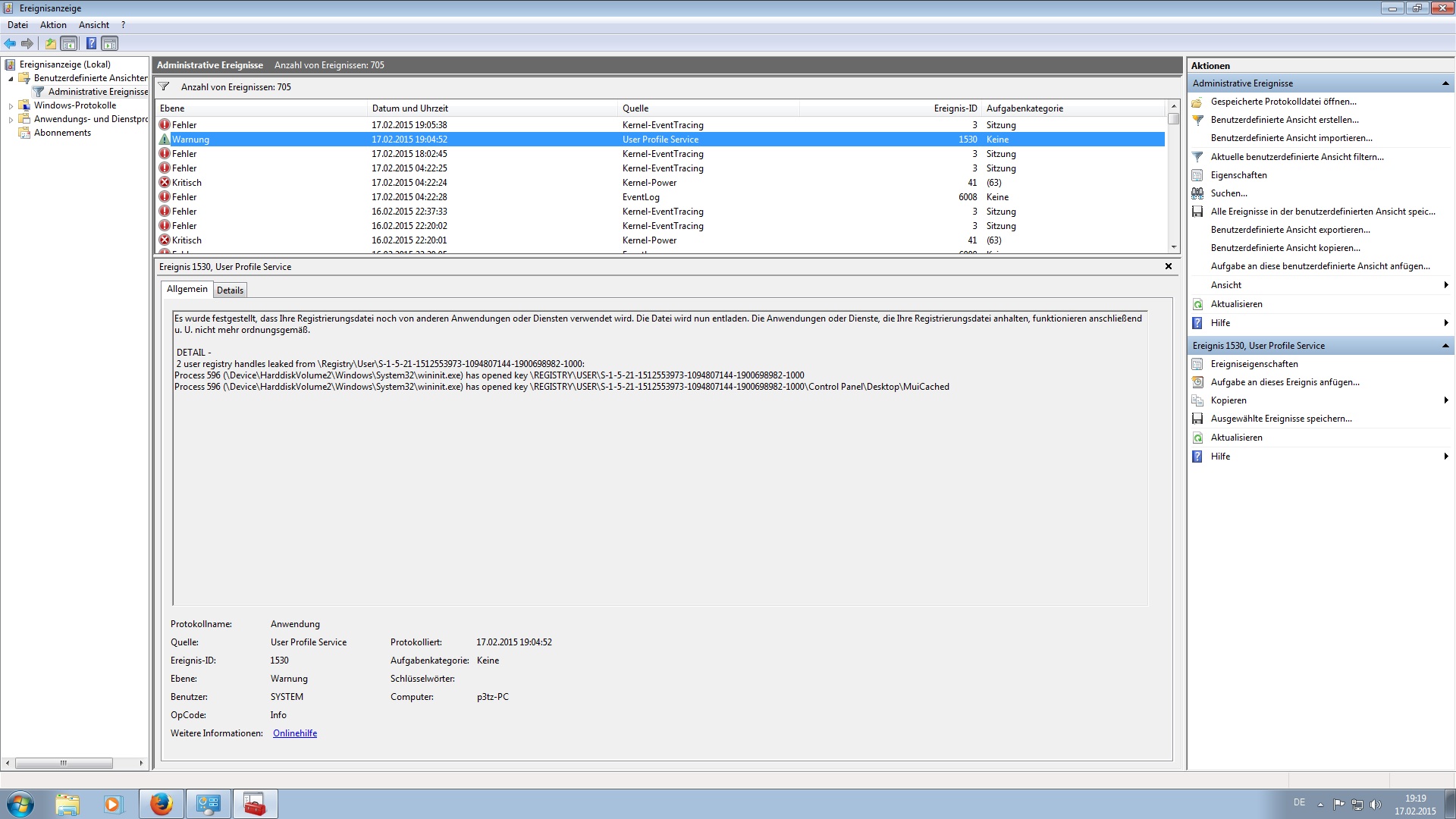

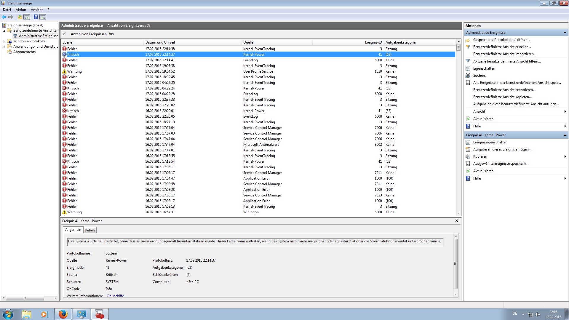

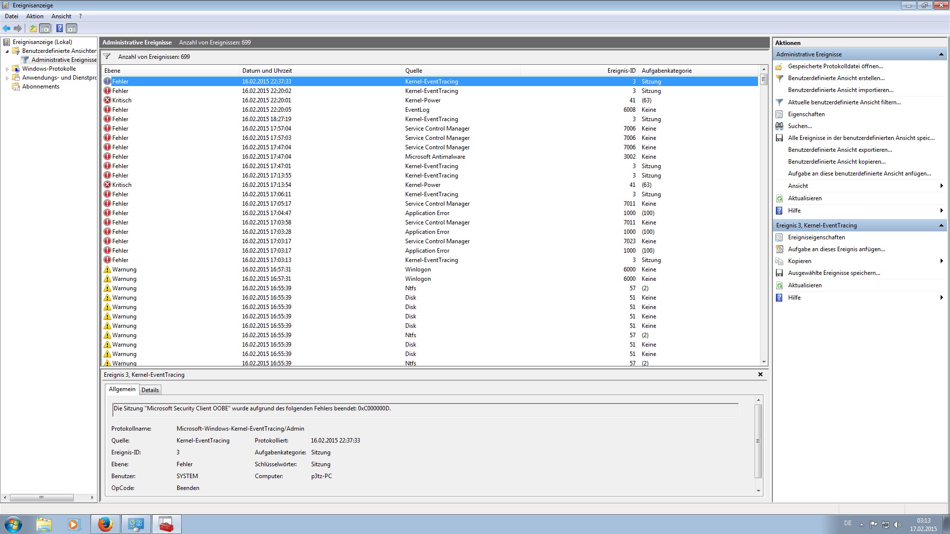

neuer Fehler im Ereignisprotokoll

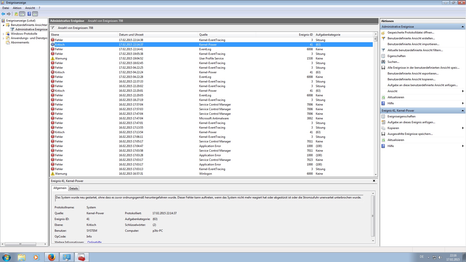

Der letzte Neustart war heut früh 4.22 Uhr.
Interessant wären Details zu den beiden letzten Kernel-EventTracing Fehlern.
Sonst sieht das doch ganz gut aus seit dem letzten Absturz. Warnungen sind keine Fehler.
