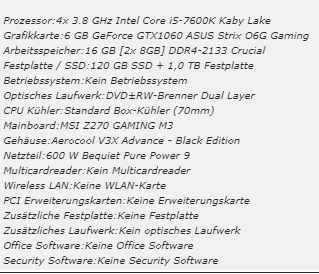

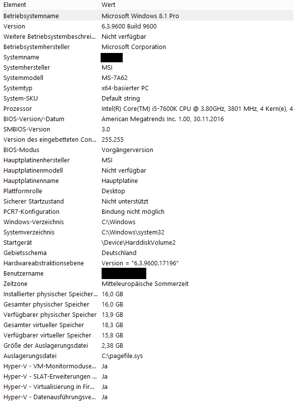

an deiner nicht genannten Hardware.
kann am Board oder andere Hardware hängen welche das BIOS nicht initialisieren kann.
oder die Bootreihenfolge stimmt nicht und er versucht die ganze Zeit von was anderes zu booten
