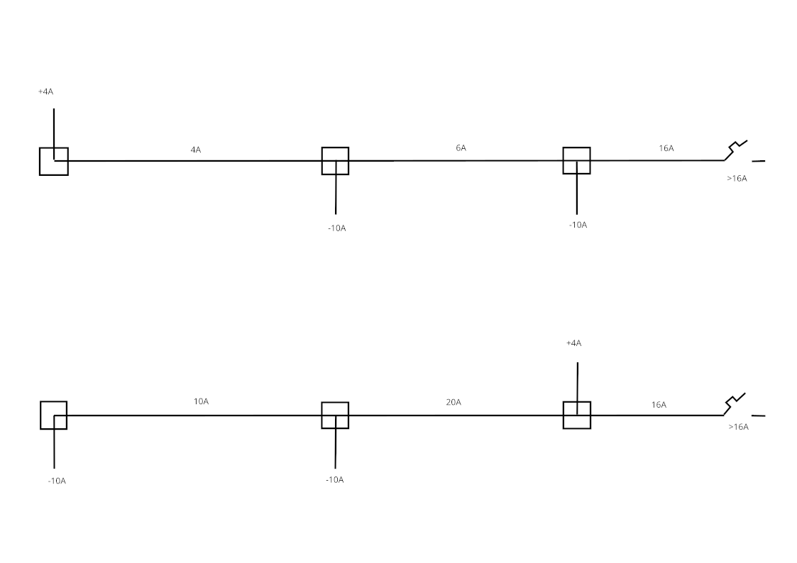

Oder nenn mir bitte einen Grund warum ich aktuell betreiben darf:
  • 600W BKW an 16A Sicherung + 2x 2000W Grill (BKW leitungslogisch zwischen Sicherung und Grill -> 17,4A auf einem Teil der Leitung)
aber nicht:
  • 3000W BKW an 16A Sicherung ohne Verbraucher (max 13A).
  • 1200W BKW an 10A Sicherung (max. 15,2 A)
Und warum darf ich eigentlich nicht 2x 600W BKW an 2 getrennten Sicherungen betreiben.?
Technisch betrachtet gibts da überhaupt keine sinnvolle Logik hinter, die aktuelle Regelung ist reine Willkür.
aber nicht:
Deshalb. Das ist auch nicht das erste mal das ich diese Grafik hier poste, also spare ich mir die Erläuterung, du bist ja scheinbar belesen genug um das zu interpretieren. Und nochmals, der Normalo, für den BKW gedacht sind, hat keine Ahnung welche Sicherung zu welcher Steckdose gehört. Der hat am Sicherungskasten auch per se nichts verloren.
Und nur um das klar zustellen, ich bin Befürworter und Verteidiger von Balkonkraftwerken. Ich lehne Schikane durch Vermieter ab wegen Scheinheiliger Behauptungen wie Traglast des Geländers oder Gebäudewert, Optik oder Störung der Nachbarn.
Meiner Meinung sollte jeder der kann und möchte, sich so ein BKW aufstellen. Und jeder der kann und möchte eine größere Anlage. BKW sind eine tolle Sache, gerade weil sie durch jeden ohne viel Bürokratie installierbar sind. Damit das so bleibt, müssen aber gewisse Regeln eingehalten werden, um die Sicherheit der Gebäudebewohner in, zugegeben, Grenzfällen nicht zu gefährden und das Restrisiko auf ein Minimum zu reduzieren. Ist das zu viel des Guten? Vielleicht. Aber es ist ein wirksames Mittel, um den Status des BKW als Kleinkraftwerk für jeden zu erhalten. Und das ist notwendig.
Reaktionen: ShiftyBro und Qyxes
Wer nicht mal einen Sicherungskasten bedienen kann, sollte besser nicht mal einen Lichtschalter austauschen.
Die Grafik soll ja offensichtlich zeigen, dass sich mehr als 16 Ampere ergeben, wenn das BKW ordentlich liefert und noch Verbraucher an der Steckdose hängen.
Mit der Argumentation dürfte nicht mal ein Toaster verkauft werden, denn in Kombination mit einer Wasserkocher kann ich auch da 3500 W zu 16 Ampere locker knacken. Im Baumarkt kann ich auch alles kaufen, ohne dass ich eine Lehre als Elektriker vorweisen muss. Vielleicht sollten wir aufhören Konsumenten als völlig unfähig zu sehen.
Mein sehr altes Haus hat 4 Durchlauferhitzer. Dementsprechend hoch ist die Absicherung bei zwei Kreisläufen. Theoretisch dürfte ich wohl nur einmal 600 W dranhängen.
Zeigt eigentlich nur, dass du das Prinzip nicht verstanden hast. Wenn du deinen Toaster und den Wasserkocher an der selben Sicherung ohne BKW betreibst, löst der Automat aus. Hängt aber am anderen Ende noch ein BKW, löst er evtl. eben nicht mehr aus. Dafür aber unter Umständen der Rauchmelder.
Ein DWH (der von einer Fachkraft installiert wird) hat auch immer eine exklusive (und deutlich stärker dimensionierte) Leitung, das BKW halt eben meist nicht.
