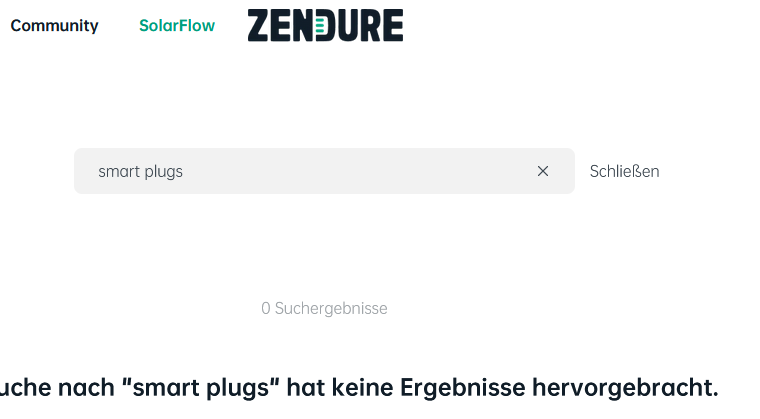

Mit Verbrauchern kommuniziert der HUB überhaupt nicht. Das kann über Smart Plugs (Smarte Steckdosen von zendure) geregelt werden. Am Hub selber bzw. über die App stellst du den Ausgang ein.

Ok, also ohne Strommessung im Zählerkasten, die dann mit dem Hub kommuniziert um die Batterie(ent)ladung smart ohne Usereingriff selbst einzustellen, hat der DAU also recht wenig vom Batteriespeicher.
OliverZ schrieb:
Oh, schön. Werd ich mich gleich mal bei Facebook anmelden... (nope, danke)
Ich finde eure Powerbanks super, ich hab damals auf Kickstarter für eine A5 unterstützt, dann den Supertank 27000 und auch ein Passport Go unterstützt. Die A5 ist noch immer in Verwendung, und der Supertank ist klasse: Vor 3 Wochen im Zug auf dem Weg zum und vom Urlaub hat der mein iPad Pro und SteamDeck locker am Leben gehalten. Und wenn der Supertank mal ein paar Wochen im Schrank liegt und nicht gebraucht wird, ist er trotzdem noch recht voll, wenn man ihn dann braucht.
Aber der SolarFlow ist nicht zu Ende gedacht, meiner Meinung nach.
