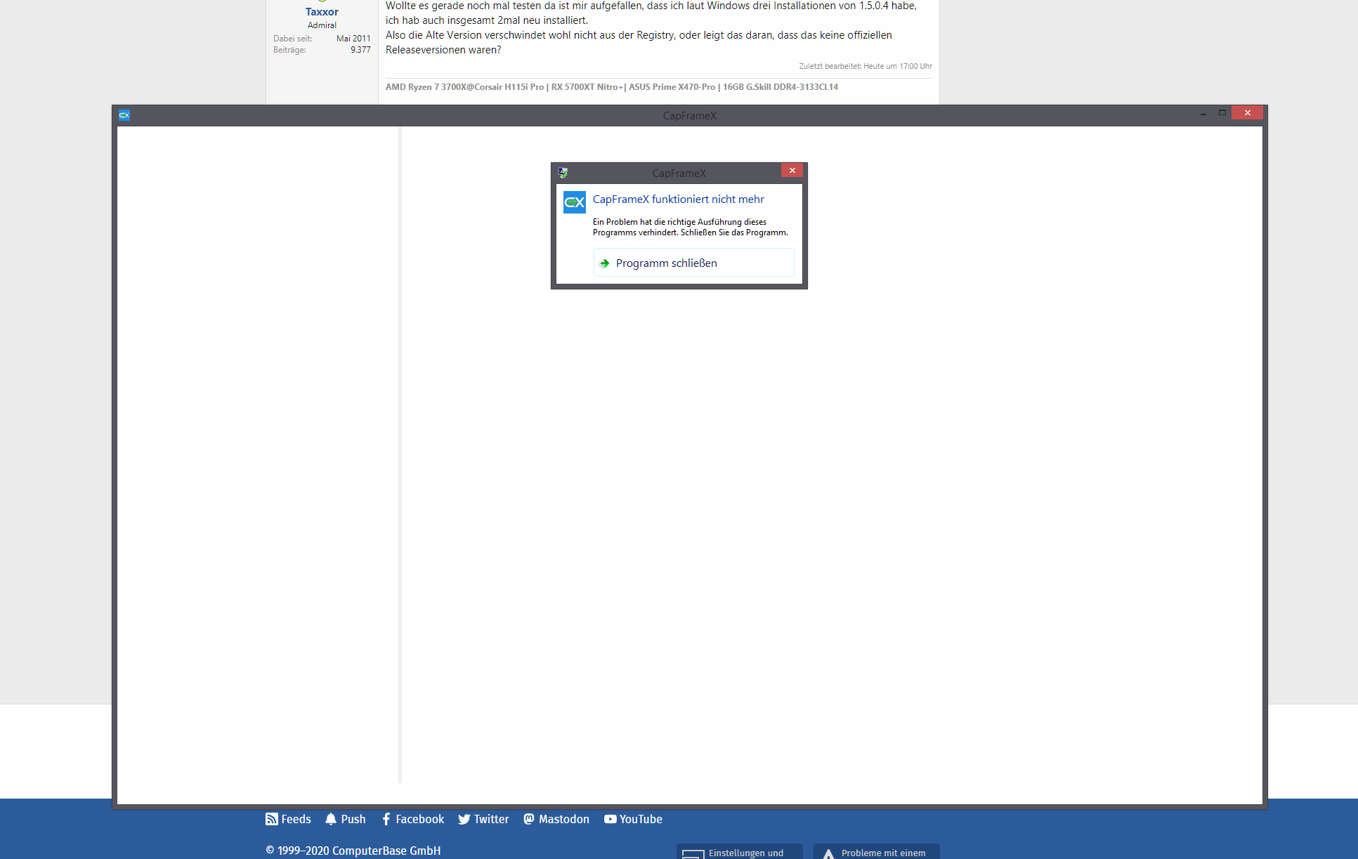

Kann es sein, dass die aktuelle 1.5.0 nicht mehr unter Windows 8.1 läuft? Die vorherige Version ging ohne Probleme.
@TheOpenfield Kannst du mal bitte das Log-File hier anhängen?
Edit: Brauchst du nicht. Hab's in meiner VM nachstellen können. Wir wissen auch schon zu 99%, woran es liegt. Kriegst ne Beta die Tage*. Hier ist übrigens die Fehlermeldung.
