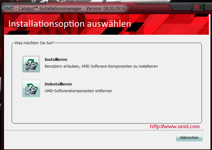

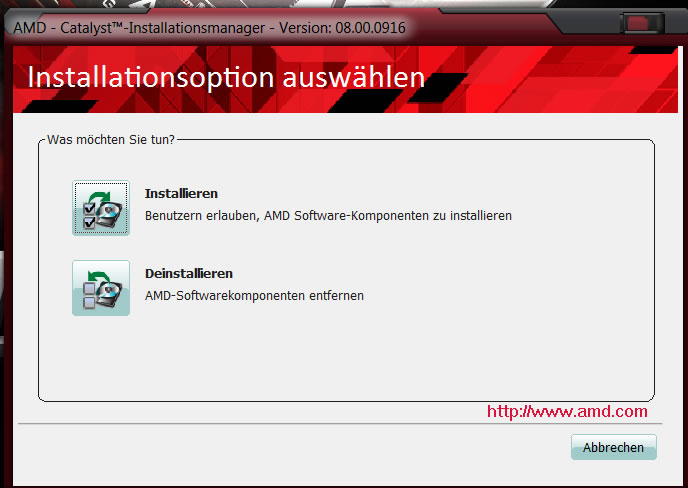

@Hobbit91
Dewegen installiere ich meinen AMD Treiber immer ohne diese "Gaming Evolved App", sorry aber für mich persönlich ist diese Software totaler Schrott genauso wie deren angebliche Spieleeinstellungen [übrigens hat diese App/Software nichts direkt mit AMD zu tun]. Und wenn Dein System gut läuft macht ein Treiberwechsel wirklich nur dann Sinn, wenn ein neuer Treiber funktionen bietet, die direkte Auswirkungen auf Deine Graka haben [Never Change a perfekt System ;)], egal was irgendeine App Dir sagt.
Übrigens finde ich den Omega Treiber eh etwas seltsam, was mich wundert ist, das man den alten Treiber nicht mehr direkt über das Treibermenü des neuen Treibers deinstallieren kann.
Diese Option fehlt dem Omega Treiber und ich frage mich was sich AMD dabei gedacht hat siehe hier:
Habe eigentlich immer den alten Treiber über diese Funktion deinstalliert und dann über das DDU Tool den Rest aus der Registry entfernt.
