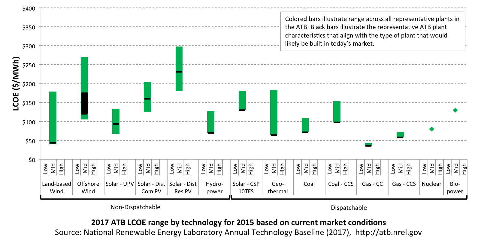

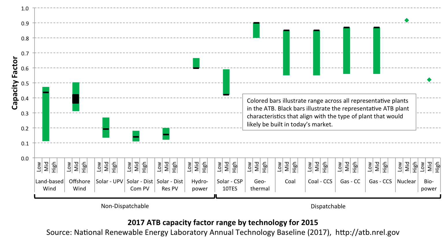

Übrigens: bei reinem Nutzungsgrad haben Onshoreanlagen Offshore bereits eingeholt:
Aus dem neuen Bericht von DOE
Um diese Aussager treffen zu können, müsstest Du schon unterscheiden, wo die Anlagen onshore stehen.
Die bei weitem meisten Anlagen stehen nämlich in Küstennähe und haben deshalb nicht sehr stark von Offshore-Anlagen abweichende Bedingungen. Für den Teil der Anlagen, mit denen zumeist in Süddeutschland die Gegend verspargelt wird, trifft Deine Aussage mit Sicherheit bei weitem nicht zu !
