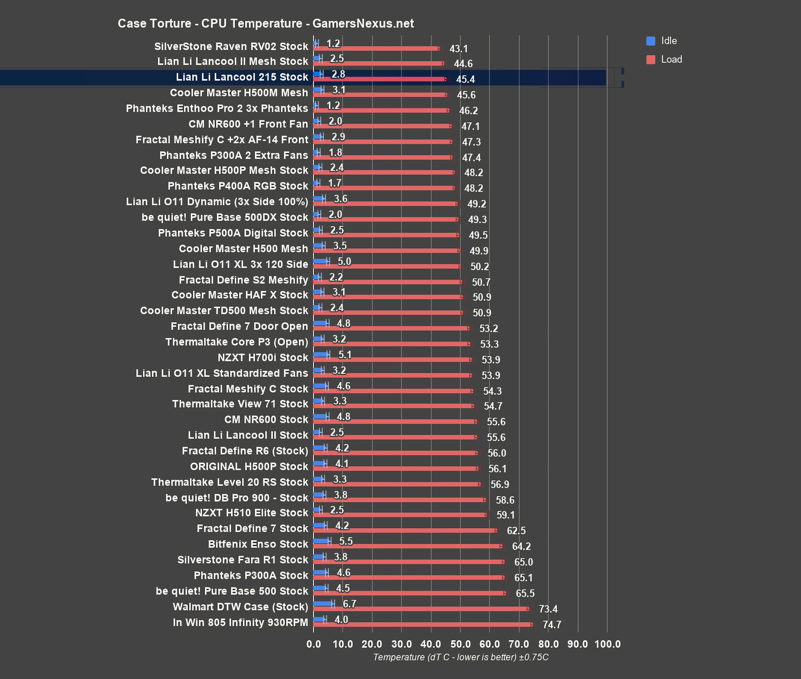

Im Text war jetzt nicht zu erkennen welches Gehäuse genutzt worden ist, falls eins überhaupt genutzt worden ist. Das Gehäuse hat einen GROßEN Einfluss auf die Temperatur der CPU. In einem Gehäuse mit wenig Luftzufuhr kann ein kleiner Arctic ersticken und damit die CPU ans thermale Limit bringen, während ein NH-D15 noch Luft hat und eine AIO erst recht, da sie direkt von außen gekühlt wird.
Auch die GPU hat einen Einfluss, da sie ein schlecht belüftetes Gehäuse mit aufheizt.
(Gamers Nexus hat mit ihren Tests biszu 30°C!!! Unterschied von Gehäuse zu Gehäuse messen können)
Source: https://www.gamersnexus.net/guides/3630-best-worst-pc-cases-2020
Sollte der Test ohne Gehäuse, also an einem Benchtable gemacht worden sein, so sind die Daten auch uninteressant, weil es ja um eine Art Kaufempfehlung einer Preisklasse im Artikel geht und ohne Gehäuse weichen die Daten von der normalen Nutzung zu stark ab.

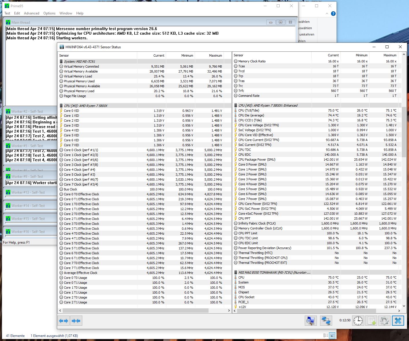

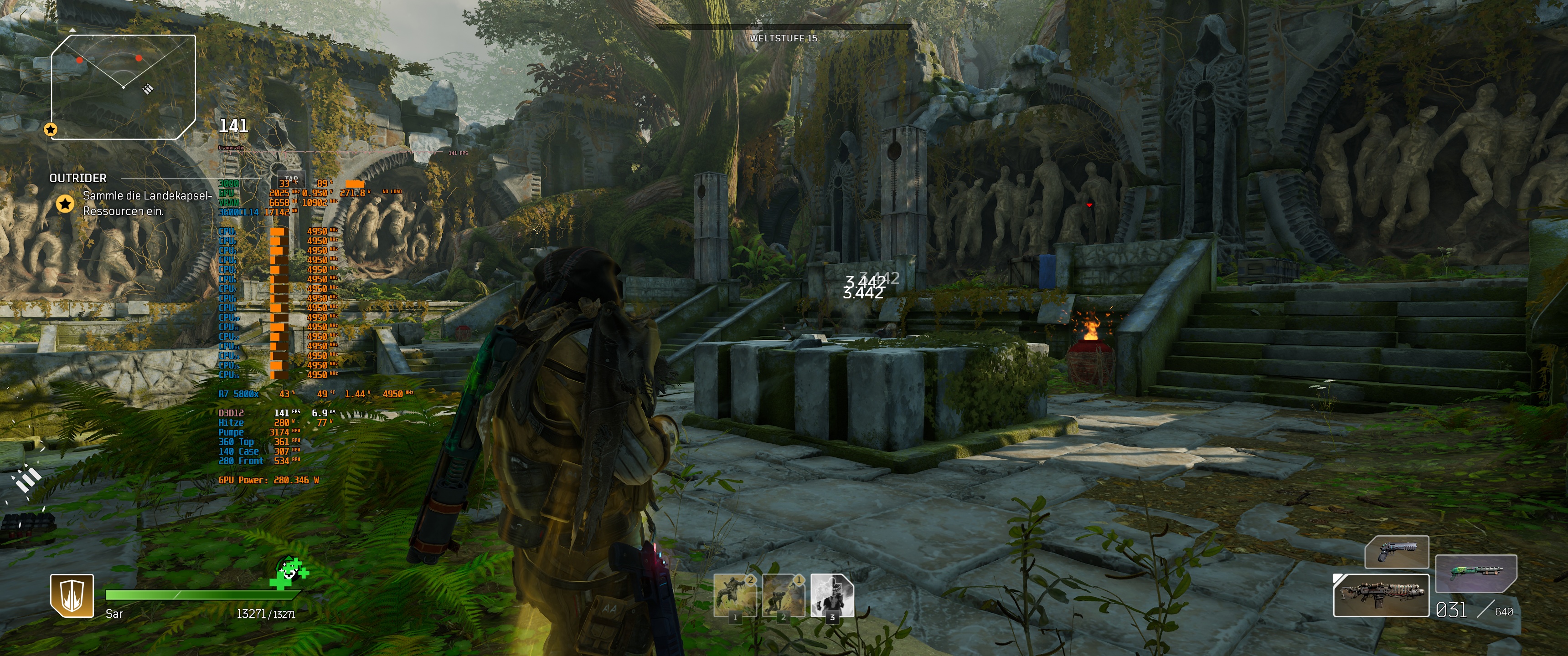

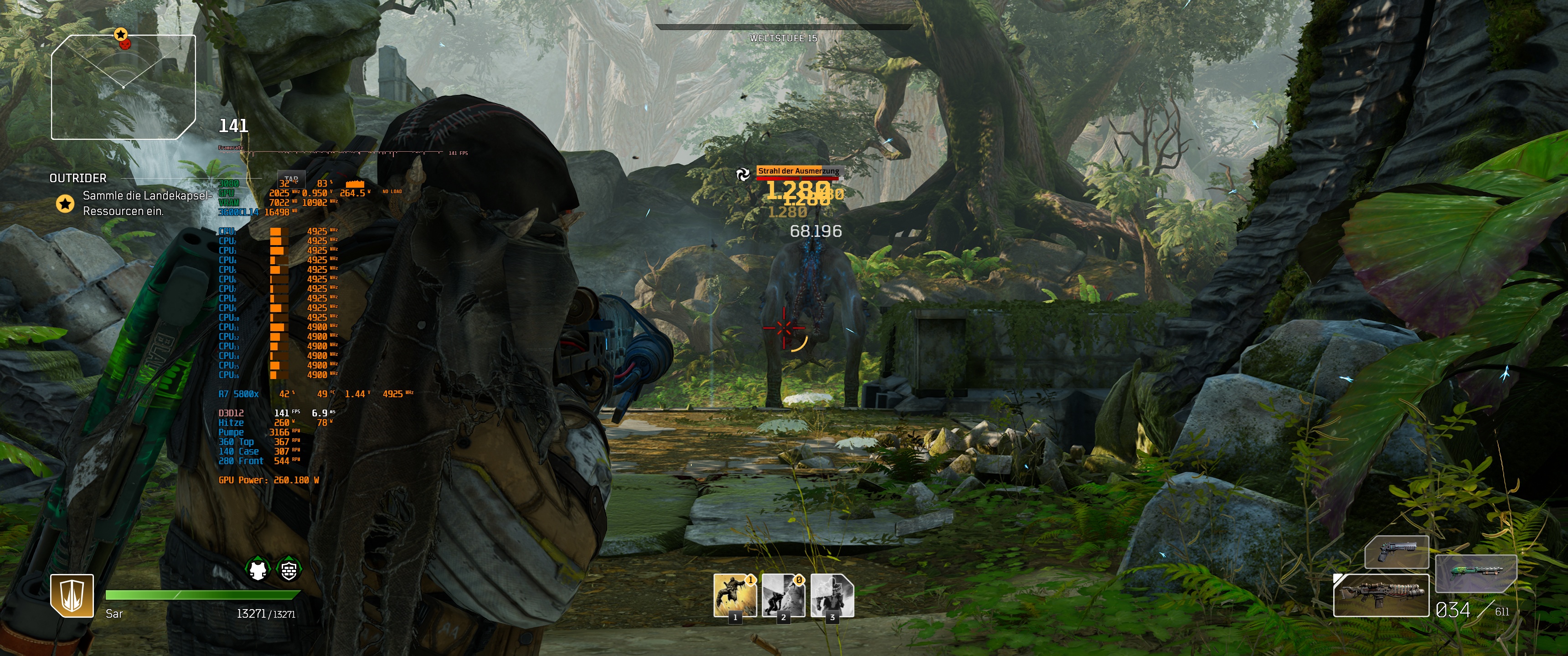

Ich habe meinen 5800x auf 5Ghz Boost in einen großen Custom Loop. Habe Prime95 Small FFT nachgestellt. Etwa 75°C bei 4,6ghz all-core Boost.
Im bei mir hauptsächlich relevanten Betrieb als Gaming-CPU ist der Boost natürlich noch mal höher. Hier mal in Outriders mit guter CPU Last Verteilung in DX12. Dabei verbraucht die CPU knapp 80 Watt und ist ca. 50°C warm.

Ich habe jetzt mal ein paar Minuten small FFT benutzt.
24 Worker: 70 °C mit 800 rpm
3,5 Ghz
86 % PPT (122 W)
100 % TDC
89 % EDC
91 W CPU-Energieverbrauch
1 Worker: 76 °C mit 850 rpm
4,45 Ghz
46 % PPT (65 W)
28 % TDC
18 % EDC
34 W CPU-Energieverbrauch
--> Keine der angezeigten Parameter in Ryzen Master ist im Limit
Temp ging auch mal auf 86 °C hoch, aber da wurde der Task zwischen mehreren Kernen hin und hergeschoben, war dabei auch mal > 4,6 Ghz und ging dann wieder runter.
