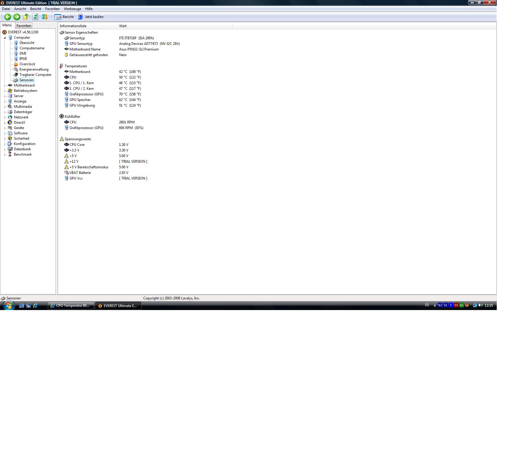

-Anbei mal das Ergebniss des Everest Test's

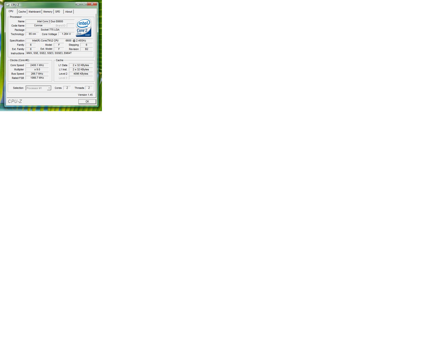

Wenn ich deinen Screenshot richtig interpretiere sprechen wir hier von der Heatspreader - Temperatur und nicht von der Kerntemperatur?! Da sind 89°C ja noch viel schlimmer! Da muss irgendwas ganz gewaltig schief laufen! Hast du den CPU - Kühler nun schonmal fester montiert? Was zeigt CPU-Z für eine Spannung an? Hast du übertaktet?
Ok, zimmertemp. weiß ich aber nicht genau, momentan ist es jedenfalls nicht mehr so heiß würde auf 22°C schätzen
Dein Zalman dreht mit 2800U/min, so schlecht kann man den Kühler gar nicht befestigen, dass das zu 89°C CPU - Temperatur führen würde. Hast den Kühler schonmal angefasst, ob der warm wird? Und die weiteren Fragen aus Post #25 hast du auch noch nicht beantwortet!
Übertaktet hab ich nicht und das sind die Temperaturen wärend die CPU nicht belastet ist
Und der Kühler ist kalt während die CPU eine Temp. von ca 60° hat
