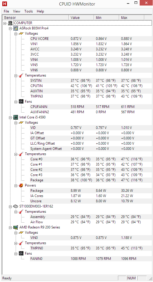

hab mir im Juli von euch Tipps zum Selbstbau-PC geholt und bin seitdem glücklicher Gamer ;)
Allerdings viel mir von Anfang an auf, dass meine CPU Temps im Idle doch etwas hoch sind.
Genauso wie die PC Innenraumtemperatur. CPU-Temps unter last hängen zwischen 60°-70°.
Zum Vergleich, mein Kumpel der einen nicht übertakteten i5 4690K betreibt, dümpelt im Idle bei 23-26° rum.
Ist aber auch mit einem Dark Rock unterwegs.
Meine PC Config:
i5 4590 http://www.mindfactory.de/product_info.php/Intel-Core-i5-4590-4x-3-30GHz-So-1150-BOX_960036.html
B85M Pro4 http://www.mindfactory.de/product_info.php/ASRock-B85M-Pro4-Intel-B85-So-1150-Dual-Channel-DDR3-mATX-Retail_854977.html
Sapphire R9 270X http://www.mindfactory.de/product_info.php/2048MB-Sapphire-Radeon-R9-270X-Dual-X-Aktiv-PCIe-3-0-x16--Lite-Retail-_935706.html
Zalman Z5 Gehäuse mit 3x beQuiet! Pure Wings. 2x blasen vorne rein, einer hinten oben raus.
Als NT ein beQuiet! 450W System Power 7 Silver.
Und als CPU-Kühler: Arctic Cooling Freezer 7 http://www.mindfactory.de/product_info.php/Arctic-Cooling-Freezer-7-Pro-Rev--2-Tower-Kuehler_624936.html
Mit der WLP Arctic MX-2 http://www.mindfactory.de/product_info.php/Arctic-Cooling-Arctic-MX-2-Waermeleitpaste-30g_610740.html
Ich denke, der Knackpunkt liegt am relativ schwachen CPU-Kühler. Mir macht das ein wenig Sorge, die CPU gerade im Sommer im Idle fast bei 40° zu sehen. Einen Stresstest mit Prime95 habe ich noch nicht gemacht. Würde ich auch nur ungern machen.
Die Lüfter im Bios hochzustellen hat nicht sonderlich viel gebracht, außer dass meine Kiste lauter wurde. ;)
Betreibe alle Lüfter derzeit mit den Kurvenpunkten:
30° - 20%
40° - 30%
50° - 50%
60° - 80%
70° - 100%
Nun wollte ich euch fragen, ob es Sinn macht, 30-50€ in einen guten CPU Kühler zu investieren und ob ihr mir welche empfehlen könnt?
