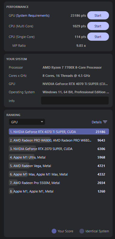

Mach grad die cinebench Tests. Werde GPU und CPU Multi und Singlecore testen. Meld mich in 30 min
Ich habe auch die Lüfterkurve falsch eingestellt. Das ist mir klar geworden, als ich beim Gigabyte Center alles auf Default gesetzt habe. Deswegen ist es auch gestern bei der Installation bissle lauter gewesen.
Also beim Single/Multicore Test war alles schön leise. Beim GPU Test höre ich definitiv die GPU.
Es geht tatsächlich in Richtung GPU wie hier schon mehrmals gesagt wurde...

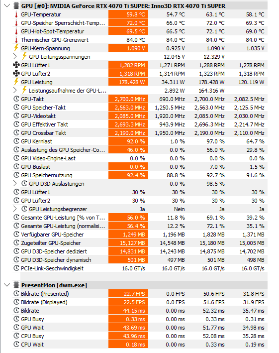

Ist afterburner die beste Software um die RPM einzustellen? Was sind so die besten Einstellungen das die GPU nicht leidet aber trotzdem leiser ist? Hatte davor eine gtx 970. Hab da überhaupt keine Erfahrungswerte mit der rtx reihe...

Beim cinebench hab ich gemerkt das die GPU wahrscheinlich das Problem ist. War deutlich zu hören
@Northstar2710 komischerweise ist das ganze System deutlich leiser geworden durch den Anschluss am Mainboard. kp warum. Habe auch die Lüfterkurve wieder auf Default gestellt, habe definitiv was Falsches eingestellt. Mit der Default Kurve und mit vsync ist es ganz angenehm.
