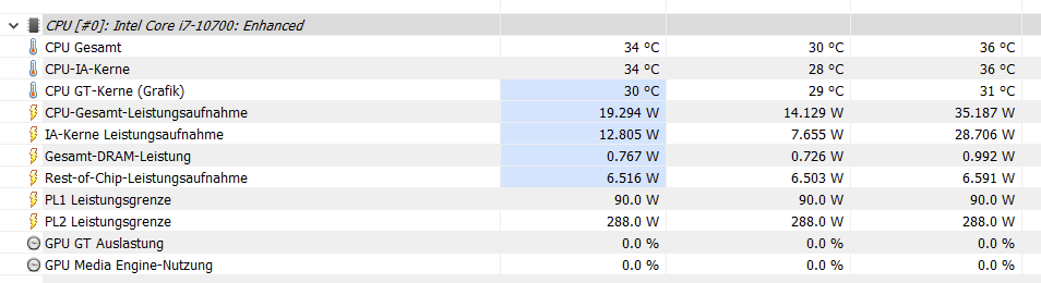

Tja. das sieht dann so aus
sehe ich das in HW-Info ?? Da sieht's so aus .. scheint also, als ob es keine Wirkung hätte .. kann der 17-10700 das überhaupt ?
Laut Menü sollte PL1 288W sein aber scheinbar sinds dann doch nur 90. Wenn die CPU bei längerer Last auf die 90W zurückfallen sollte (HW-info mitlaufen lassen) dann würde ich Water-Cooling probieren.
Eventuell gibt es noch andere Einstellungen im Bios die dann alle Kerne auf Max Boost hochtakten lassen anstatt nur einige
Ne, alles in Ordnung so .. ich habe noch mal teif gegraben .. Anfang 2021 habe ich da was experimentiert und den PL1 von Hand gesetzt .. PL2 sozusagen durch den Tower-Kühler .. hatte das echt vergessen ..
Ist nun so gesetzt, das bei Prime 95 dauerhaft 4,3GHz ist (blend Test) und bei maximum Heat läuft der Dauerhaft auf 3,6 Ghz also weit über dem Basistakt von 2,9Ghz (PL1 110W, PL2 288W).
Mit dem Kühler passen auch die Temps .. geht bei "maximum Heat" kurz (ca. 1/2 Sek.) auf 91 Grad uns singt dann wieder auf ca. 64 Grad bis die Lüfter sozusagen ansprechen
Ich wusste gar nicht, was für eine tolle CPU das doch ist ..
