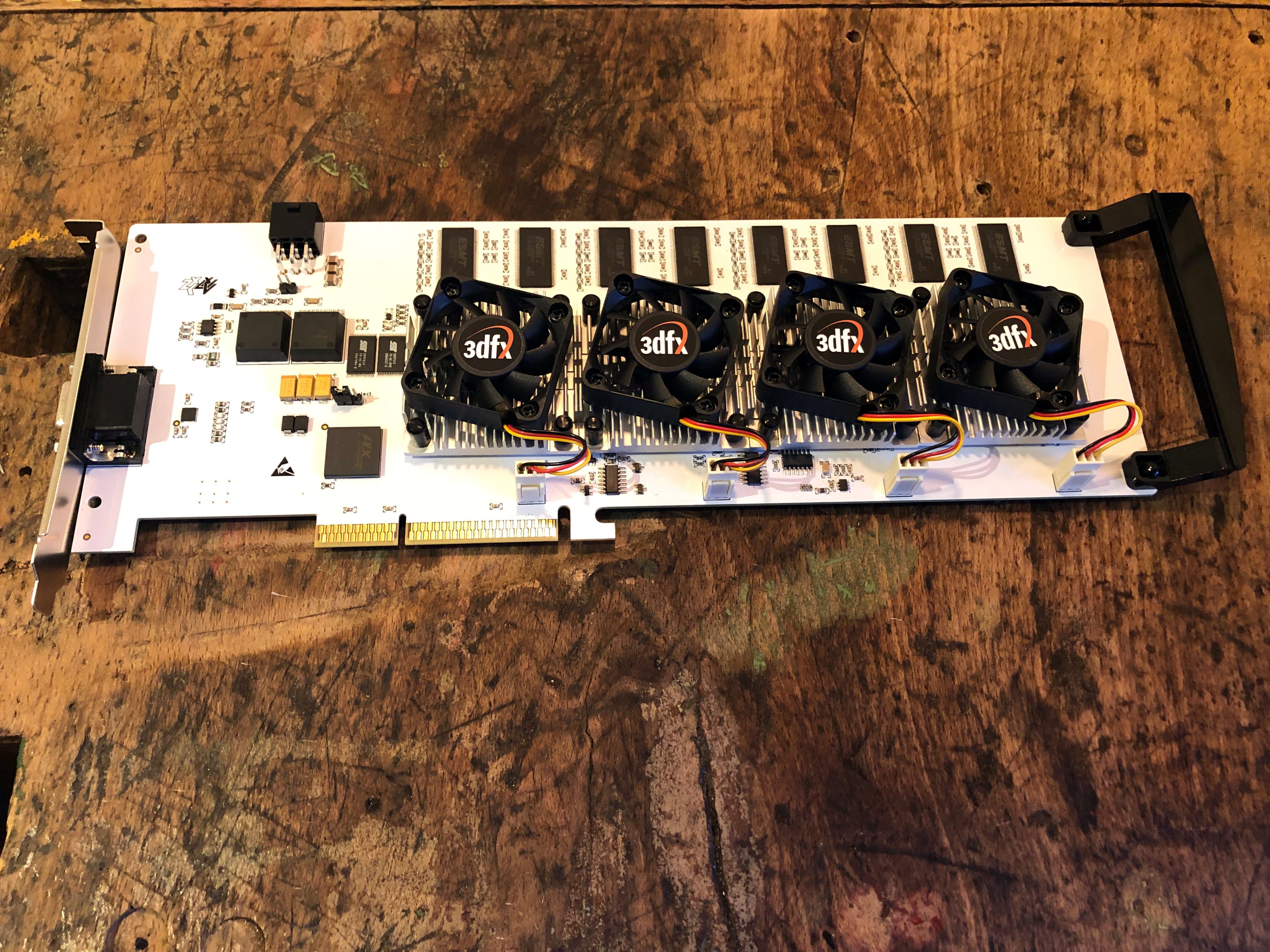

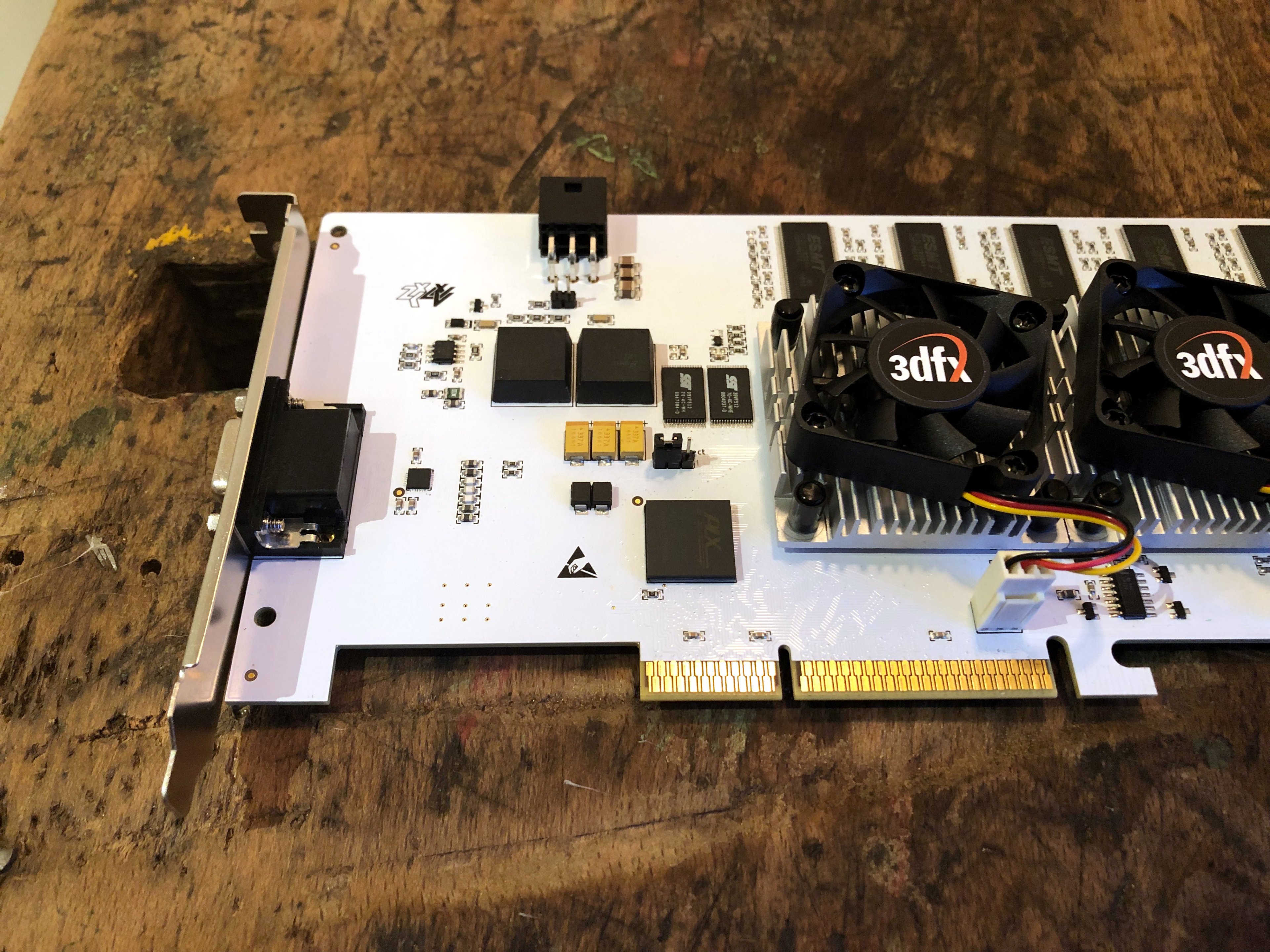

So also kleiner Zwischenbericht. Ich hatte ursprünglich vor die SUX 6000, der V5 6000 PCI Nachbau, in einem Sockel 478 System mit einem P4 3,4GHz Extreme Edition einzusetzen.
Die Karte ist wieder zurück bei Anthony und ich habe das Projekt in ein 2004er Projekt umgewandelt und bin auch letztendlich mit dem Ergebnis zufrieden. Die PCI Karte hatte unter 2K/XP einen Refresh Rate Bug, sämtliche Auflösungen bis 1024x768 waren Out of Range. Sprich bei 1024x768 hatte ich 53Hz und man konnte dies auch nicht anpassen. Das habe ich scheinbar als einziger SUX6000 Besitzer bemerkt und Anthony hat letztendlich die Ursache auch gefunden. Es war ein Treiberbug, bisher sind 2 Treiber angepasst. Ihr könnt gerne mal auf sein FB Profil schauen.

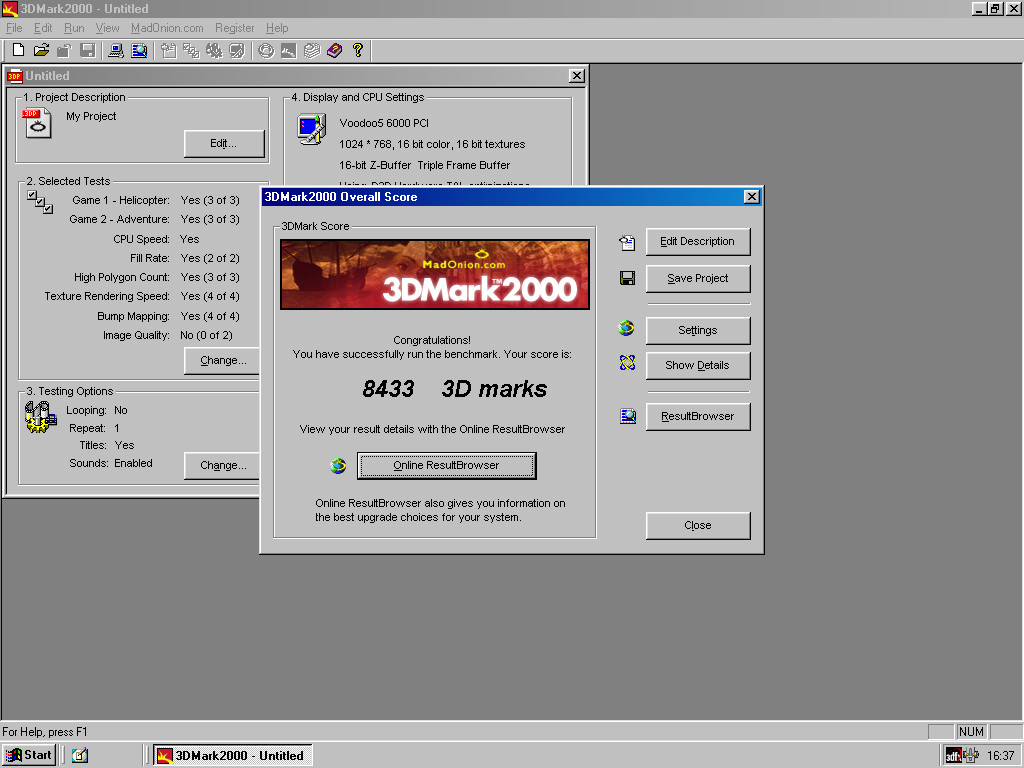

Ich habe die PCI Karte in einem stark übertakteten PIII-S System unter Win 98 SE getestet. Hier ca. 6800 Punkte unter 3DMark2000 erhalten. Der Tualatin hatte 1750MHz, 166FSB und 41MHz PCI Takt. Trotzdem hat der PCI Bus limitiert. Mit dem 2004er Projekt unter 2K/XP mit dem Gallatin, hatte ich ca. 7000 Punkte. Aber mit 33MHz PCI und Standard Takt von 3,4GHz.
Dies und diverse Probleme mit Windows 98 SE haben mich dazu veranlasst die SUX6000 letztendlich zurückzuschicken und gegen was anderes einzutauschen. Das 2004er sollte eigentlich mein aller letztes Projekt werden...aber ich konnte einfach nicht widerstehen und habe den Traum vom V5 6000 PC nicht aufgegeben. Mittlerweile bin ich guter Dinge, dass das noch was wird. Ich habe mittlerweile alle Komponenten beieinander, das System läuft unter 98 SE und 2K/XP wunderbar, schnell und zuverlässig.
Das Projekt heißt offiziell Silver'n'White und wird als Grafikkarte auf folgendes Biest setzen:
Ein Benchmark:
Die Karte wird als PCI Variante angezeigt. Es handelt sich hier aber um die AGP-Fassung.
Mehr gibt es dann wenn das Projekt final ist. :)

Ein echtes Schmuckstück, die Karte
Reaktionen: Leon1909, <NeoN>, DJMadMax und 2 andere

Sag mal, Andi... wie viele CPUs und GPUs hast du eigentlich schon zersägt? :D Und wie genau machst du das, dass dir das PCB unter dem Prozessor nicht wegbricht? Bandsäge? Ganz feine Metall-Handsäge? Feilst du die Ecken anschließend bei? Sieht wirklich top aus - und die aufrecht stehende CPU finde ich fantastisch :D
Was ich nie verstanden habe, ist die Faszination für die PCI-Variante. Vielleicht kannst du mir da ja ein wenig Licht in's Dunkel bringen :) Dass die Rechenleistung vierer VSA100 einfach zu groß ist, als dass sie - selbst über einen stark übertakteten PCI-Bus - ausreichend übertragen werden könnte, ist ja kein Geheimnis - das kann man ganz einfach errechnen. Dennoch suchen viele Enthusiasten nach der PCI-Variante.
Sicher, die AGP-Variante aller Voodoo-Karten beschränkt sich auf 1x/2x (also 3,3V only), aber hier ist die Bandbreite wenigstens ausreichend und es gibt sehr schnelle Boards mit 3,3V AGP-Slot für SEHR schnelle CPUs (im Verhältnis zur V5). Mit einem AMD Athlon 2800+, 3000+ oder gar 3200+ (letzter = SEHR teuer, weil nur in HP-OEM-Systemen erhältlich gewesen) oder eben mit einem P4 mit 533 MHz FSB und teilweise sogar Hyperthreading-Support erschlägt man da jedes CPU-Bottleneck mit Leichtigkeit.
Hinzu kommt: selbst Shuttle hatte eine Variante mit 800er FSB und Hyperthreading-Support, namentlich folgendes Board:
Shuttle FS51 (2.0)
Das FS51 (1.0) scheint übrigens baugleich zu sein, bietet jedoch kein Hyperthreading (was jetzt in einem Voodoo5-System gewiss auch kein Beinbruch ist). Das aber nur zur Info. Sollte also jemand mal über einen Shuttle SS51G stolpern, so würde ich zum direkten Sofortkauf raten.
Das Shuttle MV43N wäre übrigens die Alternative mit VIA-Chipsatz. Alle drei genannten Shuttle-Mainboards wurden übrigens vom VoodooAlert-Forum als Voodoo5 kompatibel bestätigt, genauso wie das funktionierende Hyperthreading des FS51 2.0.

@Martin K.
Darf man denn fragen, was so ein SUX6000-Board kostet? Sowohl in der PCI- als auch in der AGP-Version?
Reaktionen: kryzs, Leon1909 und andi_sco

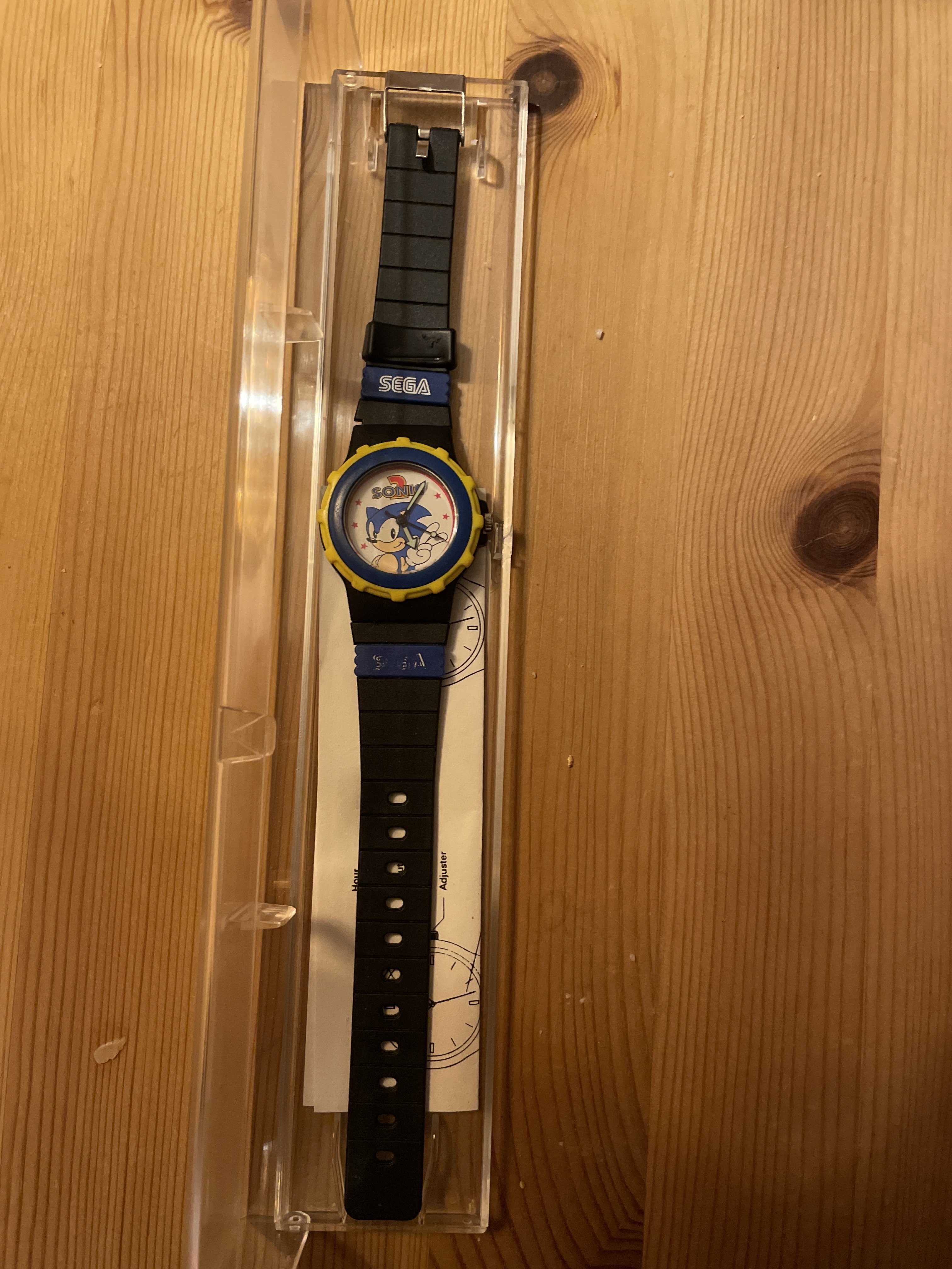

Heute beim aufräumen einen kleinen „Schatz“ der Kindheit gefunden.
Gerade die Sonic und Amiga-Pins finde ich heute immer noch mega ❤️

Coole Teile
Die Uhr ist schon ohne Batterie?

andi_sco schrieb:
Coole Teile
Ich befürchte nicht. Die Uhr wurde schon als Kind von mir eingemottet. Wahrscheinlich genau aus dem Grund das die Batterie leer war. Wie man am unteren SEGA-Schriftzug sieht hatte ich die fleißig getragen. Muss ich mal aufmachen und reinschauen, aber ne knopfzelle sollte hoffentlich robuster als ne Mignon Batterie sein.
Reaktionen: andi_sco, kryzs, DJMadMax und eine weitere Person
Mir hat so ne Knopfzelle mal ein schönes Fundstück zerbröselt :heul: (Citizen aus den 80ern)

Dieses weiße PCB im Kontrast zu den schwarzen Bauteilen ist echt sexy!
