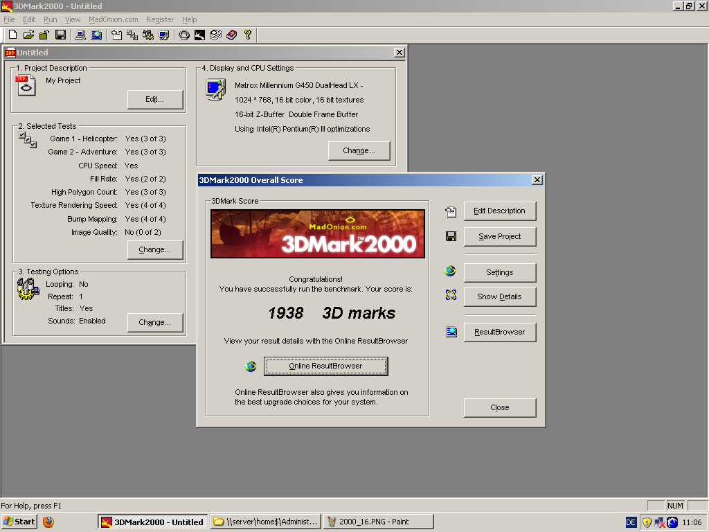

Super, hat geklappt.

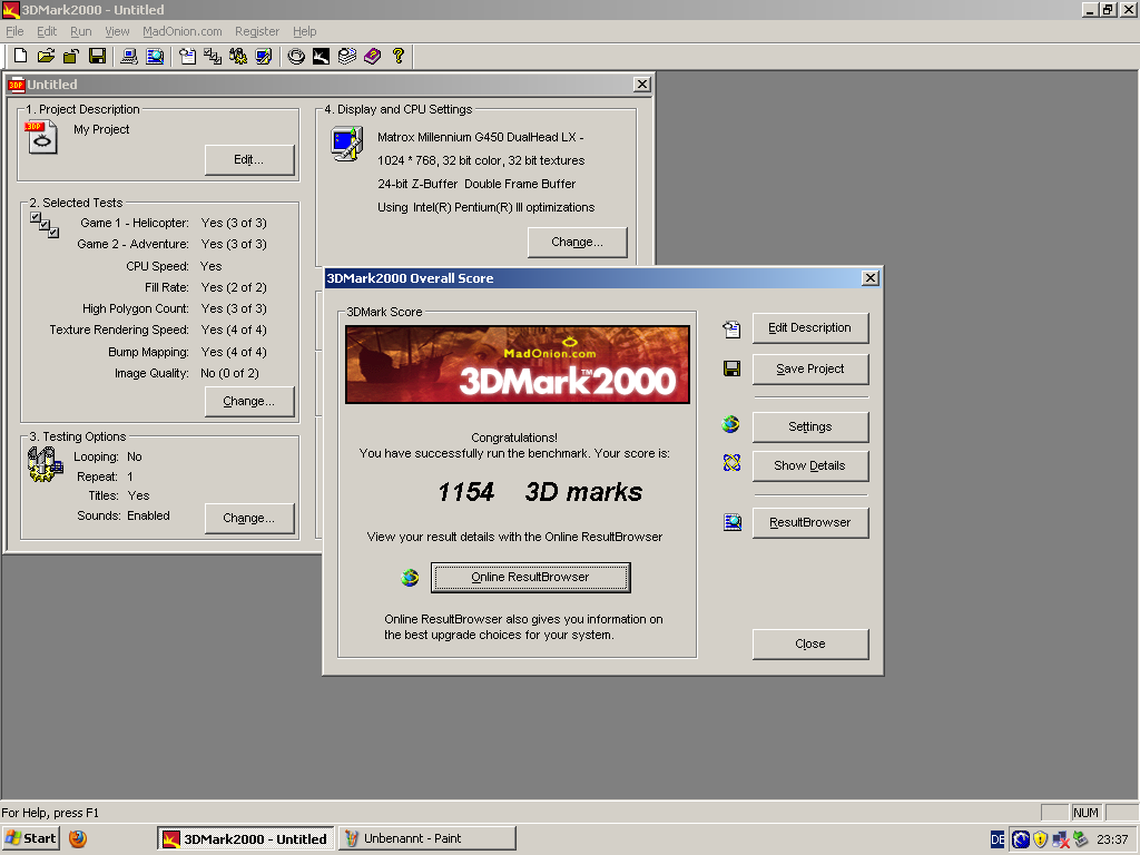

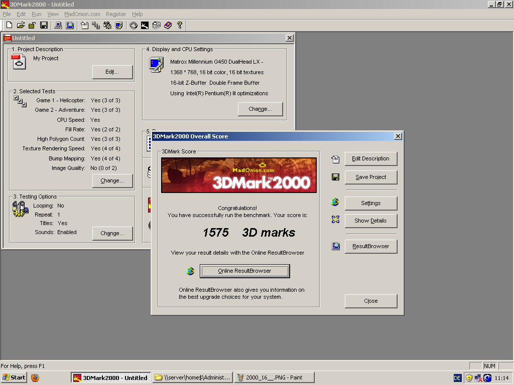

Link zum Benchmark
1368x768 x 32 ist abgeschmiert, denke mal da sind 16MB VRAM wohl doch zu wenig
