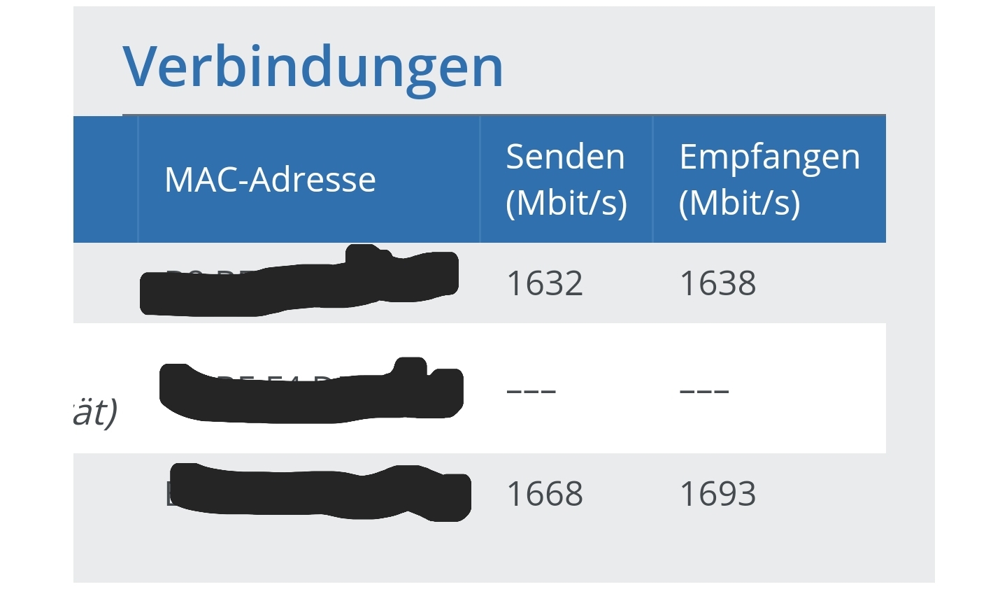

Ich habe mir jetzt die Adapter für den TV-Anschluss aus der Giga Bridge Packung geholt, an die Sat-Kabel gedreht und dort angeschlossen. Siehe da, nun bekomme ich an allen Adaptern eine Bruttogeschwindigkeit vom 1600+ MBit/s und als tatsächliche Geschwindigkeit von der Glasfaser kommen knapp 500 MBit an beiden Adaptern an - nur im WLAN gemessen, nicht an der Dose.
Und da ich ja nur einen 500er Anschluss habe, kommt natürlich auch nicht mehr raus.
Mein Fehler lag darin, dass ich beim Installationsvideo von Devolo auf den Anschluss an der Drei-Loch-Dose geachtet habe und dort war es die mittlere. Allerdings von einer Multimediadose und die ist ja eher für Kabel-TV.
Somit ist mein Problem gelöst und der Splitter von Schwaiger war es nicht. Hab auf jeden Fall ne Menge gelernt.
