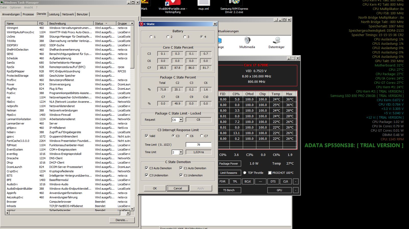

Habe jetzt auf dem GA-Z170-HD3 (DDR4 2x8=16) 6700K getestet:
Idle......12W (Monitor 1920x1080, aus=egal)
surfen..17-18W
850 Pro 256GB und M.2 Adata (SATA/AHCI) 240 GB SP550
PM231E
[war ja letztens noch im Idle bei 17-18 mit 2 Gehäuselüftern und Xilence700(550W) und der 850 Pro / mit 960 M.2 bei 22W]
NT EVGA supernova G3 550W ohne Lüfter.
HotPlug=Disabled
PackCst in % laut ThrottleStop:
C2 14,x
C3 1,4
C6 1,6
C7 0,0
C8 70,x
Test mit Hotplug an:
Idle 14W ..... statt 21W . geht in Ordnung finde ich.
ansonsten finde das richtig Mist, dass diese Funktion teilweise(woanders) so viel Strom kostet! Bisher konnt ich nicht ohne leben und ohne benötigt der Bastler eine externe Dockingstation um die 50€, was wegen Strom-Wahn wieder eine Konsumierung von Ressourcen bedeutet.
C2 (ausschließlich)
Werte für Tabelle kommen - soll erstmal zeigen, wo es hingeht
Ich will keinen zum Konsum neuer Hardware animieren
Analyse mit ASUS Z170i pro gaming mit i5 7400 + folgt
(wie gepostet: beide MB; egal ob 6700K oder i5 7400, egal ob 1xDisplay 1920x1aaa oder 2x2560x1440 hatten mit SSD 17-18W und mit NVME um die 22
Bei Verwendung einer SATA-M.2 fungeniert es also.

Kleines Update bezüglich M.2 über PCIE mit NVME mit einer 960 EVO 500
Mit den Boards ASUS Z170i pro gaming oder GA-Z170-HD3 i.V.m. i7-6700K oder i5-7400 kam ich auf ca.:
22 W im Idle bei C2
Beim GA-Z270M-D3P sind es
18W im Idle bei C2
mit einer Normalen SATA-SSD fungeniert es bis C8
11 / 13 W im Idle
Nun kurz getestet auf HP prodesk 400 mini-PC mit gesockeltem i3 6100T (keine LW + externes NT von HP eben) H110 Chipsatz.
der hat mit einer SSD (Samsung OEM 128 GB) / Notebooklüftung / DP / SODIMM 24GB
C8
5W
6W Browsen
Nun mit zusätzlicher 960 evo von oben als Beilaufwerk (NVME-Treiber egal) hat die Kiste im Idle:
C2
9W
Nicht der Rede Wert...wissen wir. Aber c3, c6 usw wird verhindert. Beim dem Mini-Teil hier ists fast Wurscht. Beim Standard-Desktop finde ich ist es ne Menge
Da ich das Z270 von Gigabyte habe wurde der Support befragt: Ich solle ein NT mit ATX V. 2.4 einsetzen. lach.
Die Frage auf Klärung wurde mit Nachdruck erneut gestellt.
alles gemessen mit PM 231 E
ohne Undervolting
