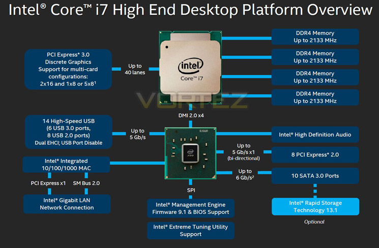

Wenn ich das richtig sehe, dann kann zwar das Board und CPU PCIe 3.0 aber der Chipsatz nur PCIe 2.0? und das auch nur maximal mit x4?
Die RTX 4070 hat PCIe 4.0 x16. Diese wird doch komplett eingeschränkt?
Der obere PCIe x16 Slot läuft über die CPU und da wird PCIe x16 bereit gestellt, klar ne PCIe4.0 Karte läuft da bissel langsamer
Geht das am Board Chipsatz vorbei? Ich denke nicht? Wenn das Board keine x16 bereitstellt, dann beschränkt das Board, oder?
Die Lanes die von der CPU kommen gehen in dem Sinn für die Grafikkarte und bei neueren aktuellen Boards am Chipsatz vorbei, die Grafikkarte ist da sozusagen direkt mit der CPU verbunden.
Bei einigen Boards gibt es im Handbuch auch Schaubilder, wo man sieht wie da was aufgeteilt wird.
Zb:
