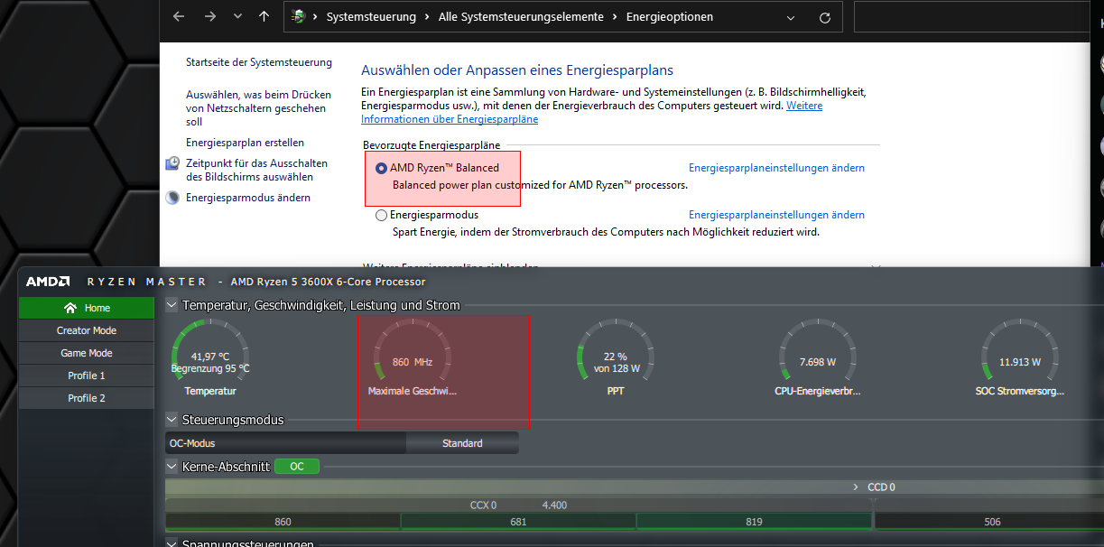

Gibt es denn außer dem Ryzen Master mittlerweile ein Programm das die Taktrate richtig anzeigt?
Mit falsch meint er vermutlich das 2,4Ghz im Ruhezustand viel zu hoch wäre. Im Ryzen Master sehe ich wie Kerne deutlich unter 1000mhz takten bzw. ausgeschaltet werden.
@TheGhost31.08 , danke für den Hinweis. Den Ryzen Master habe ich auch installiert.
Dort sind in der Tat Kerne im Ruhezustand, und aktive Kerne bei wenigen hundert MHz. Das war mir nicht bewusst.
Insofern scheint ja alles in Ordnung zu sein.
Ich werde noch ausprobieren, inwiefern sich die verschiedenen Energiesparpläne auswirken.
Ryzen Balanced wird bei mir in Windows 11 gar nicht angezeigt. Auch stimmen die Werte vom Ryzen MAster zu Aida64 und auch zum MSI Center nicht überein. Da sind teilweise 8 Grad unterschied? Also RM liest niedrigere Werte aus als Aida64? Woran liegt das?
Bei mir wurde der "Ryzen"-Plan zusammen mit dem Chipset-Treiber für das Mainboard installiert. Standardmässig war der auch nicht dabei.
habe ich ja auch drauf, wird trotzdem nicht angezeigt oder haben das nur die "alten" CPUs?
Bei Windows 11? Ich hab gerade die Chipsatztreiber installiert... kam kein Powerplan mit...
