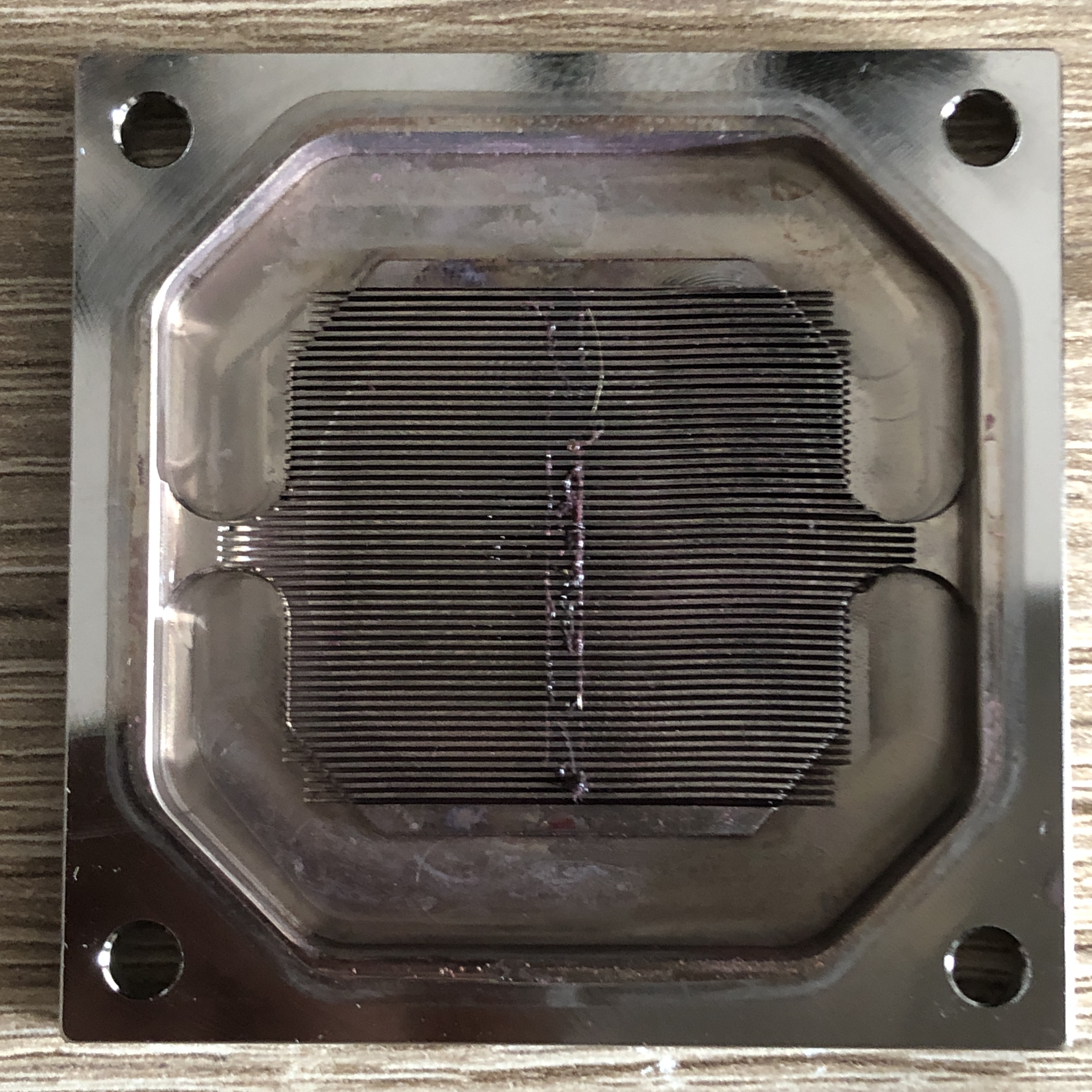

Je nach Schlauch, Kühlmittel und Wassertemperatur schon. Ich hab schon deutlich Schlimmeres gesehen.OZZHI schrieb:Sind solche Ablagerungen nach kurzer Zeit überhaupt normal?
EK ZMT Schläuche in Kombination mit AC Double Protect Ultra in Rot. Nebst diesem Bild oben habe ich überall rote sandartige Ablagerungen. Hoffentlich passiert das mit der durchsichtigen Flüssigkeit nicht. Habe echt kein Bock, dass die Blöcke nach nur wenigen Monaten zusetzen.

Vielleicht waren die Radiatoren nicht ganz sauber? Vom EK ZMT kommt der Schlamm auf keinen Fall.

Schätze auch eher Rückstände von der Produktion (war ja alles neu). Sauber machen (mit Zahnbürste) und los gehts, bin gespannt wie sich das Delta verbessert (Köpfen+reinigen).

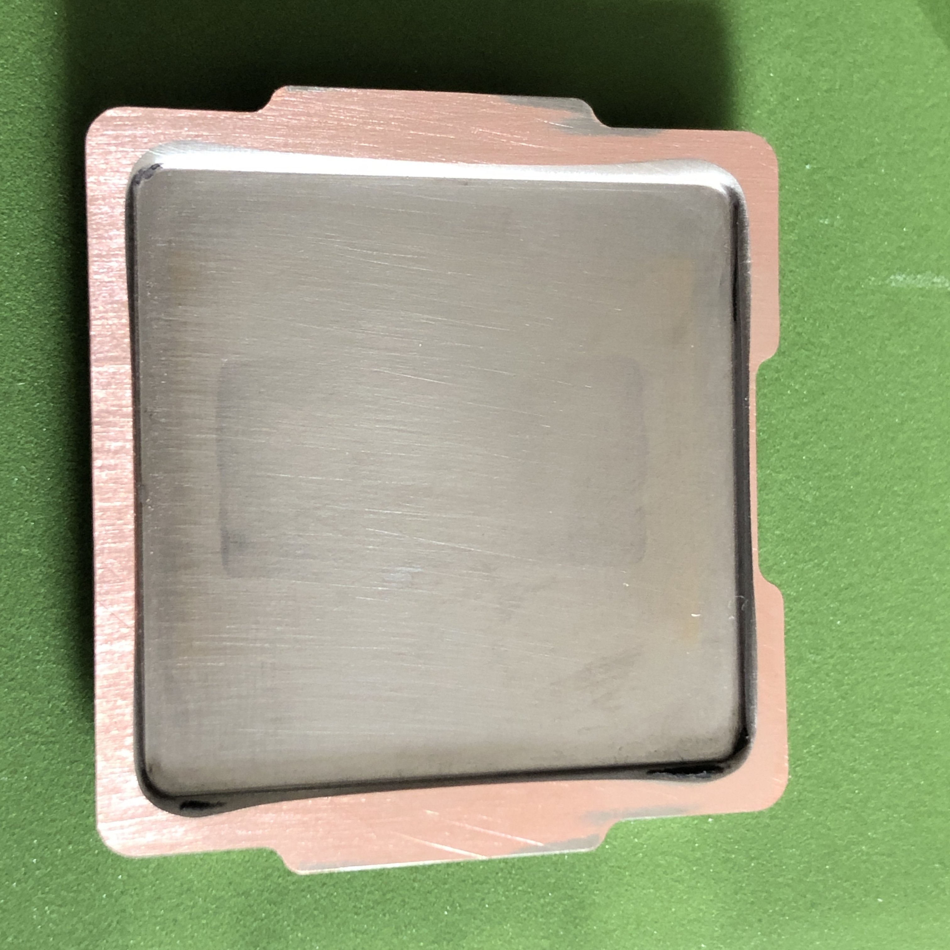

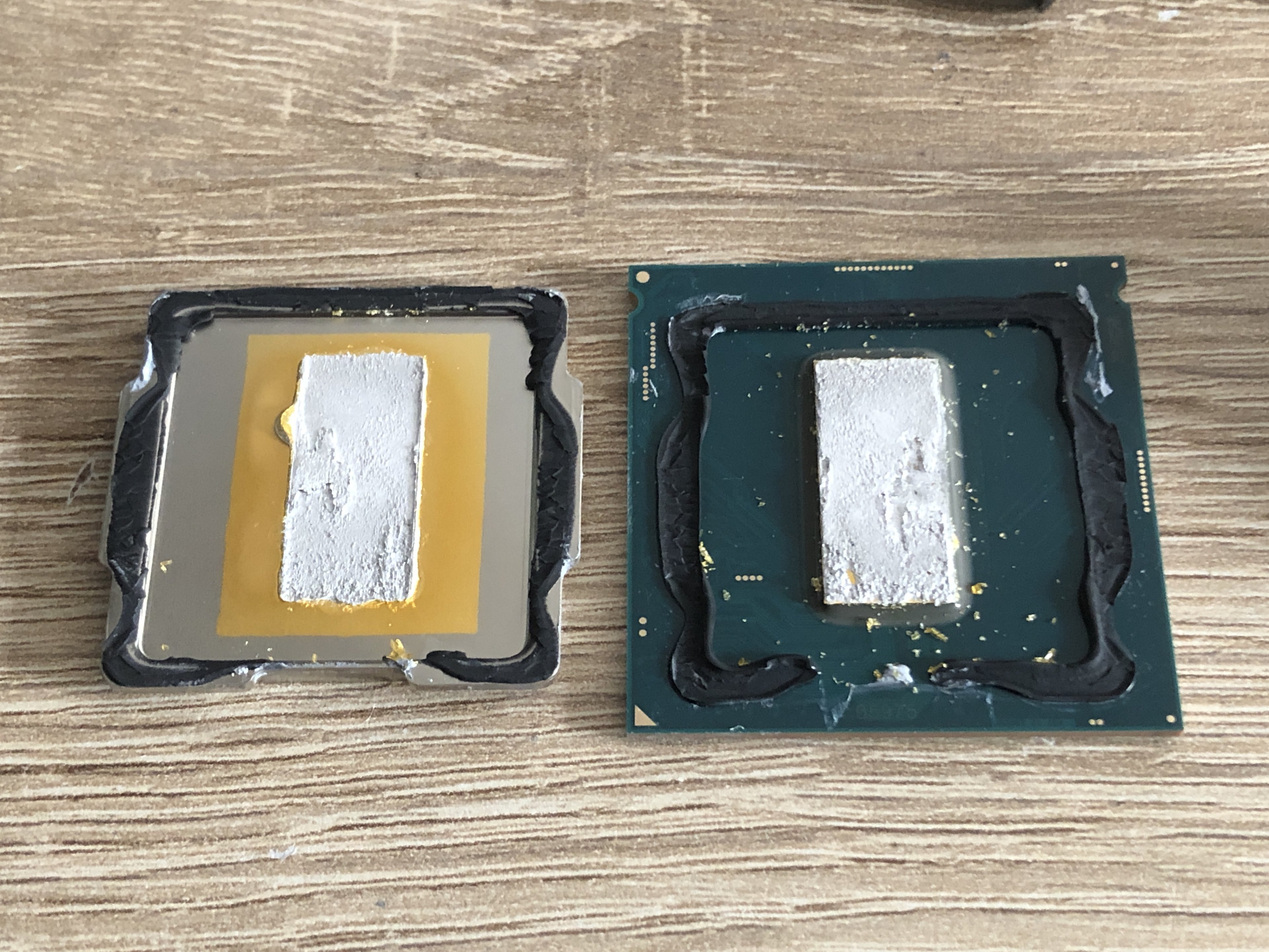

Einen 1:1 Vergleich wird es wohl nicht geben, da ich fast keine Lust habe das System für nur wenige Tage zusammenzubauen. Obwohl ein kurzer Betrieb mit destiliertem Wasser gut wäre um die restlichen Rückstände zu säubern. Wenn ich wüsste wie man elegant und ohne Stress das Wasser ablassen kann, würde ich es wohl wagen.
Geköpft habe ich ihn schon mal, da ich unter der Woche weniger Zeit für so Dinge habe. Nur Wasser ablassen, Reinigen und Köpfen hat mich glatt einen Nachmittag gekostet.
Wie dem auch sei. Sobald der MORA und der neue Wasserblock da ist, geht es definitiv weiter. Bis dahin muss ich den 9900K noch ein wenig glattschleifen und teste ihn evtl. mit einem Luftkühler. Das 30 und 9 Mikrometer Schleifpapier ist schon bestellt.

0-8-15 User schrieb:waren die Radiatoren nicht ganz sauber? Vom EK ZMT kommt der Schlamm auf keinen Fall.
Vom DP Ultra auch nicht. Das ist etwa das Beste was man nehmen kann.
Ich würd die Radis zuerst mit Alkohol und destilliertem Wasser duchspülen.
Dachte ich auch. Die roten kalkartigen Ablagerungen in der AGB sind jedoch ein schlechtes Indiz für die Flüssigkeit. Habe deswegen einen Kanister mit klarem DP Ultra geholt und werde die Entwicklung beobachten, sobald die Watercool Bestellung kommt.modena.ch schrieb:Vom DP Ultra auch nicht. Das ist etwa das Beste was man nehmen kann.

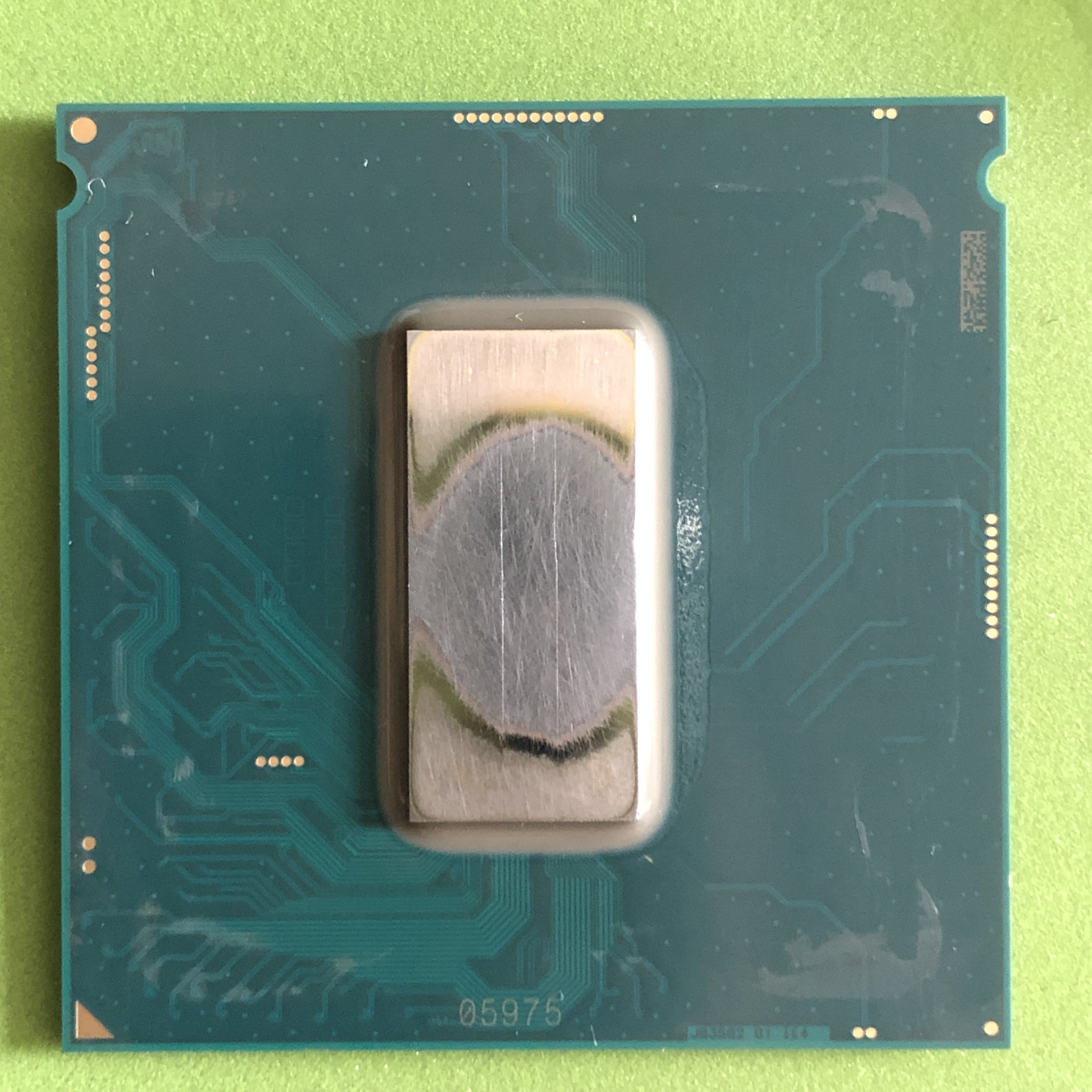

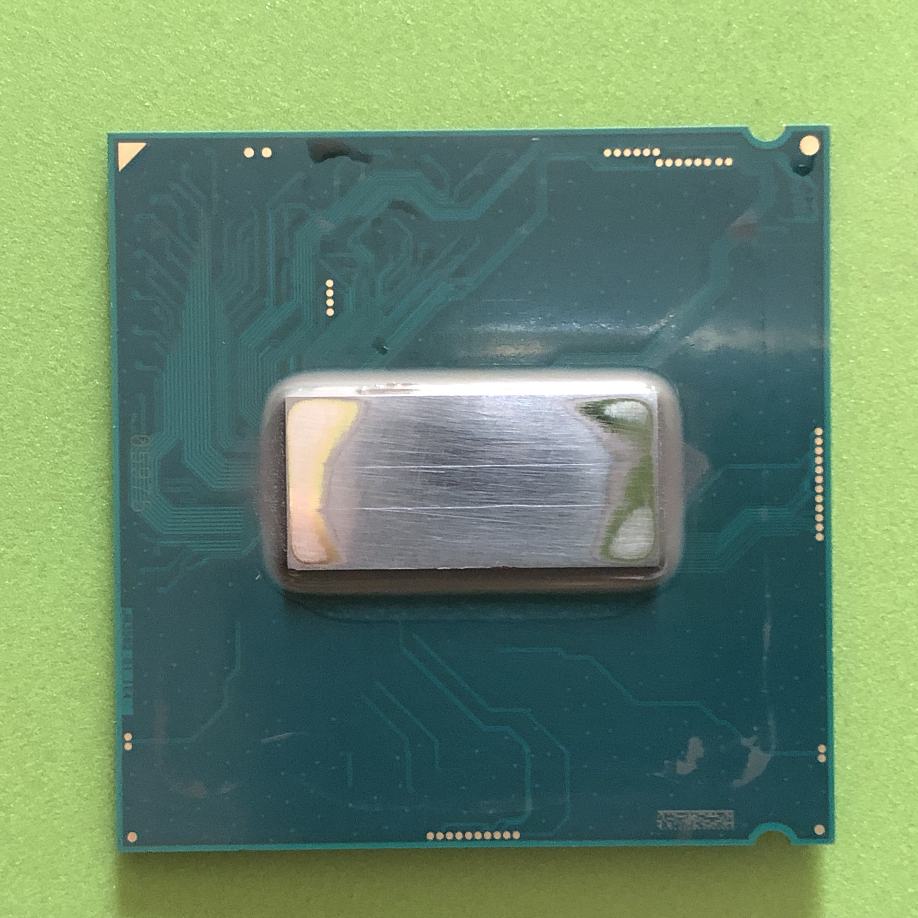

Oha, Die schleifen - da traut sich jemand
Wir werden es bald wissen. Den Darwin Award habe ich natürlich verdient, wenn der Chip Tod sein sollte.
Es sieht jedoch schlimmer aus als es wirklich ist. Zudem wird trotz stundenlangem Schleifen kaum was abgetragen mit dem 30 bzw. 9 Mikrometer Schleifpapier.
Wenigstens ist jetzt weniger Konvex und die Unreinheiten vom Löten sind auch mehr oder weniger weg.
