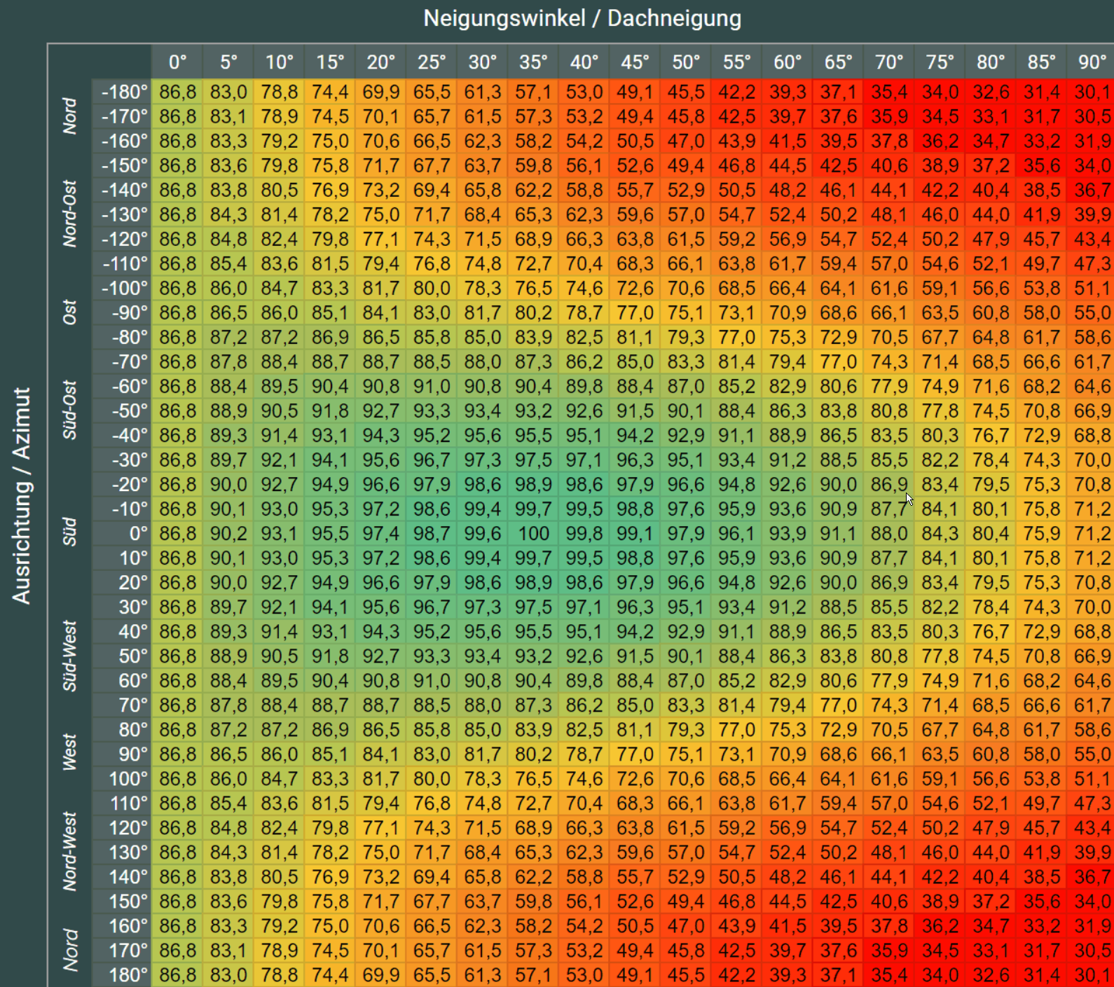

Und die letzte Frage: Was ist der beste Winkel, wie man so ein Modul aufbaut? Ich schätze mal die 10° von dem Terrassendach sind etwas flach...?!?
Siehe hier. Kurzfassung: Für maximalen Ertrag/Modul auf 45° Süden ausrichten. Für optimalen Winterertrag müssen die Module stärker aufgestellt werden, da weiß ich aber grad den genauen Wert nicht. Ost/West Anlagen haben den Charme, dass man nicht viel Gesamtertrag verliert (~70% einer Südanlage), aber den Mittagspeak auf Vor und Nachmittag verschiebt.
Im Sommer eher flach, im Winter eher steil. Ich habe zwei Module SO mit 17° und zwei SW mit 65° und bekomme aktuell 1200W rein um die MIttagszeit bei 1670Wp.
Für Deutschland kannst du grob davon ausgehen:
