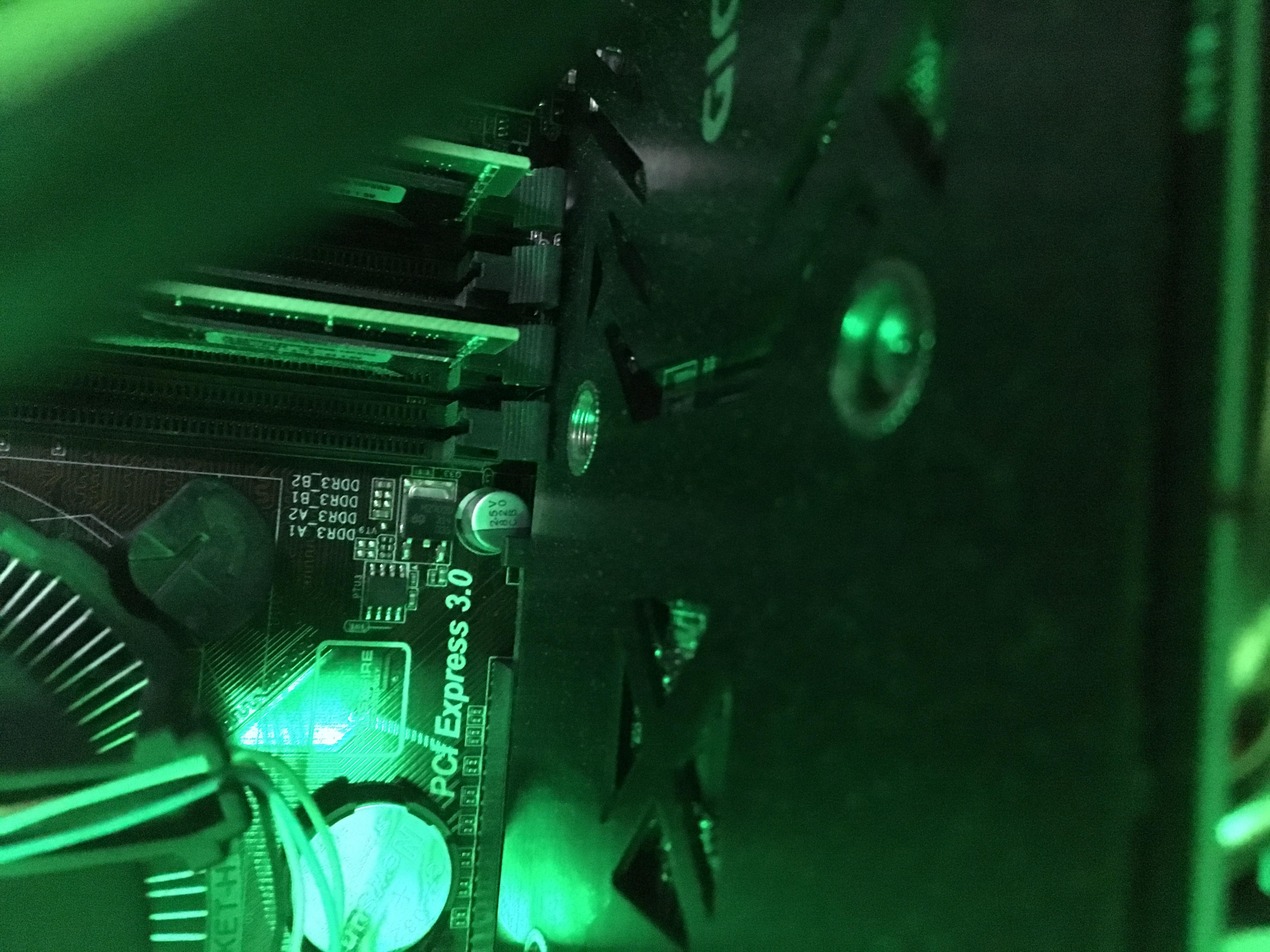

Gut, dann weiß ich Bescheid. Ich werde mir dann erstmal nur eine 1070 holen, ich dachte da so an die G1 von Gigabyte. Ich bin mir nur noch nicht sicher ob mein Mainboard & Gehäuse dafür geschaffen sind (Also von der Größe her). Ich hatte nämlich schon mit meiner 960 ordentliche Probleme beim Einbauen gehabt weil die billige B85M ihren Arbeitsspeicherslot viel zu nah am Grafikkartenslot verbaut hat und die Backplate gegen die Befestigung des Arbeitsspeichers kam.
Wenn Backplates ein Problem sind, dann nimm besser eine Karte ohne.;)
Das Gehäuse dürfte eigentlich kein Problem zu sein. Der Festplattenkäfig ist ja weiter unten, sodass die gesamte Länge des Gehäuses der Grafikkarte zur Verfügung steht.
Wenn alle Stricke reißen, gibt es noch diese Minieditionen. Die ragen nur wenig über den Slot auf dem Board hinaus und sollten nicht mit dem RAM kollidieren.
http://geizhals.de/gigabyte-geforce...v-n1070ixoc-8gd-a1469089.html?hloc=at&hloc=de
Generell ist es aber kein Problem, wenn die Klammern für den RAM die Backplate berühren. Die Klammern sind aus Kunststoff, die Backplates sollten isoliert sein. Kurzschlussgefahr besteht also nicht. Wenn du die Klammern in die geschlossene Position bringst, also so wie bei eingebautem RAM, dann müsste da auch genug Platz sein.
Die Frage weiter oben: i5 und i7 geben sich nix vom Stromverbrauch, vor allem, wenn nicht übertaktet wird. Netzteil könntest du definitiv behalten.
Ich kann dir nur deutlichst von der Gigabyte 1070 G1 abraten, die ist einfach nur grauenhaft. Ich hatte selbst eine und musste sie zurückschicken, ohne OC in Spielen lief der Lüfter bei etwa 2100rpm und zusätzlich war die Temperatur noch grauenhaft mit etwa 80°C. Nimm lieber eine andere Karte, es gibt nicht viele, die schlechter sind als eine G1
Danke für eure Antworten.
So kann man sich das derzeit bei meiner 960 vorstellen, die Klammern vom RAM werden sehr fest gegen die Backplate gedrückt. Wie erwähnt hatte ich diese Probleme beim Einbauen gehabt, musste Sie regelrecht "zurechtbiegen".
Die Gigabyte war eigentlich auch meine zweite Wahl. Ich wollte es nämlich ein wenig "bunter" und wollte die Asus Strix OC, ich musste nur mal über den Preis nachdenken weil es ziemlich ordentlich ist im Vergleich zu den anderen Karten. Aber im Endeffekt ist mir das Wert und wenn ich grünes Licht von euch für diese Karte bekomme, werde ich Sie in den nächsten Tagen bestellen. Falls auch diese Probleme mit dem Platz auf dem Mainboard hat, kaufe ich mir direkt noch ein ATX Board von Asus.
