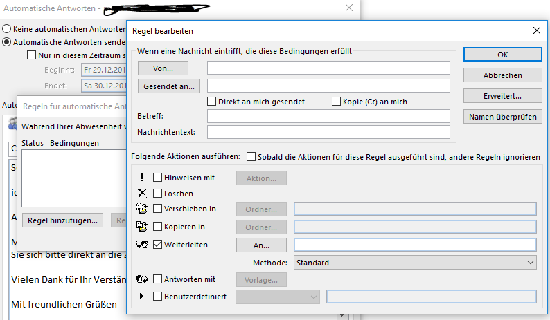

Der ehmalige Mitarbeiter hat tatsächlich in der Abwesenheitsnotiz eine Regel eingebaut, welche die Mails an mich weiterleitet.
Über OWA und Powershell sieht man nur die normalen Outlook Regeln, somit habe ich die Regel in der Abwesenheitsnotiz nicht gesehen.:freak:

Rein aus Interesse, an welcher Stelle hast du die Regel gefunden?
Mit Sicherheit unter Regeln oder?
Die Abwesenheitsregel zu setzen ist klar, nur automatisch die Mail weiterleiten eben nicht.
@Mac_Leod:
"Ledeker" meinte die Regeln unter dem Punkt Automatisch Antworten...

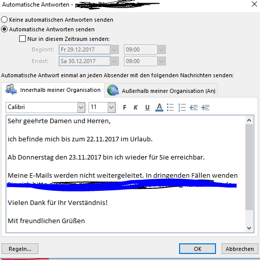

Unter dem Punkt Automatisch antworten gibt es unten links (rot) den Button Regel. Dort kann für die Abwesenheitsnotiz eine Regel erstellt werden.
Gruß Philipp
Wie Gerber_ schrieb meinte ich es auch @ Mac_Leod. ;)
Dort kannst du passen zur Abwesenheitsnachricht gleich eine Regel zur Weiterleitung der E-Mails bauen.
Der Vorteil ist, es passt sich direkt dem Datum der Abwesenheitsnachricht an.
wieder was dazu gelernt :)
