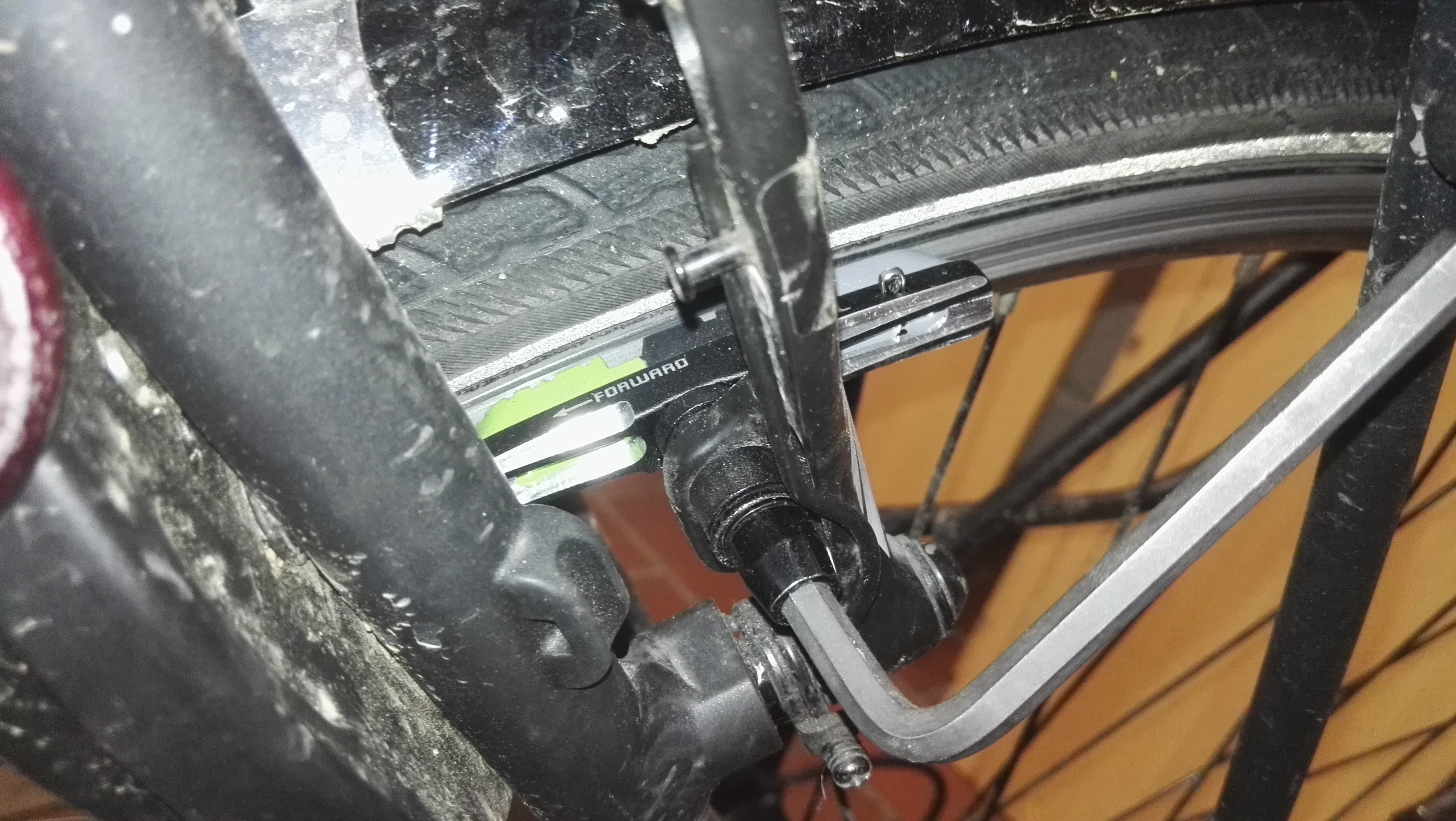

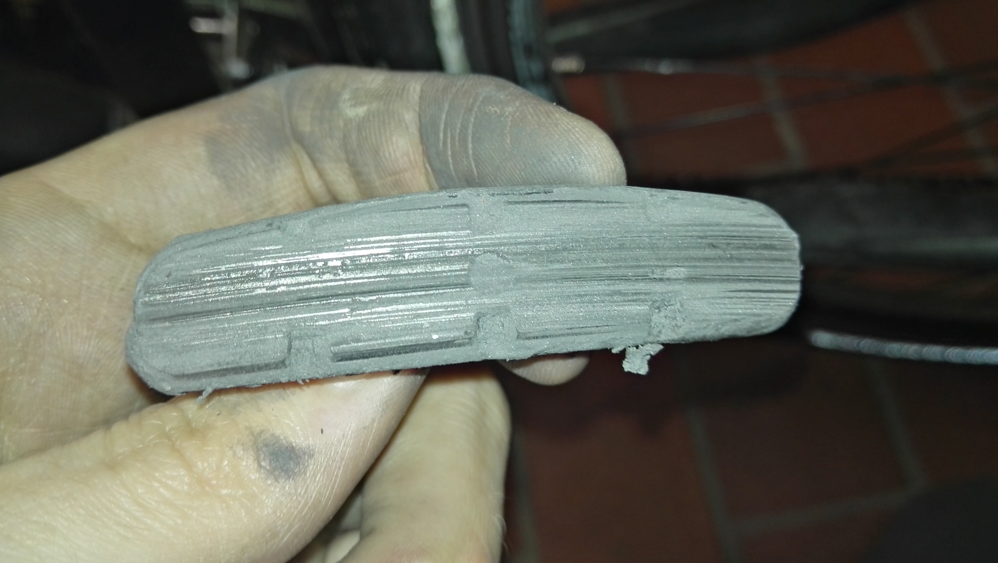

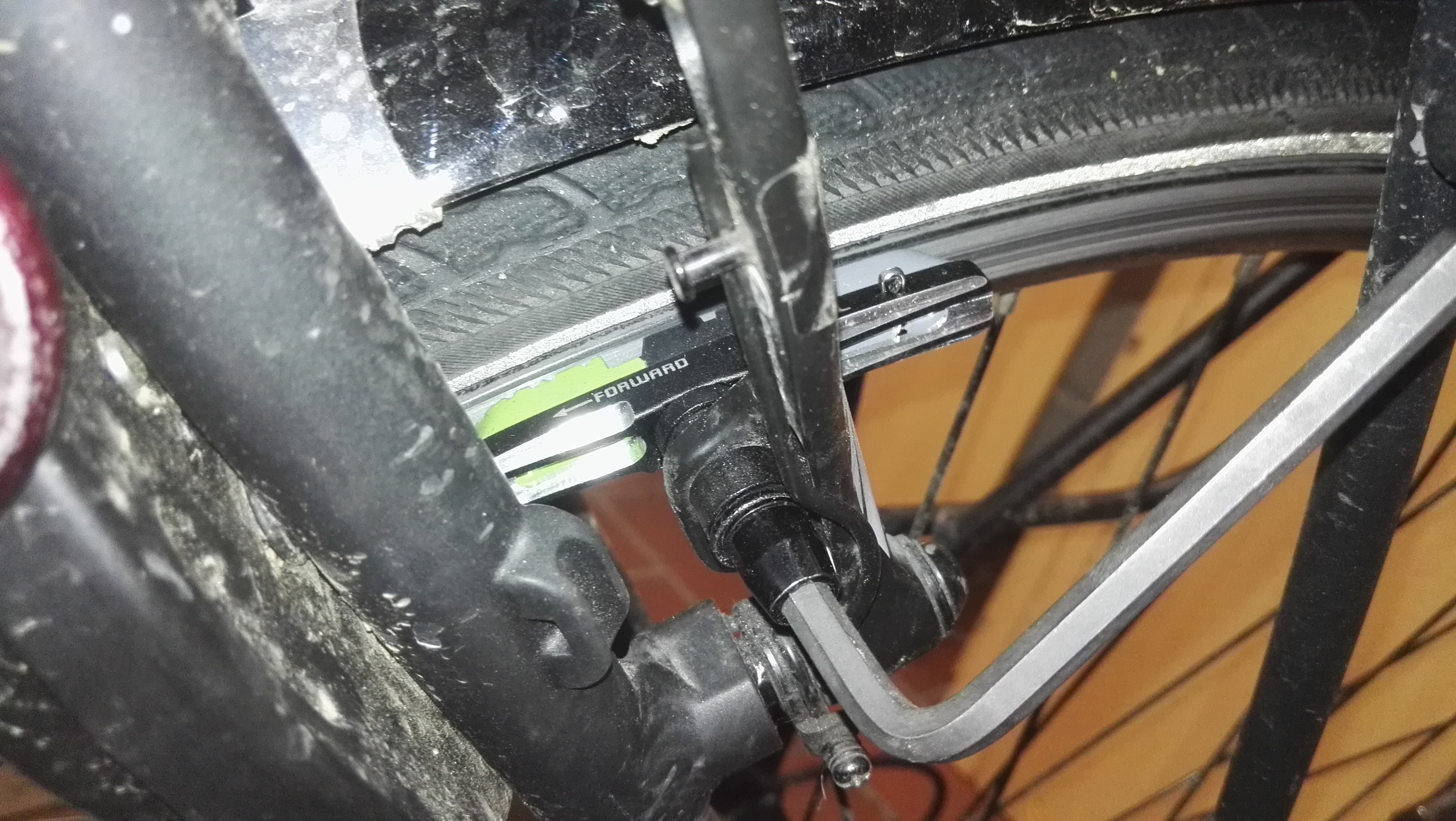

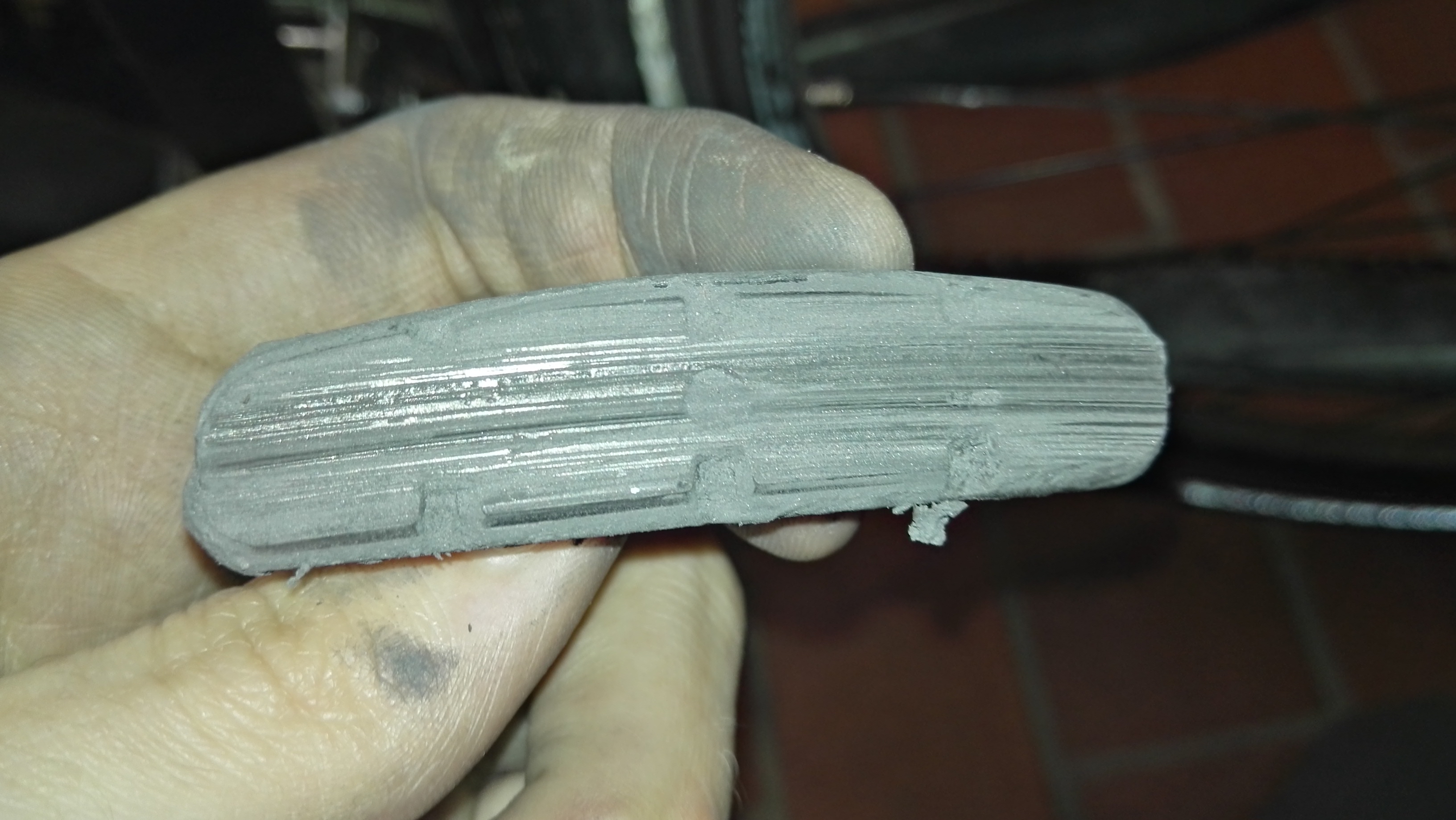

Er hat mir dann Con-Tec CBS-575 für knapp 15€ gegeben.
Jo, einfach ausprobieren. Muss man eh. So selten wie man die Dinger kauft weiß man eh nie ob der Hersteller der vor zwei Jahren gut war heute noch die gleich Quali bietet oder ob mittlerweile ein anderer Überholt hat.
Kleiner Tipp zum Einbau: Alles grob vorjustieren und die Klötze so rein schrauben, dass du sie noch ein verschieben kannst. Den Zug so einspannen, dass nach 10-20% Hebelweg die Backen greifen. Und dann einfach mit der Schraube am Hebel, ner Klemme, nem Gummi... den Hebel so fixieren dass er permanent etwas Druck ausübt und die Backen richtig von der Felge in die Aufnahme gedrückt werden. Dann positionierst du deine Backen genau und durch den permanenten Druck legen sie sich auch gleich Plan auf wenn du en bissel wackelst. Jetzt die Backen Handfest drehen (aufpassen das sie sich jetzt nicht rutschen) und die Bremse richtig ziehen. Und dann kannst du die Schrauben auch richtig fest ziehen, ohne das sich die Klötze weg drehen oder verrutschen (Genau das Festziehen verursacht den meisten Graue Haare, weil dauernd die Backen abhauen). Die Kraft der Bremse sorgt dann einfach dafür das die Backen perfekt sitzen.

Werde gleich mal die Bremsen einbauen gehen. :)
Edit: So die untere Schaltung bei großen Gängen: http://www.ritzelrechner.de/?GR=DER...38,48&RZ2=11,13,15,17,19,22,25,28,32&UF2=2125
Bei kleinen Gängen eher so: http://www.ritzelrechner.de/?GR=DER...38,48&RZ2=11,13,15,17,19,22,25,28,32&UF2=2125
Edit: Bremsen sind eingebaut. Werkstattfahrt ist noch nicht erfolgt. Den Seilzug musste ich sogar verlängern, da sonst die Bremsen blockiert hätten, ohne den Hebel zu drücken. Das ist dann jetzt so, dass man maximal 1/3 drücken muss.

War die Tage im KL und hab mir mal die "Bunten" von Prophet angesehen. Wirken recht hart, aber das kann leicht täuschen. Wenn ich nicht noch nen 6er Pack Pads daheim hätte, dann hätte mich die Neugier wohl gepackt.
Aber schreib doch mal was zu den ConTecs wenn du mal ein paar KM runter hast und die Dinger eingelaufen sind.
Den RR hatte ich nur gepostet um die Spreizung einer Kette, einer Rohloff und den Alfines zu vergleichen. Ging mir garnicht um absolute Zahlen.
Ich habe eine ca. 4km lange Werkstattfahrt gemacht. Die bremsten etwa gleichgut wie die Stock-Bremsen, würde ich jetzt sagen. Aber die müssen sich ja noch der Felge anpassen, also sollte das besser werden. War jetzt nicht so, dass ich das Hinterrad blockiert habe oder so. Wetter war 2°C und hohe Luftfeuchtigkeit, meine ich. Aber es hat nicht geregnet. Nach der Fahrt habe ich noch ewig rumgefrickelt, weil die Bremse zu dicht am Reifen war und dann bei der Neubefestigung zu weit weg vom Reifen war oder schief. Aber ich habe dann festgestellt, dass das Hinterrad eine ganz leichte Acht hat. :mad: :kotz: Beim Fahren merkt man das aber nicht. Kann ich dann ausbauen und für einen Zehner dann auch zentrieren lassen. Und dann ist auch danach die hintere Schaltung verstellt?

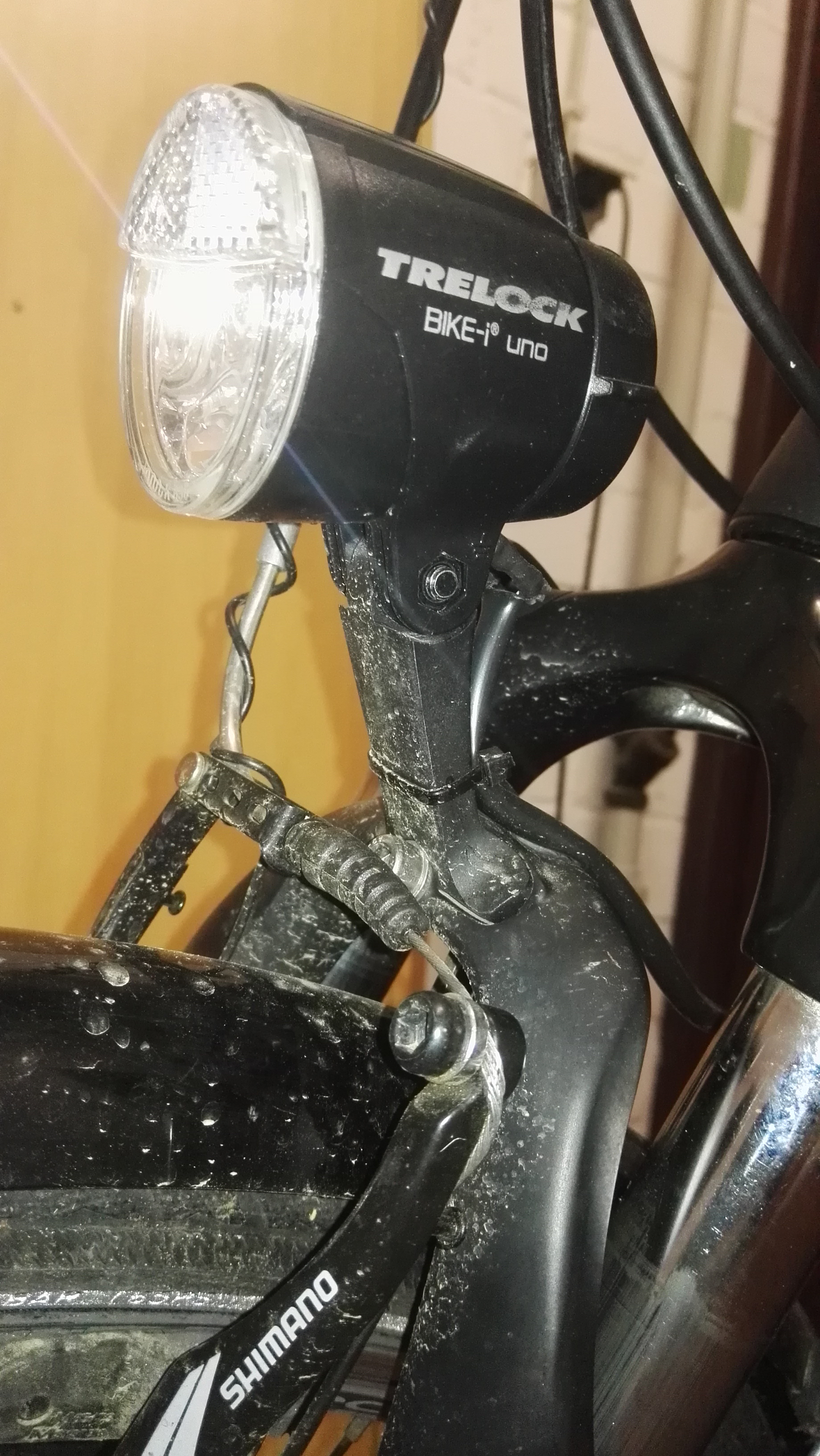

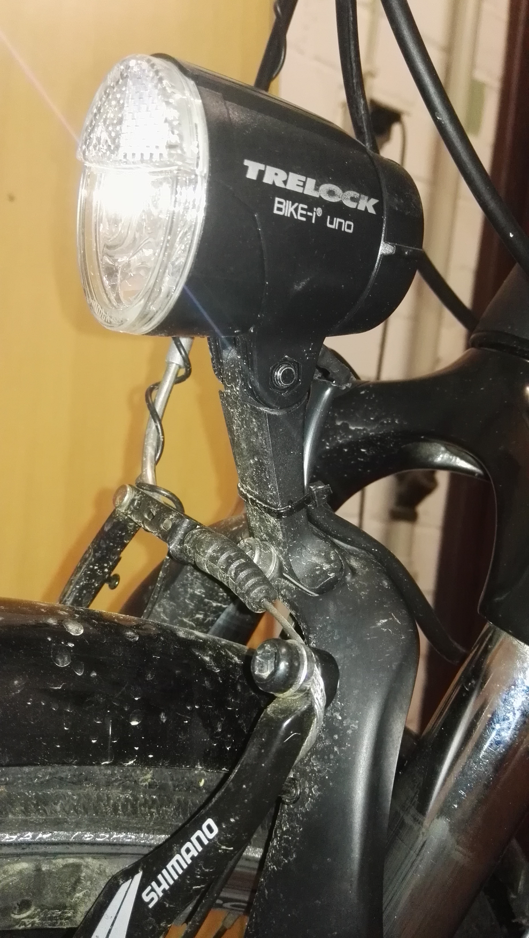

Aber wenn man beispielsweise diese Lampe einbaut, dann reicht der Saft aber nicht mehr für das Rücklicht?
Das steht 3 Watt. Sollte gehen. Ich hab mir damals die hier gegönnt:
http://www.bike-discount.de/de/kauf...-iq-cyo-premium-t-senso-plus-140907/wg_id-808
Wie beim Auto. Einmal die Lichtautomatik einschalten und nie mehr drumm kümmern. Das Licht geht von alleine an und aus und auch an der Ampel bleibts einige Minuten an. Hinten hab ich sowas:
http://www.bike-discount.de/de/kauf...t-senso-multi-led-ruecklicht-137593/wg_id-809
Allerdings noch mit ner Zusatz Bat. Im aktuellen Modell scheint wie vorne ein Kondensator verbaut zu sein. Zusätzlich hab ich noch dashier drann:
http://www.bumm.de/produkte/e-werk/e-werk.html
Tolle Sache. Frisst alles zwischen 5 und 50V, also auch den Nabendynamo, und dann kann man unterwegs das Handy laden. Und im Zelt hängt man einfach irgendeinen x beliebigen Lipo drann und hat ne gigantische Power Bank womit man weiter laden kann oder einfach Licht im Zelt hat.

Edit: Eine neue Lampe sollte dann an diese "Stange" passen. Die ist genau passend für die Gabel, so wie es man sieht. Diese Drahtbügel düften an der Gabel nicht vernünftig halten?
Edit: Kaufland hat Lampen von Prophete für ca. 35€, die 30-40 Lux haben, aber ob die was taugen? Da kriege ich auch Busch und Müller für. Und die Sensoren für Tag und Nacht brauchen gar nicht vorhanden sein, wenn sich dadurch Geld sparen lässt. Licht ist immer an und fertig!
Sind wirklich Mist! Aber dank ausreichend fetten Schrauben und exzessivem Einsatz von Unterlegscheiben gehts. Aber ja, etwas abgeflacht und strukturiert wäre deutlich besser also so ein blanker, runder Bügel. Wenigstens isses stabil...
