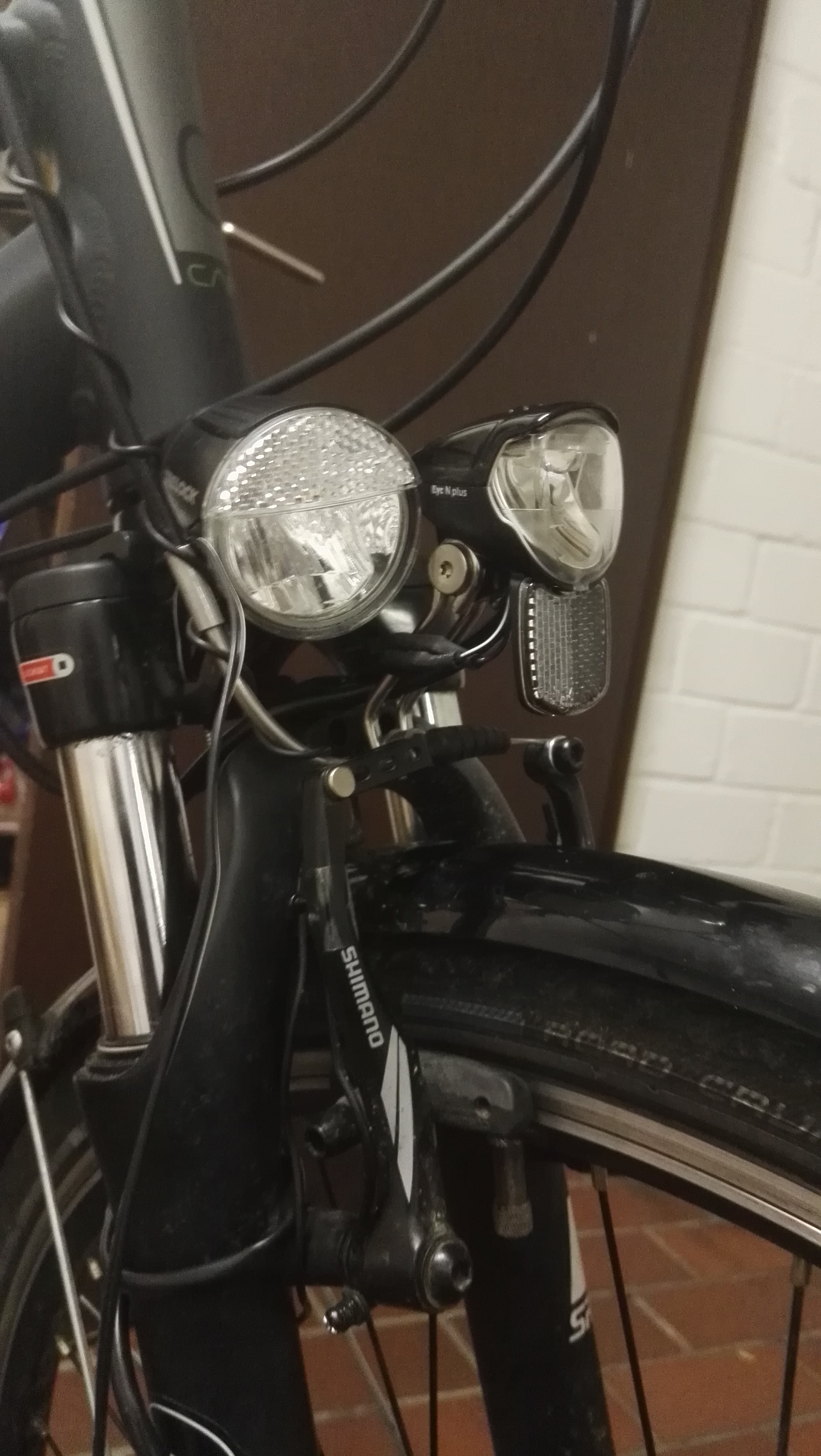

Habe mal den Stecker am Dynamo angesehen. Sieht so aus, dass man den neuen gar nicht falsch stecken kann. Wenn es das Kabelzeugs von Rücklicht befestigen will, wie erkenne ich, was Plus (Stom?) und Minus (Masse?) ist? Die Kabel an der Lampe sind entsprechend gefärbt, aber am vorhandenen Kabel von Rücklicht?
Edit: Na geil. Das sind einfach nur Kabel ohne Stecker an der neuen Lampe. Wie bekomme ich die da am Dynamo ran?

Habe gesehen, man kann den Stecker auch noch öffnen und da die Kabel rein legen kann. Megageile Konstruktion. Aber Hermes ist wieder mal langsam. Da habe ich mir erstmal vorhin bisschen Schrumpfschlauch im Baumarkt besorgt.

So, die Busch und Müller ist endlich gekommen. Wollen wir sie mal einbauen.
Edit: So, die funktioniert, also habe ich sie richtig verbaut. Die vernichtet die Trelock schon mal.
So ab ca. 3-5km/h fängt die an flackernd zu leuchten und bei ca. 10km/h hat sie die volle Helligkeit. Kann mir das aber auch einbilden, dass sich die Helligkeit steigert. Links und rechts nebem dem Rad sind die Lichtwürfe und nach vorne ist auf ca. 7-8m Entfernung ein heller Bereich mit Rand. Dahinter wird es schwächer und reicht geschätzt 30-50m weit. Der Eindruck ist gut, wobei das Licht bei Stellen ohne Straßenbeleuchtung besser zu Geltung kommt. Das Standlicht von dem Ding ist allerdings lächerliche Scheiße. Man sieht dann nur noch Licht, wenn man von vorne auf die Lampe schaut. Das Standlicht kann man dann noch ausschalten und wenn man es wieder anschaltet, muss man das Rad kurz drehen, damit es an bleibt.
Was zuvor geschah: Ich habe diese Trelock abgeschraubt und die Verkabelung entfernt. Was für ein Gefrickel mit den alten Schrumpfschläuchen. Da kamen dann Kupferkabel mit goldenen Laschen zum Vorschein, die auf diesen gelochten Laschen steckten. Die neue Lampe habe ich dann an die Befestigung für das Schutzblech gemacht und brauchte die Trelock-Halterung nicht mehr. Praktischerweise waren die Kabel vom Rücklicht gefärbt, sodass das schwarze Kabel Strom war und das schwarz-weiße Masse, sodass ich sie passend zusammenstecken konnte und großzügig Schrumpfschlauch drauf machen konnte. Bei den anderen Kabel für den Dynamo habe ich den alten Plastikschlauch drüber gemacht und ein Stück Schrumpfschlauch, weil bisschen länger. Die Kabelenden in den Stecker gelegt. Kabel um die Gabel gewickelt und mit den Halterungen und Kabelbinder nachgeholfen.

Du hast am Scheinwerfer 2 Kabel oder Kontakte für Plus (Strom) und Minus (Masse), die extra für das Rücklicht sind. Das schwarze Kabel an Plus und das schwarz-weiße an Minus. Diese Laschen von den Kabeln auf die Kontakte stecken und Schrumpfschlauch drüber machen. Ich habe bei mir welche für 2€ drauf gemacht, der sich auf 2,5mm Durchmesser schrumpfen ließen.
