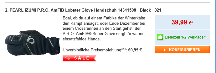

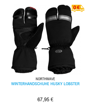

Habt ihr da einen Tipp, für Handschuhe die mit +10 bis -10 Grad Celsius, zum Preis für um die etwa 30 €, fertig werden?
Handschuhe bis -10 Grad? Verstehe mich nicht falsch, aber bis 0 Grad, kommst du mit guten Winterhandschuhen noch hin, bei -5 Grad würde ich schon zu Dreifingerhandschuhen greifen und darunter auf jeden Fall dünne Unterziehhandschuhe benutzen. Ich fahre selber das ganze Jahr über Fahrrad und habe schon einiges ausprobiert.
Was du brauchst ist sowas:
"Normale" Handschuhe sind unter null immer unzureichend.
https://www.bobshop.com/de/fahrradbekleidung/fahrradhandschuhe/winter/herren/?p=1&o=100&n=60&f=439
Wenn dir "S" passen sollte, kannst du die hier noch im Sale abstauben.
Ansonsten schaue dich mal selbst um
https://www.bike24.de/1.php?content...2319][10084]=1&pgc[11440]=11443&scale_type=27
Reaktionen: XShocker22
@xexex
Vielleicht war meine Aussage etwas übertrieben. 😅
Ich habe noch nie richtig gute Hanschuhe besessen, die sich durch die Zugluft, weil sie nicht winddicht genug waren, zu sehr abgekühlt haben.
Ich schaue mir die Handschuhe mal an. :)
