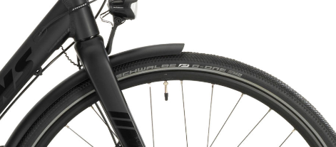

Dazu evtl. in den nächsten Monaten noch mal in eine breitere Bereifung (wahrscheinlich 47er) investieren.
Dazu noch eine Anmerkung meinerseits. Stevens hat auf diesem Rad durchaus gute und teure Reifen verbaut, ich würde mir einen Umbau überlegen. Zudem sehe ich nicht, wie du ohne größere Änderungen an dem Rad 47er Reifen drauf machen willst.
Von 35 auf 47 wird da nicht gehen und selbst wenn es passen sollte, dann so knapp dass du jeden Dreck und Schnee durch die Schutzbleche durchziehen wirst, weil da nicht genug Platz zwischen dem Reifen und dem Blech mehr ist.

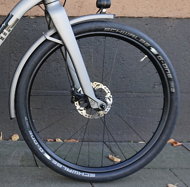

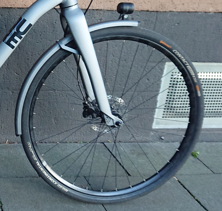

Technisch gesehen wäre ein Umbau wie bei mir, mit einem Austausch der Felgen von 28 auf 27,5 Zoll realisierbar und das ist nicht billig. Zudem wird die Breite bei dir auch etwas durch die recht schmale Gabel begrenzt.
Das Rad gefällt mir als Straßentourer mit einer enormen Entfaltung (3x10) aber die Möglichkeit dort "bequeme" Reifen montieren zu können sehe ich nicht.
EDIT: Mal die Bilder von meinem, vor und nach dem Umbau.
37 auf 28er
50 auf 27,5
Was du auch nicht vergessen darfst, baust du die Reifen von 35 auf 47 um und lässt die Felgen gleich groß, wächst das Rad um 22mm. Das hört sich zwar nach wenig an, kann aber schon mal bei einem Herrenrad zu schmerzhaften Begegnungen mit der Querstange führen. :heul:

Die Reifen auf dem Stevens sind super! Ein Umbau auf breitere würde nur das Fahrverhalten und die Fahrdynamik negativ beeinflussen.

Beim Fahrradladen hatte man mir auf Nachfrage (ob 42er oder 47er raufpassen) gesagt, dass es möglich sein sollte.. Finde die 35er von Schwalbe schon etwas zu schmal und habe mir eigentlich erhofft mit etwas breiteren Reifen und etwas weniger Druck mehr Komfort zu bekommen, um nicht jede Unebenheit auf der Straße zu spüren.
Sollte das nicht klappen, dann wäre jetzt auch kein Weltuntergang. Ist halt nur etwas ärgerlich, aber vielleicht legt sich das alles ja auch mit der Zeit, nachdem man sich an das Rad gewöhnt hat.
Bei deinen Fotos sieht man den Unterschied ja schon recht deutlich. Von 50 auf 27 ist aber auch schon ordentlich.
Kann mir schlecht vorstellen, dass beim Stevens keine 42er draufpassen. Es sieht auf dem Foto auch enger aus als es ist, zumindest sieht das m.M.n so aus.
Es ist von 37 auf 50 also nur ein Millimeter mehr als das was du überlegst und ich habe dafür kleinere Felgen genommen/nehmen müssen. (28 auf 27,5)
