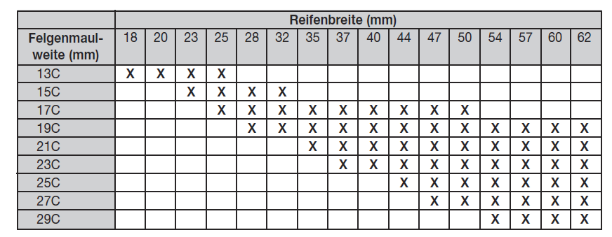

Es gibt im Internet so schöne Tabellen
Allerdings wird man gerade bei Fertigrädern oft selbst relativ breite Reifen auf 19mm Felgen vorfinden.
Das geht zwar, ist aber bei Reifen die mit wenig Druck gefahren werden sollen suboptimal. Der Reifen hat dann nicht genug Seitenstabilität und das Rad fährt sich schwammig.

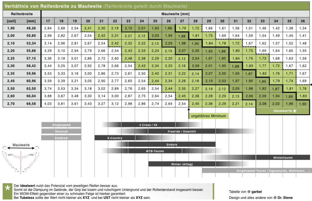

Die Faustregel: Maulweite = max. doppelte Reifenbreite reicht im Grunde, der Rest ist, entschuldigt, eher nerdiger Austausch im Elfenbeinturm. Solche Diskussionen sind interessant aber praxisfern.
Schon Qualitäts-Schwankungen in der Reifenproduktion einer Produktlinie (looking at you Schwalbe) macht die Tabelle obsolet. Noch dazu kommt die „Auswahl“ beim lokalen (Fahrrad-)Händler, zumindest hier haben die fussläufig erreichbaren Boutiquen nur wenige Modelle im Lager. Des weiteren kenne ich gefühlt niemanden der die Felge tauscht, weil breitere Reifen genutzt werden sollen.
Damit würdest du vermutlich 60-70% aller MTBs die im Handel angeboten werden als falsch konfiguriert deklarieren. Gerade 19c Felgen wirst du überall noch locker mit 50-65mm Reifen finden und so sind sie von den Herstellern auch kompatibel deklariert.
Funktionieren tut es ja auch, nur braucht es einen entsprechenden Luftdruck.
Natürlich. Außer Hersteller die praxisnahe Produkte anbieten.
edit: Das die Auswahl an breiten Felgen nicht groß ist weiß ich. Das Radreise-Wiki hat eine schöne herstellerübergreifende Tabelle (ha!).

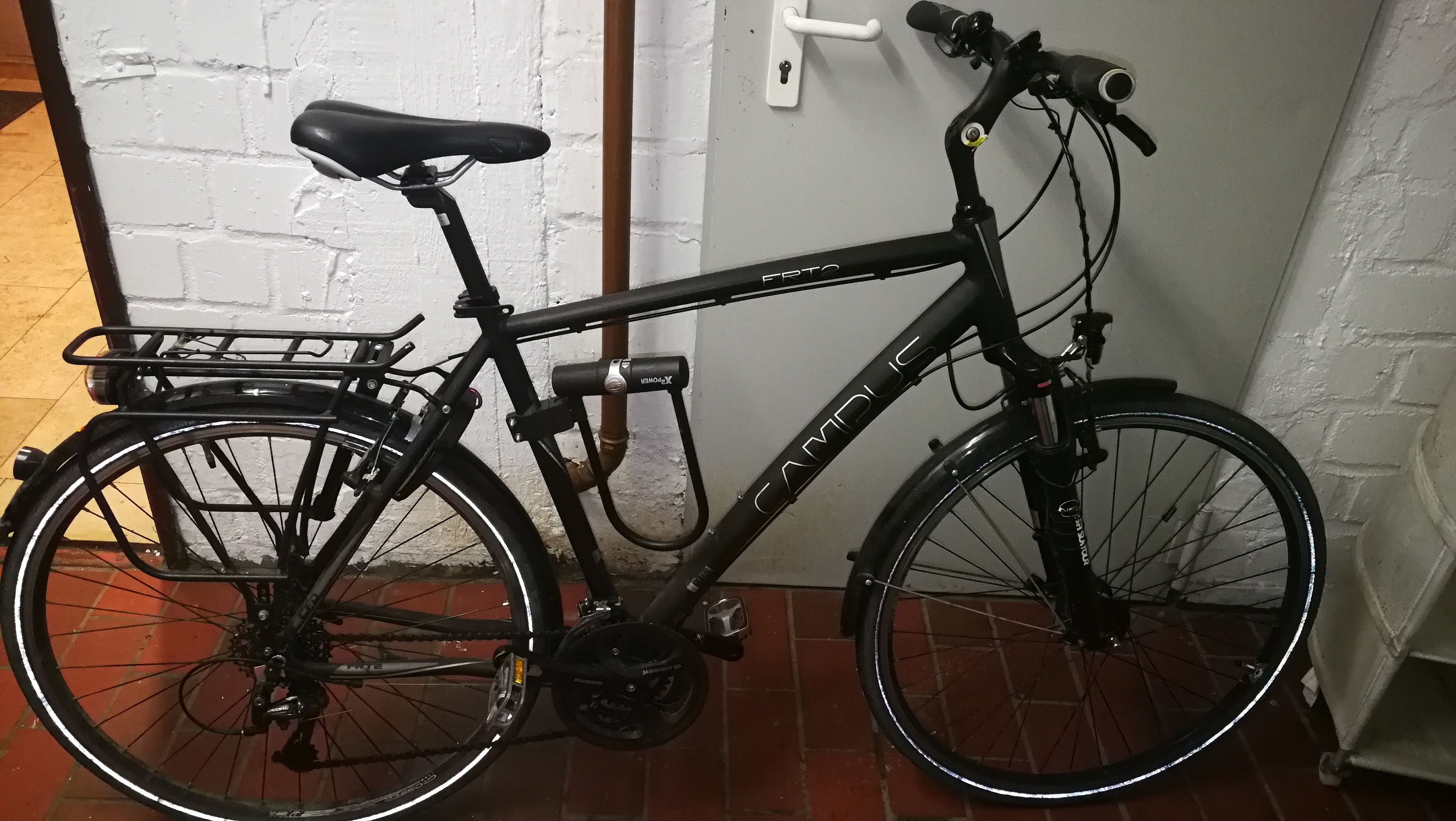

@Banger
Hi ich weiß es nicht mehr genau, aber bei Deinem Campus geht es um die Problematik, dass die Kette auf dem mittleren Kettenblatt vorne dieses "durchrutschen" aufweist und es an dem Bike nur teilweise Antriebskomponenten gewechselt wurden?
Stimmt es das:
  • Kurbelgarnitur nach X km getauscht worden ist?
  • dieselbe Kette und Ritzelpaket verwendet wurden?
  • es sich um eine KMC Kette handelt?
  • und es vornehmlich nur auf dem mittleren Kettenblatt passiert wenn man etwas fester in die Pedale reintritt?
  • im kleinen und großen Kettenblatt vorne tritt es nicht auf?
  • Schaltung ist korrekt eingestellt?
Zu meinen Fragen:
  • Wieviel km hat das Bike den vor dem Erneuern der Kurbelgarnitur den über die Jahre an Kilometern runter?
  • stimmt die Kettenlinie?
  • Welche Rahmengröße genau?
  • Umschlingung der Kette in Ordnung hinten am Ritzelpaket?
  • Kettenlänge richtig?
Kurze Erklärung:
Die größten Kräfte auf den Antrieb wirken in der Regel auf dem mittleren Kettenblatt, folglich aus Kombination von Rahmengröße und Verwindung des Rahmens beim treten und evtl. einer etwas suboptimalen Kettenlinie, wird beim treten auf dem mittleren Blatt soviel "Verwindung" stattfinden, dass die Kette unter Zug auf das nächste Ritzel springen will, weil in Summe soviel nachgegeben wird, dass die Kette schon am Nachbarritzel greift, hochklettern möchte in den nächsten leichteren Gang, dann aber nicht genug "Gripp" hat und wieder in das kleinere Ritzel springt und das durchrutschen passiert.
Das alles wäre eine mögliche Erklärung, für ein Zusammenspiel vieler einzelner Faktoren ohne es mal an die Verschleißgrenze zu schieben.
Vorteil des Hollowtech umbaus für ~200€ ist, es kommt deutlich mehr Steifigkeit ins System und die Teile sind Resetet -> also wieder alle beteiligten Komponenten erneuert und sollte wieder einige Tausend KM halten.
Aber das bei Dir ist echt schwer von der Ferne genau zu diagnostizieren, ohne das Bike vor sich zu haben um es zu begutachten.
Wenn Du einen Test machen möchtest, beobachte doch mal im Stand wenn Du die (Vorderrad)bremse/n anziehst und im mittleren Kettenblatt auf Waagerechter Position, gefühlvoll druck aufbaust auf dem Pedal ohne zu rollen...
Dann sieht man wie sehr das ganze mit "flext", wie sehr der Rahmen nachgibt usw. Dabei solltet die Kette nicht durchrutschen, bei gefühlvoll steigendem Druck. Am besten an eine Hauswand (oder ähnliches lehnen), Waagerechte Position der Pedale im mittleren Kettenblatt auf allen Gängen hinten (fängst beim größten Ritzel), abwechselnd linker und rechter Fuß vorn und ziehst die Bremsen (vorne oder beide) and er wand etc. abgestützt. Du wirst merken wieviel es in sich nachgibt usw.
Ergebnise dieses Tests:
  • sollte es auf allen Ritzen hinten zum durchrutschen kommen -> durch verschlissen
  • auf einzelnen Ritzeln -> diese eben durch verschlissen
  • sollte es nichts durchrutschen -> nicht verschlissen dann aber wie am Anfang schon erwähnt ein Zusammenspiel vieler kleiner Elemente, die dazu führen, dass beim Fahren es zu diesem "durch rutsch Verhalten" kommt
Wenn Du testest, bitte vorsichtig den Druck steigern, erst im sitzen, danach auch mal im stehen, damit Dich nicht verletzt, wenn es plötzlich durch rutscht.
Berichte wie es war LG Ride On
Reaktionen: Banger
Ich schreibe mal direkt in deinen Beitrag.
Big Ed schrieb:
@Banger
Stimmt es das:
  • Die Kurbel letztes Jahr ca. im Sommer getauscht, Vorher irgendeine Tourney, jetzt diese Acera.
  • Kurz nach der Acera-Kurbel kam die die dritte Kassette und die dritte Kette, beide SRAM. "Kurz nach" heißt hier geschätzt 2 Monate und 200km. Die erste Tourney-Kurbel hatte jeweils 2 Ketten (KMC vom Werk und Shimano) und Kassetten (Shimano-Kassette vom Werk und nochmal Shimano) gesehen
  • Die allererste Kette war eine KMC, die zweite eine Shimano, die dritte ist die SRAM, Modelbezeichnungen weiß ich nicht mehr.
  • Das ist oft passiert, wenn man nach dem Rollen lassen wieder reingetreten hat, egal ob 15 oder 25km/h. Ich bezeichne das Reproduktionsmuster als zufallsbasiert.
  • Richtig. Ganz früher mit der ersten Kurbel passierte das, da half Kette von 116 auf 114 zu kürzen.
  • Ja, ist richtig eingestellt.
Zu meinen Fragen:
  • Insgesamt um die 3800km mit allen Teilen. Und scher zu schätzen. So 600-800 vielleicht mit der momentanen SRAM-Kette und SRAM-Kasette und die Acera-Kurbel ca. 200km zusätzlich.
  • Stark schräge Gänge vermeide ich.
  • Vorne 1, hinten 1, 2, 3, 4.
    Vorne 2, hinten 3, 4, 5, 6.
  • Vorne 3, hinten 5, 6, 7, 8.
  • Rahmenhöhe 56cm, Sattel über dem Boden 104cm, Lenker über dem Boden 114cm, Abstand zwischen Sattelmitte und Lenkerklemmung 70cm, Körpergröße 176cm, Gewicht um die 95kg, manchmal um die 5-8kg Gepäck und das Eigengewicht vom Fahrrad und Schloss.
  • Die Schraube habe ich soweit wie möglich raus, das hat die Situation verbessert. Dadurch schaltet sich die Schaltung auch besser.
  • Kette ist 114 Glieder und passt auch etwa laut diesen Kettenlängeberechnungsseiten. Kettenstrebe ist 46cm lang.
Kurze Erklärung:
Glaube ich nicht, dass der Rahmen sich so stark verwindet, sodass die Kette auf den nächste Ritzel dadurch wabbeln will. Aber ich kann beim Fahren auch nicht gucken, was der Antrieb so veranstaltet. Aber der Rahmen an sich sieht eher robust aus, also sind nicht so dünne Stängchen wie bei manch anderen Rädern.
Ich weiß ja nicht, wie weit du es bis Kreis Aachen hast, damit du zum Vorraum unseres Kellers kommst, um zu gucken. Und Hollowtech-Umbau für 200€? Zu den von mir aufgelisteten Teilen dazu? Dann kostet der Scheiß dann auch wieder 300€ mit dem Antrieb an sich.
Kann ich mal ausprobieren.
Edit: Habe mich mal in den Keller geschlichen. Jaja, 3 Uhr. :freak: Habe das jetzt beim kritischen Gang getestet. Die Kette blieb dort. Hatte rechts die Wand zum Abstützen und vorne auch eine. Auf jeden Fall ist eine Biegung in der Federgabel vorhanden und der Reifen wird eingedrückt an der Wand. Ansonsten biegt sich der Rahmen möglicherweise Richtung Vorderrad, kann man schlecht einschätzen. Die Kurbel federt das auch ab, wenn man Gewicht draufgeben will.
Dieses Fliegengewicht-Bulls hatte nicht diese Probleme. Da war eine Acera-Kurbel mit 26-36-48 auf einem 4-Kant-Tretlager und hinten war eine relativ neue Alivio. Die hatte auf 60km an 2 Tagen nicht soche Probleme, aber auch die Feder im Schaltwerk war nicht so weich wie hier die.
