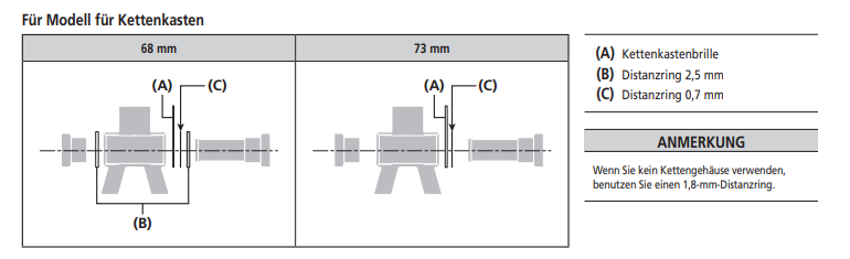

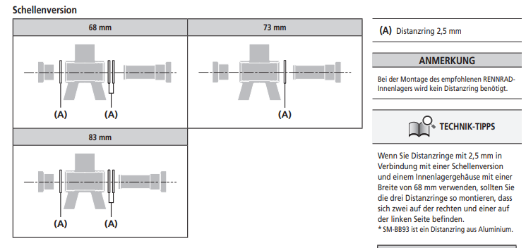

Du bist derjenige der seit über einem Jahr über Schaltungsprobleme klagt, also wieso nicht einfach die Kurbel abnehmen und prüfen oder schlichtweg nachmessen?
Es wird nun mal immer wieder gerne falsch gemacht, wenn man das Innenlager selbst wechselt, Bedienungsanleitungen sind für manche leider immer mal wieder überflüssig.
Vor allem müssen die Scheiben aber auch "passend" zur verbauten Kurbel und anderen Komponenten gesetzt werden.
Wenn dich das nicht weiter stört, kannst es natürlich auch so lassen, eine "perfekte" Kettenlinie ist bei einer normalen Schaltung vermutlich weniger wichtig, als bei Singlespeed/Nabenschaltung. Schleifende Geräusche würden mich aber wahnsinnig machen, im besten Fall hört man ein Rad gar nicht....

Und das ist der Punkt, falls es nicht so aus meinem Text rüberkam. Eine Kurbel hat logischerweise auch eine bestimmte Kettenline, je nachdem ob es eine single, zweiteilige oder dreiteilige ist, für MTB oder Rennrad gedacht ist, ein Bashguard verbaut ist oder ein Kettenkasten genutzt wird. Einfach so eingebaut, kann eben genau zum genannten "Problem" führen.
1. Damals habe ich noch nie was von Kettenlinie gehört, wo ich die Kurbel verbaut habe.
2. Die Kurbel stammte damals aus der Empfehlung.
Falls wem die Maße interessieren, 7,4cm vom Sitzrohr links außen bis rechts außen vom dritten Blatt 7,4cm, wenn man das Rohr abzieht, dann 4,1cm. Das Tretlager könnte eins mit 7,8cm sein, daher die Aufnahme vom Rahmen etwas schmaler. Ließ sich nicht genau messen, weil jemand den Messschieber vermöhlt hat und ich nur einen Messwinkel hatte.

BTW, ich muss @xexex zustimmen, die Kurbel sollte zur Achslänge des Tretlagers und das wiederum zum Rahmen passen. Allerdings, wenn du keine Schaltprobleme (vorn) hast musst du das nicht ändern. Tretlagerausbau und Tausch oder Kurbeltausch würde ich nicht machen wenns funktioniert. Das kannst du immer noch nachholen falls du mal Langeweile hast. Zur Notlösung könntest du auch den Umwerfer auf der Innenseite ein wenig dort wo es schleift abfeilen, eben gerade so das es nicht mehr schleift.

Eben. Eine FC-TY501 kann man immer noch einbauen, wenn die jetzige irgendwann Schrott ist, und dann sind die Blätter wieder 1mm weiter links. Ich nehme mal an, die ganz alte Kurbel war auch eine 501er, zumindest habe ich das Design gleich in Erinnerung. Wobei mir das vorhin, wo ich gemessen habe, so aussah, dass an der Innenseite von der FC-M361 so ein Ring drin ist. Vielleicht lässt der sich demontieren, vielleicht ist das so beabsichtigt, dass der immer drin ist, keine Ahnung. Kurbel habe ich damals verbaut, ohne zu versuchen, was zu entfernen.
SE. schrieb:
ch denke nicht das die Schaltprobleme (hinten) irgendwas mit der Kettenlinie zu tun haben können/hatten, die perfekte Kettenlinie gibt es meines Erachtens bei Kettenschaltungen nicht, weil fast immer, je nach Gang, Schräglauf normal ist.
Ich hatte ja schon die Idee geschrieben, dass bei 1x10/11/12 das Kurbelblatt nach links und rechts mitwandern müsste, damit die Kette immer gerade ist. Aber sowas zu konstruieren etc. ist wohl nicht so einfach? Dann vielleicht doch Rohloff ohne Rohloff-Preis?

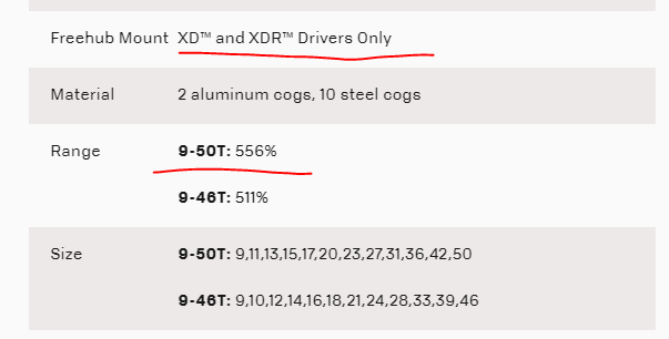

Necrol schrieb:
Die Kasette mit der 51-10 Übersetzung wirkt in Natura recht eindrucksvoll.
Und mit einem 44er-Blatt fehlen unten und oben auch keine Gänge. ❤️ Aber heftig, dass man sogar 10 hinbekommt. 11 sieht mir doch schon sehr knapp aus für diese Aufnahme an der Nabe. Aber vielleicht ist die bei solchen Rädern im Durchmesser kleiner?

Wenn du den Ring entfernst rutscht die Kurbel Richtung Rahmen und das Kettenblatt schleift noch mehr am Umwerfer, lass den also mal besser wo er ist.😎
