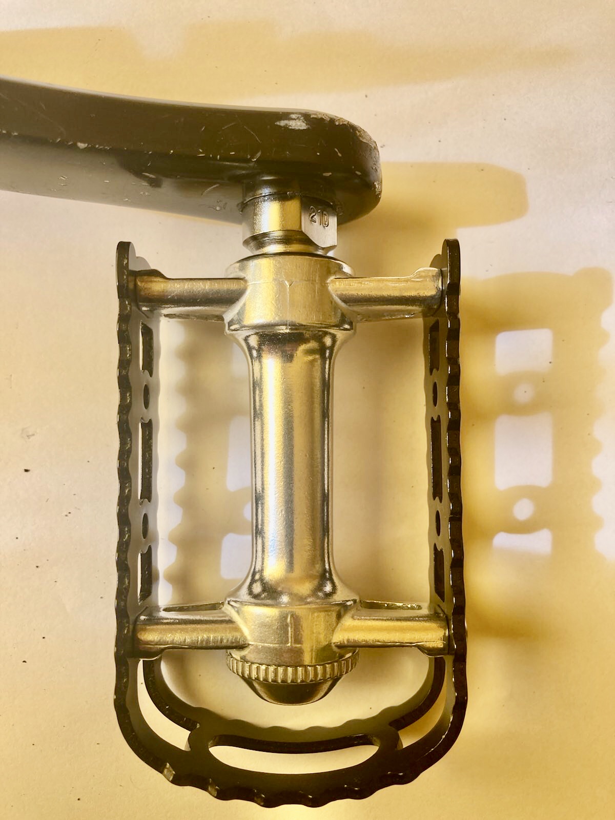

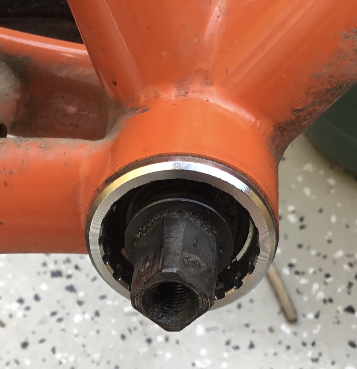

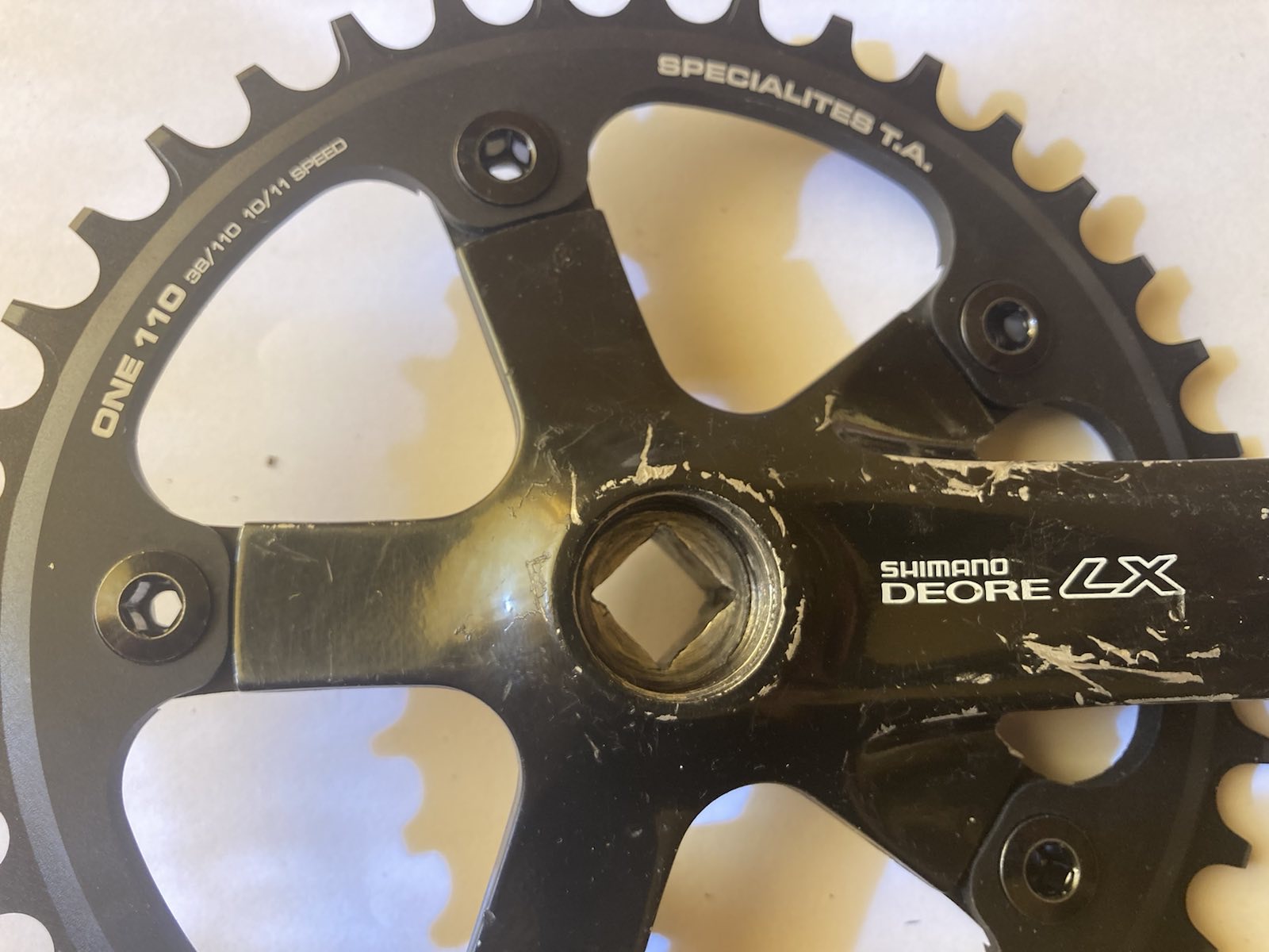

Neues 1x11 Kettenblatt und neues Pedal an alter Kurbel. So sauber wird die Kurbel wohl erst wieder beim nächsten Kettenblatt-Tausch sein.
Überraschenderweise für mich, alle Gewinde sind super, die Demontage der alten Teile hätte ich mir anstrengender vorgestellt. Fett hilft.
Die Vierkant-Aufnahme sieht auf dem Bild übler aus als es ist, Welle und Aufnahme passen perfekt.

Ja, wenn die Kurbel noch gut ist, warum denn nicht? Keine passende suchen, die auf ein 4-Kant-Tretlager passt, bzw. kein Tretlager mittauschen. Außerdem ist das dann SE-Style, wenn optisch mitgenommene Teile verbaut bleiben. :cool_alt:
Bei meiner Kurbel ist auch schon der Lack ab, da wo man beim kurbeln mit den Schuh gegen kommt. Theoretisch müsste sich doch auch ein 1er-Blatt verbauen lassen und für hinten 10er/11er geben, die auf eine Oldgen-Aufnahme passen, wo jetzt eine 0815-8er-Steckkassette drauf ist.

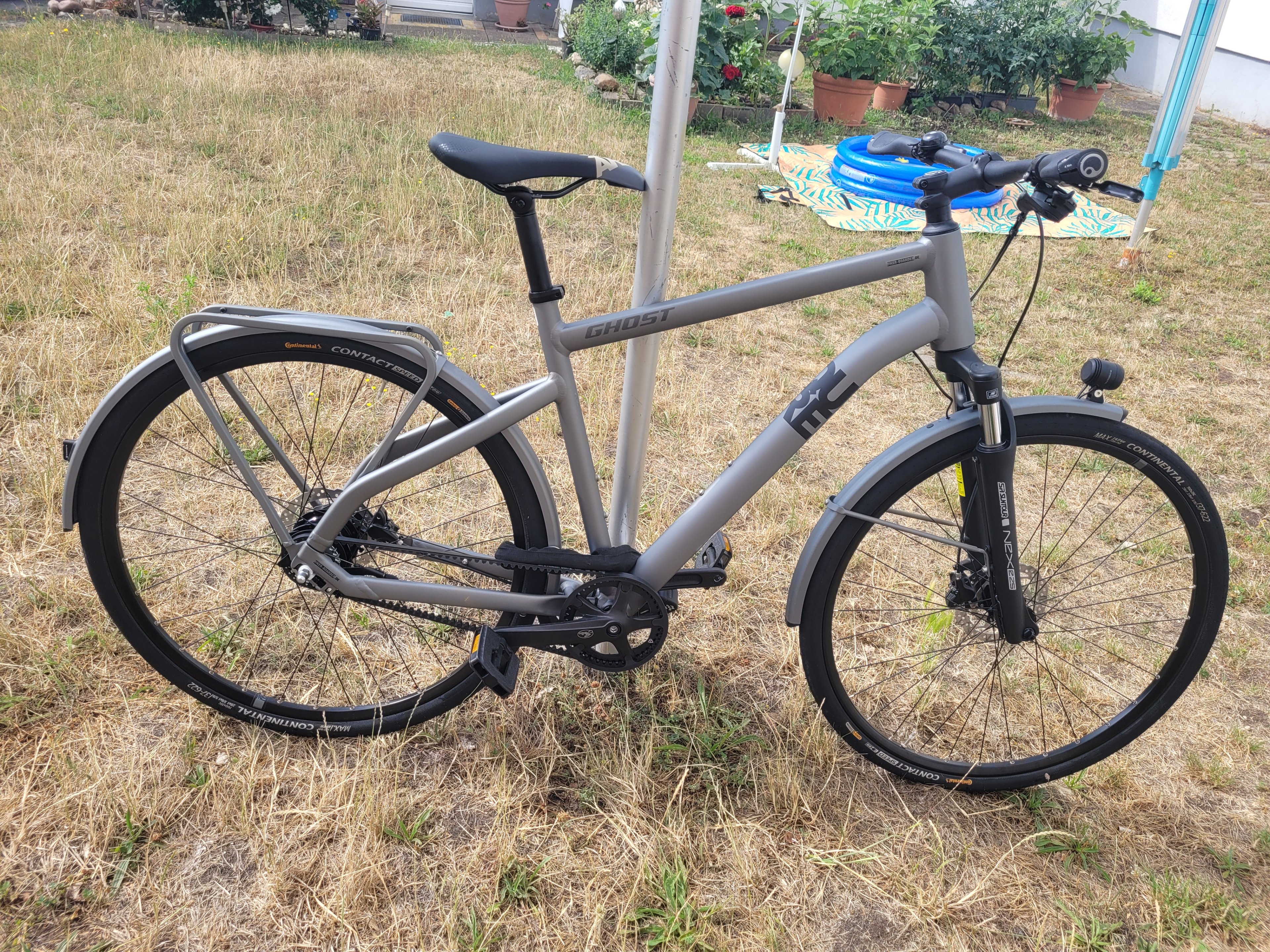

@xexex mein Ghost kam heute an und ich habe gerade die erste Runde gedreht.... Geil. Riemen sind ja der Burner, live sieht das Rad auch nochmal viel besser aus als auf den Fotos. Ich glaube aber, der Sattel muss getauscht werden. Bin sehr zufrieden.
Reaktionen: xexex
Mein Vorschlag dazu, fahr damit ein paar Tage, eine neuer Sattel ist immer gewöhnungsbedürftig. Danach kannst ja noch immer schauen ob Sattel, Vorbau und Lenker soweit stimmen und anpassen.

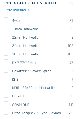

Alles gut, ich versuche immer noch zu verstehen wozu es soviele unterschiedliche Varianten braucht. Mir fallen tatsächlich überwiegend nur Partikularinteressen von Herstellern ein.
Ich hab mal bei bike components geschaut wegen der 110bcd Kurbeln für neuere Lagertypen, immerhin gibts da 26 sofort verfügbare unterschiedliche Modelle. Elf davon mit Fünf-Arm Aufnahme.
