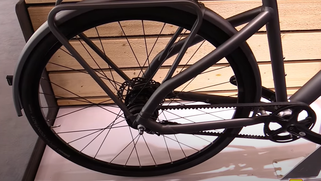

Karzen kommt von (Micro-)Bewegungen. Dazu muss die Last nicht (absolut) hoch sein, sondern nur unpassend/etwas größer als die Haftreibung an der Stelle. Dies kann aus verschiedenen Gründen vorkommen. Unpassende Materialpaarung, Verunreinigung, Montagefehler, unpassende Toleranzen/Konstruktion, Lage- und Formabweichungen. Je nachdem was es wirklich ist, sind die Lösungen teils komplett Andere.
Manchmal hilft es alles auseinander zu bauen, zu reinigen und wieder zusammenzusetzen. Manchmal ist es aber schlicht hoffnungslos, weil man so zwar Dreck aber nicht die 0,1mm Lageabweichung zweier Lagersitze wegbekommt[1]. Für die korrekte Montage ist der Hinweis auf Anzugsmomente richtig, aber alles mit Fett einzuschmieren ist wiederum daneben. Anzugmomente werden in der Regel für trockene Montage angegeben. Die Vorspannkraft von Schraubverbindungen weicht zwischen trockenem und geschmiertem Gewinde ganz fix um 30% ab. Das ist bei empfindlichen Leichtbauteilen dann auch der Unterschied zwischen korrekter Montage und kaputtem Teilen.
Naja die Reibflächen, die durch die Verschraubung verspannt werden sollen zu schmieren ist meist auch keine gute Idee. Die vorgesehene Reibung an der Stelle fällt da ganz fix nicht um 30% sondern auf 1/3 ab wenn es um Kunststoffteile (aka Carbon) geht. Das kann schlicht gefährlich werden.
Bitte nehmt (passende) Montagepasten[2] und für Schraubverbindungen gegebenenfalls Schraubensicherung.
[1] Es ist die Radbranche, selbst die sehr teuren Marken können da extrem schwanken. Mal passt alles, und manchmal ist das Zeug ab Werk einfach Müll.
[2] Crashkurs: Kunstsoffmontagepasten an Stellen mit Carbon, Schraubensicherungslack maximal "mittelfest" und überall wo Aluminium, Magnesium zu finden ist KEINE Kupferpaste.

Da ein Belt Drive grundsätzlich einen teilbaren Rahmen erfordert und auch eine gewisse Vorspannung braucht, entsteht hier scheinbar schnell ein knarzen wenn es nicht sauber aufgebaut wurde.
Knarzen kommt aber auch gerne von der Sattelstange oder dem Tretlager, auch hier sind einige Punkt zu beachten. Der springende Punkt dabei war, es ist nicht ein "Carbonproblem", es kann praktisch bei jedem Rahmenmaterial vorkommen, wobei es bei Stahl aufgrund der hohen Elastizität vermutlich eher seltener auftreten sollte.

Naja und bei den meisten Rahmen ist die Öffnung für den Riemen derart gelöst, dass parallel zur (Längsachse der einzelnen) Schraube Momente wirken. Was mit das Beschissenste ist, was einer Schraubverbindung passieren kann :/

Eigentlich ist mir das an dieser Stelle ziemlich egal, der Rahmen an sich sollte selbststabilisierend sein, aber der verbaute Gepäckträger, hat vermutlich die Geräusche verursacht, der Rahmen "arbeitet" nun mal unter Last. Wie auch immer, seit über einem Jahr ist das Teil nun absolut geräuschlos, aber darum ging es letztlich nicht.

Montierte Anbauteile können natürlich Geräusche aus unterschiedlichen Gründen verursachen die ein Rahmen (bzw dessen Hohlkörper) wiederum verstärkt, sodas irgendwas am Fahrrad unbestimmt knarzt, klickt, knackt, etc.
