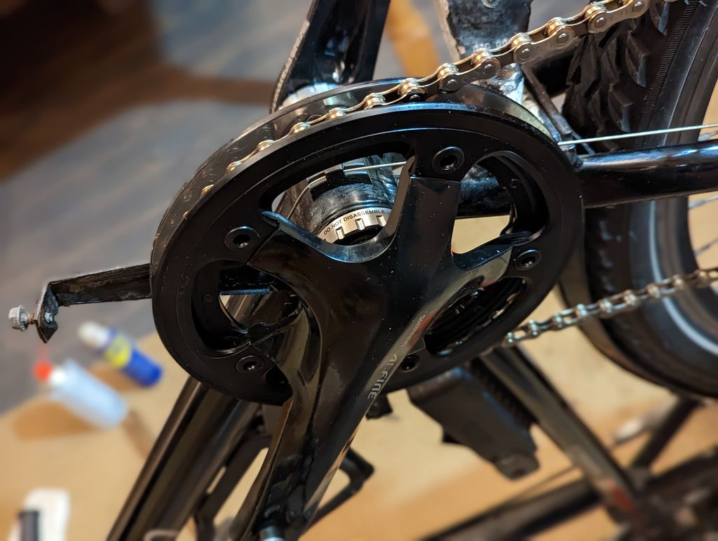

Kurbel: SHIMANO Alfine FC-S501 39Z
https://ritzelrechner.de/?GR=DERS&K...28,34,42&UF=2250&TF=90&SL=2.6&UN=KMH&DV=speed

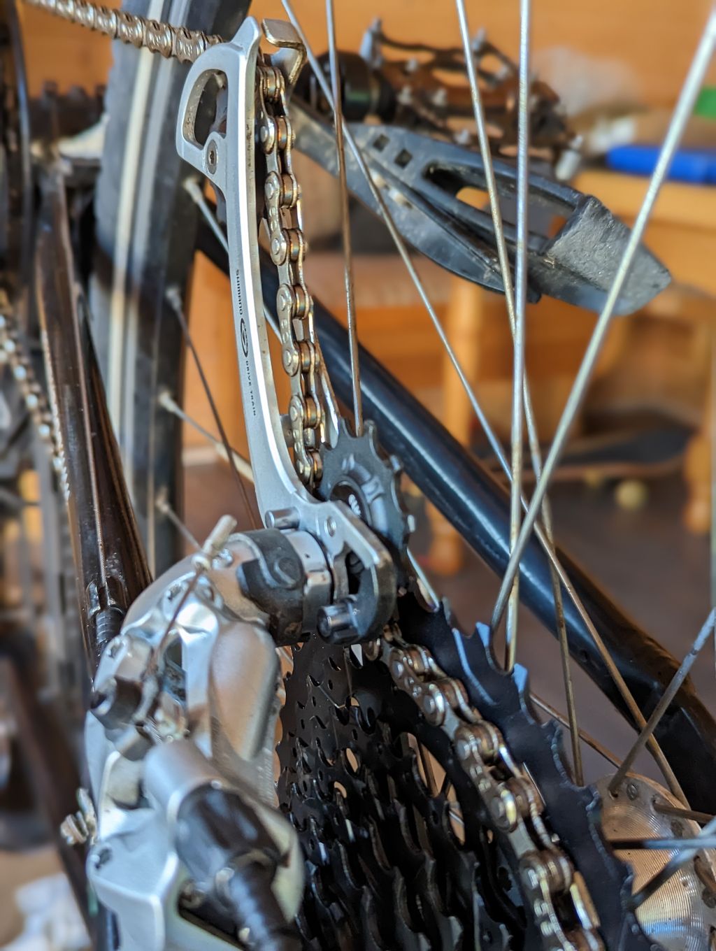

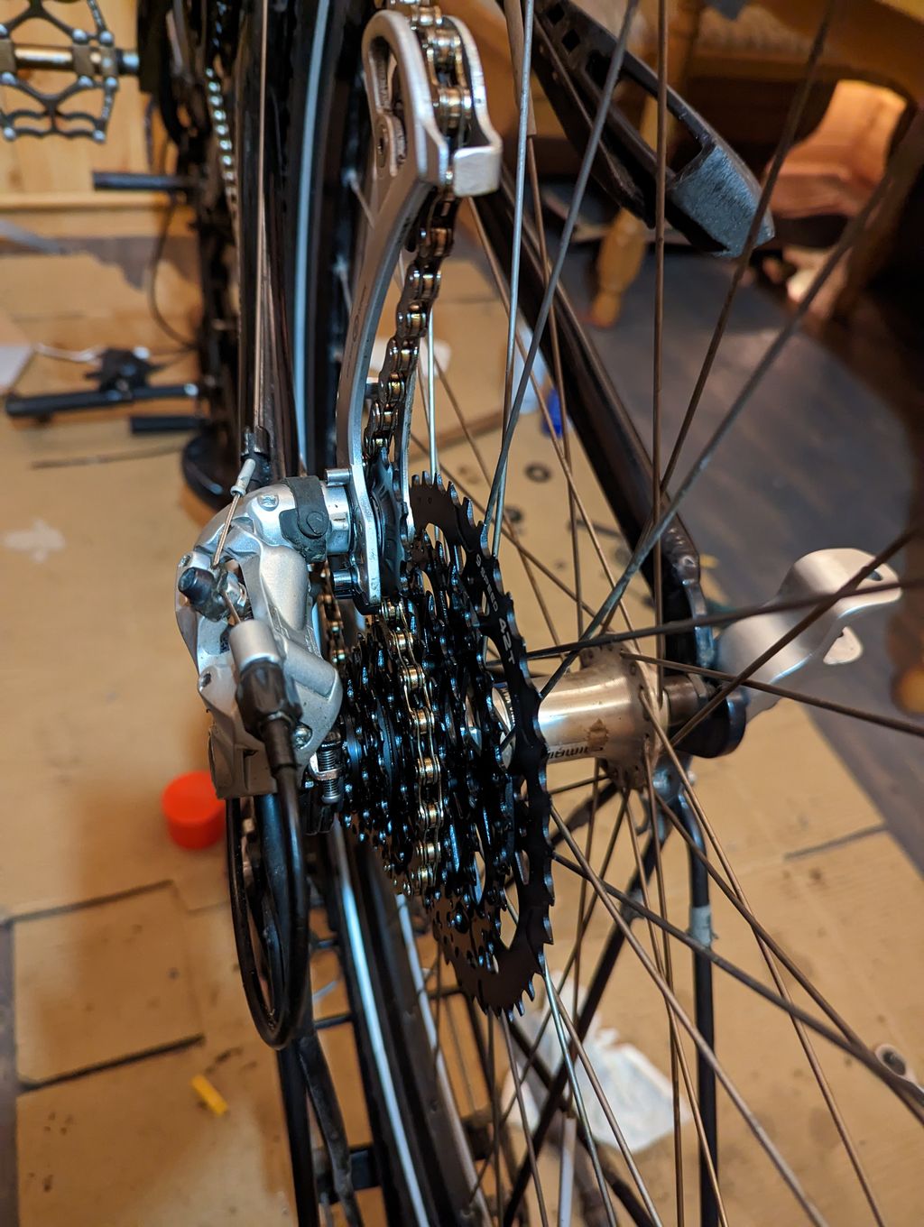

Alles ist montiert und macht einen guten Eindruck. Nun ist es leider so, das die Kette zu kurz ist. Wenn ich auf das zweite Ritzel schalte kommt es zu Kontakt mit dem Schaltungsrädchen. Gibt es eine Möglichkeit die Record C9 zu verlängern?
Auf den Bildern ist das Fünfte Ritzel auf der Kassette angefahren. Der Umwerfer zeigt dann fast senkrecht nach unten bzw. die Schaltungsrädchen liegen auf einer senkrecht Achse übereinander.

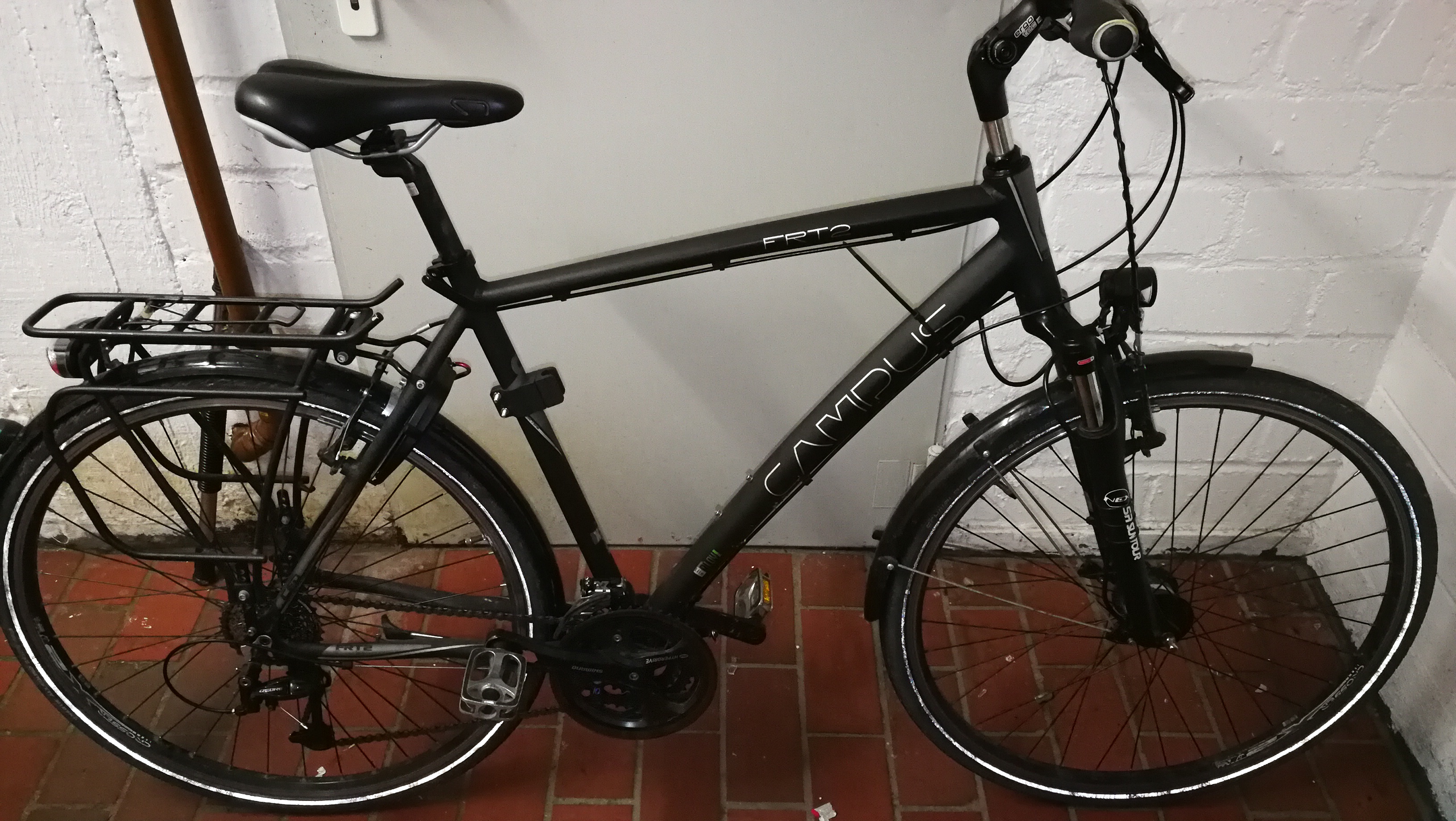

Und das Thema Reifen, für dickere Reifen müsste ich beim Campus eigentlich den Gepäckträger samt Schutzplastik versetzen, um Abstand zu gewinnen. Beim Schutzplastik dann noch das Loch vergrößern, wo am Querstück beim Tretlagergehäuse verschraubt wird. Vorne aber nicht so möglich mit dem Abstand, glaube ich. Habe ja Marathon + mit 37er-Breite drauf.
Älteres Bild:

Ich glaub eher, dass das Schaltwerk an der B-schraube eingestellt werden muss, die den Abstand zwischen Schaltwerk und Ritzel regelt: https://wikipedalia.com/index.php/Einstellschraube_B
Auf deinem Bild sieht der Umwerfer noch bei weitem nicht nach vorne (zum Tretlager hin) gestreckt aus. In einem hoeheren Gang kannst du sicher den Umwerfer auch noch mit der Hand weiter nach vorne bewegen? Ansonsten habe ich hier nicht alles verfolgt, ich gehen davon aus, dass das verbaute Schaltwerk hinten auch die noetige maximale Kapazitaet hat und 42Z erlaubt? (fahr nur Rennrad und da ist bei alten Schaltwerken haeufig Schluss bei 25/28Z und man kann nicht einfach 32Z oder sowas verbauen).

Ihr seit echt klasse! Der Tipp mit der B-Schraube hat in so fern geholfen, dass das 2te Ritzel 34Z angefahren werden kann. Für das erste Ritzel mit 42 Zähnen sehe ich jedoch keine Chance.
1. Die Kette ist zu kurz - die Kette kommt nur 80% drauf dann blockiert es, weil das Schaltungsrädchen ran gezogen wird. Kettenlängen Rechner errechnet 116 Glieder.
2. Wie auf dem Bild zu sehen verdeckt der Umwerfer/ Schaltungsrädchen das erstes Ritzel 42Z. - B-Schraube ist am Anschlag. Das Schaltungsrädchen müsste ca. 15mm "höher" liegen um über das erste Ritzel zu kommen.
Aus meiner Sicht gibt es jetzt nur die Option auf eine 11-34 Kassette zu wechseln? Kettenlängen Rechner errechnet dafür 112 Glieder.

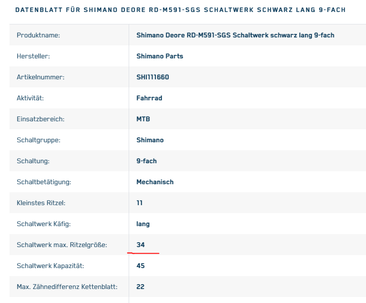

Deine zweite Option wäre schlichtweg ein neues Schaltwerk, allerdings müsstest du mal schauen welches überhaupt 42Z packt, dann hättest du aber noch immer das Problem mit der Kette.
Ja! Die.meisten sogar "nur" 34Z. Es sind schlichtweg 9er Schaltwerke, aus der Fahrradsteinzeit. Selbst das teuerste 9er Schaltwerk von Shimano:
https://www.bike24.de/p111844.html

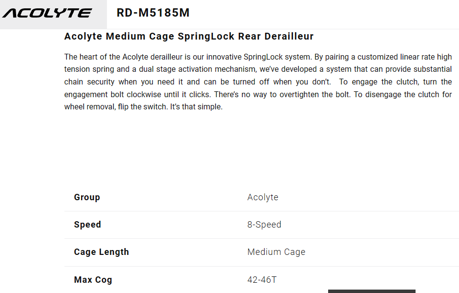

Die Entwicklung zu Ritzeln mit >40Z kam erst mit 11er Schaltwerken, einzig Microshift hat sich auch im "Legacy" Bereich entwickelt, hier gibt es sogar ein 8er bis 46Z.
https://www.microshift.com/models/rd-m5185m/
Reaktionen: Banger

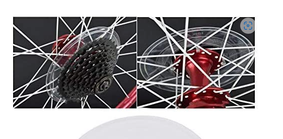

Sind das diese Dinger mit dem riesigen Rettungsring die um die Jahrtausendwende herum fuhren? Da stand glaube ich auch immer Megarange oder sowas drauf.
Ich kenne die "Rettungsringe" nur als Plasteteil, zum Schutz vom Abspringen der Kette.
Die ersten 50er Ritzel sind noch keine 10 Jahre alt.

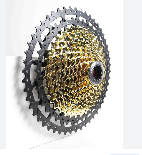

Ich meinte die Dinger.
Die hatten damals einen Vergleichsweise großen Sprung.
Abstufungen:
14-16-18-20-22-24-28 Zähne
14-16-18-20-22-24-34 Zähne
Ob sinnvoll oder nicht, aber nur bis 14? Bei meinen 3x7-Schaltungen am Kettler und BBF ging die Kassette immer immer von 13 bis 28, während es bei der 3x8 am 11 bis 32 sind.
