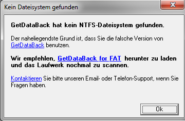

Danke dir, dass du mir versuchts zu helfen... doch leider kann ich dir diesen screenshot von crystaldiskinfo nicht zeigen, da die platte nicht erkannt wurde...
und wenn ich getdataback laufen lasse, heisst es, dass kein ntfs dateisystem gefunden wurde...

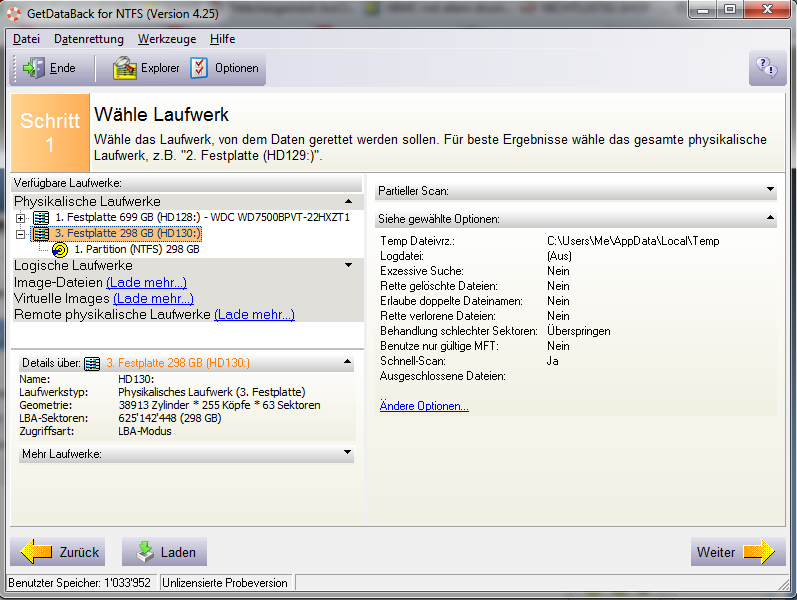

Hast Du die Getdataback-Anleitung im Post#9 überhaupt wortgetreu probiert oder schreibst Du immer noch von Deinem ersten Selbstversuch?
Hmm,

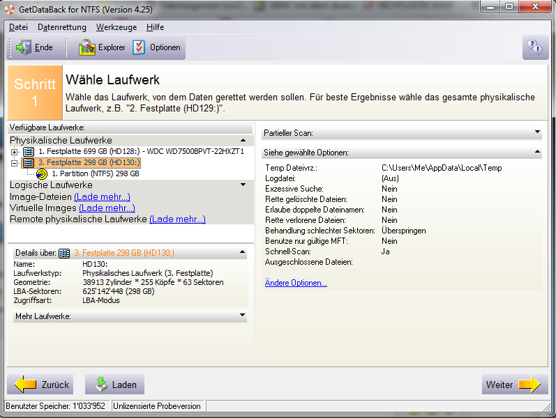

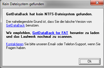

Ja habe ich gemacht... siehe Bild
Da gehört in den Einstellungen einiges geändert
zB Rette verlorene Dateien: Ja, Exzessive Suche: Ja, und vor allem Schnellscan NEIN.
Wenn dann immer noch nichts auftaucht, ist die Platte entweder gelöscht worden oder kaputt oder es ist kein NTFS, dann solltest Du mal die FAT-Version versuchen.
