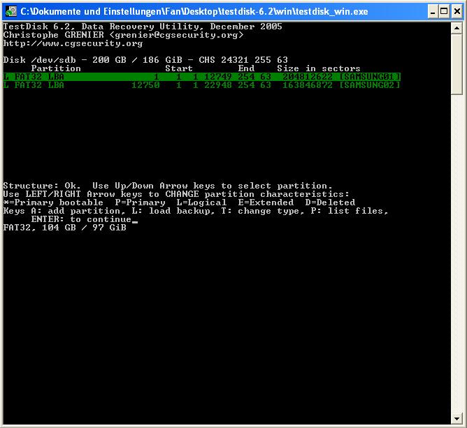

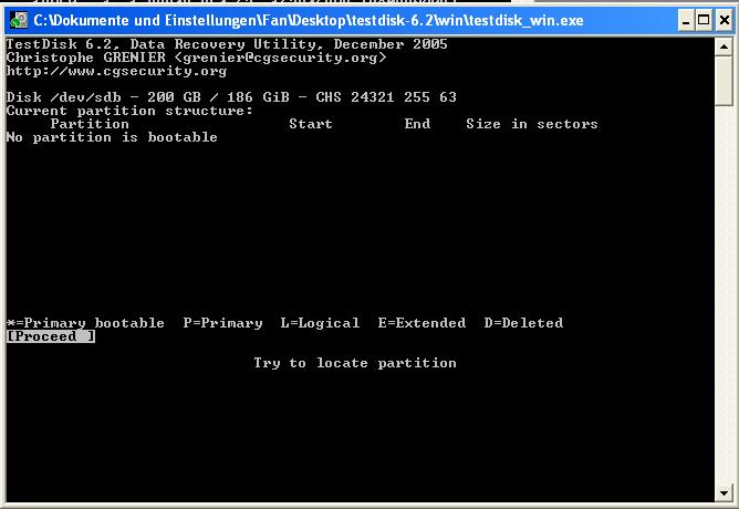

habe folgendes Problem: habe auf dem PC zwei Festplatten, davon wird die zweite nicht mehr angezeigt, im BIOS wird sie richtig erkannt, nur unter Windows nicht mehr. Habe Testdisk 6.3 durchlaufen lassen und Analysen gemacht, nur stimmt mit den Partitionen was nicht mehr.

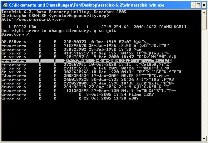

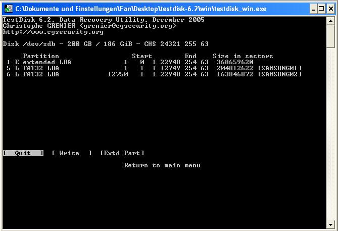

Testdisk findet zwar die Partitionen, in der ersten sind offensichtlich (?) bis auf zwei Ordner alle Daten zerstört (s. Bild 4):mad: . Die zweite Partition scheint mal o.K. zu sein.
Was kann ich tun, um an die Daten der ersten Partitionen zu kommen ?????

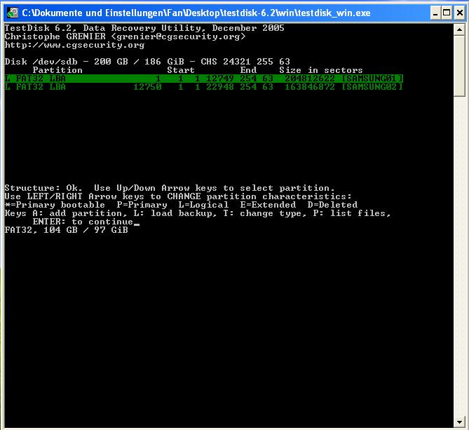

Bei der Testdisk Analyse wird in der Partitionstabelle keine Partition angezeigt oder es ist keine Partitionstabelle vorhanden.
Der Zustand der Partitionstabelle wird nach Analyse wie auf deinem ersten Bild angezeigt.
Dort ist keine Partition vorhanden.

Das Testdisk nur 2 Ordner anzeigt kann man nicht genau sagen da Testdisk bisher noch manchmal Probleme hatte mehr Daten (Ordner) als auf einen Screen passen anzuzeigen.
Daher ist es schwierig zu beurteilen ob nach einer Wiederherstellung noch Ordner nach dem ebay-Ordner angezeigt werden.
Die unleserlichen Zeichen sind sind wohl ein Hinweis auf beschädigte Ordner oder Dateien.
Du könntest bei Write die Partitionen wiederherstellen und überprüfen.
Solange du kein chkdsk ausführst gibt es keine Änderungen an den Daten.
Daher ist es absolut wichtig chkdsk erstmal abzubrechen.
Auch könnest du die erste Partition erstmal auf D= gelöscht setzen und die als sichere Alternative mit Datenrettungssoftware in der Testversion scannen und das Ergebnis überprüfen.

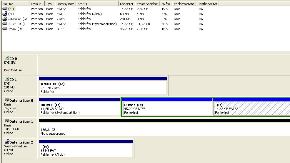

Teile auch mal mit wie die in der Datenträgerverwaltung angezeigt wird.
Die beiden Ordner sind die letzten beiden in der Liste, davor stehen ca. 2 Seiten nur mit unleserlichen Zeichen
Also, wenn ich die Sache richtig verstehe, zerstöre ich mit WRITE erstmal noch nicht mehr daten, wenn ich sie jetzt auf Gelöscht setze, kann ich das später wieder ändern, ohne neu zu patitonieren ( Formatieren ) ?
Datenträger 1 186 GB nicht zugeordnet
