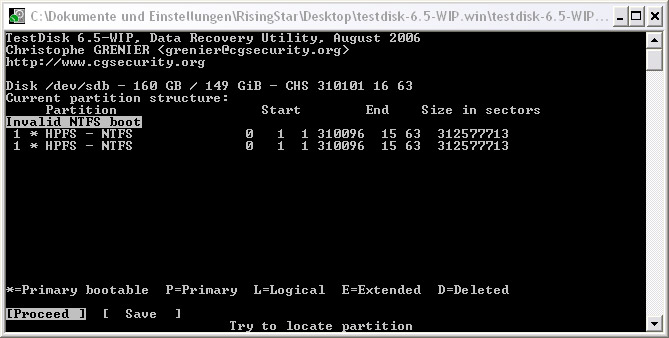

Naja ich hab jetzt mal Testdisk durchlaufen lassen und sieht so aus als wäre es auf
nen Fehler gestoßen, leider weiß ich nicht was ich jetzt machen soll

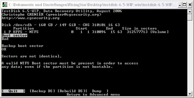

ich hab erstmal backup boot sector gemacht aber das half nichts nachdem ich
neu gestartet hatte wieder die frage ob ich formatieren möchte,....
hier mal ein paar bilder von TestDisk
OK Ist wieder da ich hab jetzt einfach mal weng rumgespielt und auf Backup Boot Sector dann neu gestartet und es ging,.....

Weiß nicht warum die Festplatte 16 Heads pro Cylinder hat.
Zumindest zeigt Testdisk an das der Bootsektor defekt ist.
Markiere die mal und drücke p ob deine Daten oder eine Fehlermeldung angezeigt wird.
Bei einer Fehlermeldung teile es mit.
Ansonsten;
Wenn du von der ersten Partition nicht bootest, dann setze die mal mit dem Links oder Rechtspfeil auf der Tastatur von Stern (primär aktiv bootfähig) auf nur P für nur primär.
Siehst du ganz links bei der Partition.
Bestätige dort mit Enter
Gehe auf [Write].
Bestätige dort mit Enter, y und Ok.
Da bei dir der Bootsektor defekt ist kommt da auch noch ein Menü Boot.
Bestätige dort nur mit Backup BS.
Beende Testdisk und starte den Computer neu.
Wenn chkdsk bei Systemstart kommen will, beende chkdsk erstmal.
Geht innerhalb von 10 Sekunden durch beliebigen Tastendruck.
Überprüfe das Ergebnis und teile es mit.
