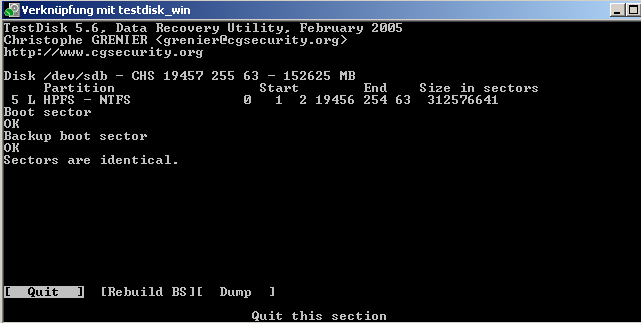

Guten Morgen
Hab das gleiche heut morgen nochmal gemacht, und jetzt steht das da
Ist leider noch nicht richtig.
Bei dieser Konfiguration muß es eine primäre Partition sein.
Bei einer Festplatte mit nur einer Partition oder bei wenn es mehrere Partitionen gibt, fängt die erste primäre Partition immer bei 0 an.
Bei einem logischen Laufwerk ist es 1.
Der Buchstabe vorne zeigt mit dem Buchstaben L an, das es ein logisches Laufwerk ist.
Dieses ist verkehrt.
Daher sollte diese Partition auf P (primär) gesetzt werden (ist jetzt L).
Daher bei Analyse wieder 2 mal bestätigen und mit dem Links oder Rechtspfeil auf P für primär setzen.
Wie in dem eingerahmten Beispiel in diesem Link;
https://www.computerbase.de/forum/threads/faq-datenrettung-testdisk-anleitung.110869/#post-1079713
Nochmal zu deinem Problem:
Ich denke nicht das es viel bringt!
Dein Bootsektor wurde bei der Partitionserstellung oder Änderung falsch angelegt.
Deine Partition fängt wie eine primäre Partition bei Cylinder 0 an und wird über den Bootsektor als logisches Laufwerk definiert.
Der Start-Sektor deiner Partition ist nicht 1 sondern 2.
Der erste auszuführende Sektor (1) einer Partition ist der Bootsektor.
Diese Struktur schien bei dir irgendwie trotzdem funktioniert zu haben.
Bis zum Crash.
Könnte vielleicht auch die Ursache sein, warum es beim Einbau in einen anderen Computer zu Probleme durch die fehlerhafte Geometrie gekommen ist.
Bei einer Partitionserstellung und formatieren, wird am Ende des Volumens ein Backup-Sector (Sicherung vom Bootsektor) erstellt.
Da dein Bootsektor zerschossen war hatten wir den Backup-Sektor zurückkopiert.
Siehst du bei dir an der Meldung NTFS found using backup sector.
Bei dir passiert folgendes:
Testdisk ändert nur den MBR und die Partitionstabelle.
Nach dem MBR wird bei Systemstart der Partitions-Sektor (Bootsektor) gelesen.
Nennt man auch Bootstrap Stage 1.
Sofort ändert sich dann die Struktur der Partition anhand des jetzigen Bootsektors.
Dadurch habe ich den Verdacht, das nach einem Neustart durch den fehlerhaften Bootsector (der ja nicht geändert wurde) sich die Werte der Partition wieder zurücksetzen.
Damit ist das Ergebnis gleich Null.
Abändern könnte man dieses mit einem Diskeditor.
Dazu müßte man den Bootsektor umschreiben und testen.
Auch hat Testdisk eine Möglichkeit einen Bootsektor automatisch neu zu schreiben.
Geht über [Rebuild BS].
Hatte aber in meinen Tests bei NTFS schon Probleme bereitet.
Info in diesem Post weiter unten:
https://www.computerbase.de/forum/threads/faq-datenrettung-testdisk-anleitung.110869/#post-1101698
In deiner Situation würde ich jetzt zuerst in Betracht ziehen deine Daten mit Datenrettungssoftware (erstmal mit Testversion überprüfen) wiederherzustellen.
Ist eine sichere Sache.
Da siehst du auch den Zustand deiner Daten.
Empfehlung hatte ich dir geschrieben.
Andere Möglichkeit wäre sonst nur die Festplatte auf einer anderen zu Clonen und von da aus mit [Rebuild BS] zu probieren.
Wenn du deine Daten gesichert hast, kannst du probieren den Bootsektor mit Rebuild BS neu zu schreiben.
Wäre nur bei Interesse um die Partition komplett wiederherzustellen.
Viele Grüße
Fiona
