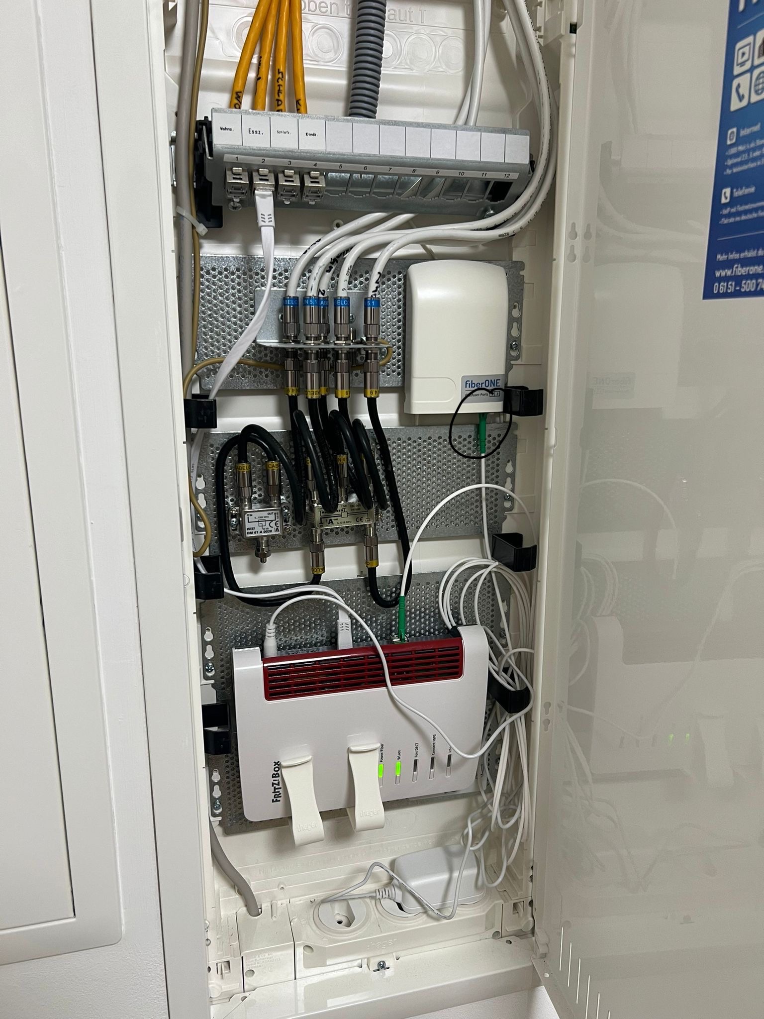

Hallo leute,
Ich ziehe Ende November in einen Neubau um, welcher mit Glasfaser von FiberOne (hab angeblich 1.000 mbit/s Anliegen) versorgt wird. Ist ein regionaler Versorger im Rhein-Main-Gebiet. Ich habe ein Foto vom Verteiler machen können und werde nicht ganz schlau welchen Glasfaseranschlusstyp ich da habe (AON, PON..?) Könnt ihr das erkennen? Der Anbieter gibt erst Auskunft sobald man den Vertrag abgeschlossen hat. Leitung wird nach Angabe in 5 min freigeschalten, daher werd ich das kurzfristig abschließen. Der Anbieter spricht davon, dass man zur Fritzbox 5530/5590 greifen soll. Ich nehme an der weiße Kasten rechts ist dann kein Modem sondern der Glasfaserteilnehmeranschluss (ergo FTTH?)?
Ich würde gerne jedes Zimmer mit voller Leistung versorgen. Habe jetzt drei Möglichkeiten dies zu tun:
1. Fritzbox 5590 und Patchpanel mit LAN Kabel verbinden. Brauche vier Anschlüsse und die 5590 hat genau vier. Das Arbeitszimmer sollte idealerweise das Zimmer mit prio sein.. Fritz sagt nur die vier vorhandenen LAN Anschlüsse haben Gigabit. Sollte reichen oder?
2. 5590 + Switch kaufen an das Patchpanel.
2. 5530 + Switch kaufen dann an das Patchpanel.
Bringt mir eine Switch da Vorteile?
Das ist eine 3 Zimmer Wohnung in L-Form und der Router steht an der Spitze vom L. Daher ist so viel WLAN Leistung gar nicht von Nöten.
Auf welche Variante mit Fritzbox sollte ich da greifen? Die 5590 ist nicht ganz so günstig.. Aber wenn sie es wirklich bringt würde ich in sauren Apfel beißen und kaufen.
Hoffe ihr könnt mir da weiterhelfen. Vielen Dank!
Ein passives ONT - so wie es der Gesetzgeber will.
Würde hier auch zur 5590 greifen .. dann hast du Ruhe.
ABER ich würde gleich mal die Frage stellen, wie du dein Router draußen anbringen kannst.
Diese Multimedia-Verteiler mögen für Vermieter ganz nice sein .. aber fürs WLAN ist die kack Tür einfach beschissen.
Die 5590 kann beide AS-Arten .. also AON und GPON .. beide Module sind bei.
Zudem kannst du 5 LAN Anschlüsse nutzen, 4x 1G LAN und dann noch 1x 2,5G WAN/LAN.
Priorisierungen kann die Fritz!Box auch.

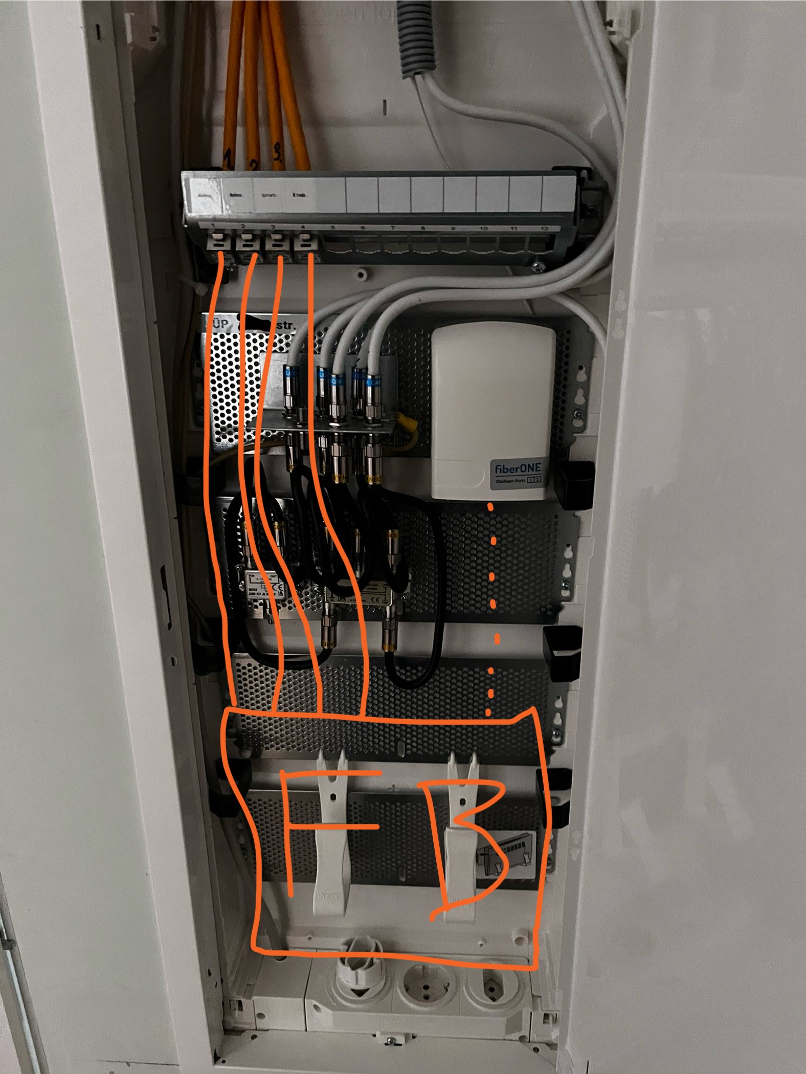

Hast Du eine Doppeldose? Ich kann ganz links nicht genau lesen, ob das zweimal Wohnen ist. Wenn Du eine Doppeldose hättest, Medienkonverter in den Schrank, das auf Kabel 1. Dort dann die FRITZ!Box aufstellen, je nach WLAN und Preis, also die FRITZ!Box 7590 oder FRITZ!Box 4060 und dann von deren LAN wieder in die Dose zu Kabel 2. Und von dort in den anderen Raum. Brauchst Du alle beiden anderen Räume, einen kleinen Switch in den Schrank …
Wenn Du keine Doppeldose hast, dann würde ich es so wie DLMttH machen, also
  • FRITZ!Box 7520 + Glasfaser-Konverter
    oder
  • FRITZ!Box 5530 Fiber
mit abgeschaltetem WLAN in den Schrank. Und dann je nach gewünschtem WLAN eine FRITZ!Box oder FRITZ!Repeater zentral in die Wohnung.
Reaktionen: maestro figuerr
Die Idee war eigentlich, dass die in den Schrank kommt und Du deren WLAN ausschaltest. Und dann in der Wohnung nochmal einen (oder mehrere) WLAN-Access-Point hinstellst, z. B. in Form: (a) FRITZ!Box im Modus IP-Client oder (b) FRITZ!Repeater im Modus LAN-Brücke. Aber Du kannst auch erstmal mit der FRITZ!Box 7520 auch für das WLAN anfangen, also zuerst im Schrank probieren, dann in der Wohnung probieren, dann …
Wenn ich jetzt vom Konverter auf Wohnzimmer1 anschließe und im Wohnzimmer an der Dose die Fritzbox anschließe, haben die anderen Zimmer immer noch kein LAN
Richtig. Du müsstest wieder zurück zum Schrank kommen. Wenn Du nur ein Kabel hast, bestünde die Möglichkeit das Kabel sowohl für WAN als auch LAN zu verwenden …
Ich müsste doch wenn dann im Verteilerkasten vom Konverter auf eine Switch und dann jedes Zimmer anschließen. Im Wohnzimmer dann an einer der beiden Dosen die Fritzbox anschließen und damit ein WLAN Netz aufspannen. Richtig?
Das geht nicht, denn im Schrank hast Du erstmal WAN. Das musst Du einmal durch den Router auf LAN umsetzen und kannst es erst dann verteilen.

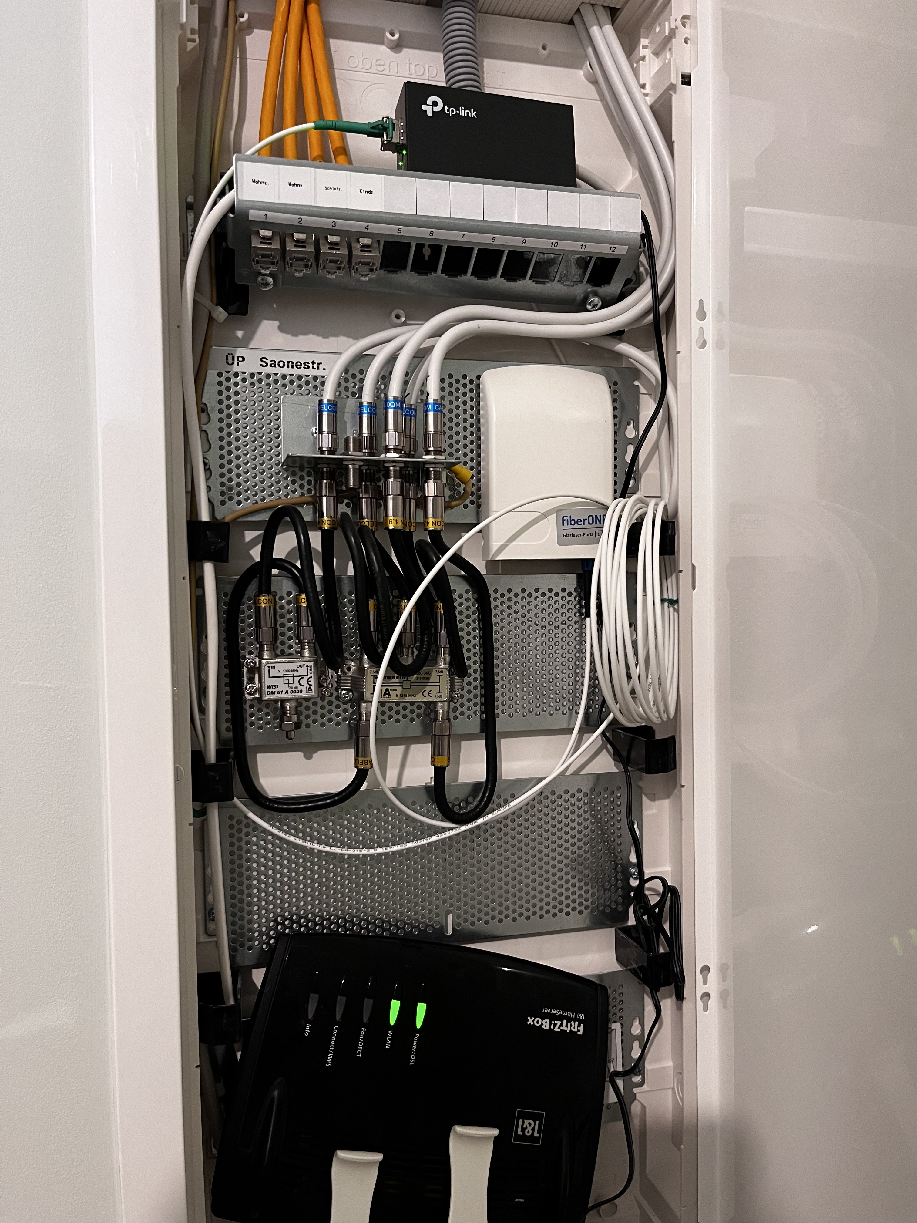

vielen Dank leute! Ich habe mir das jetzt ein paar Tage durch den Kopf gehen lassen. Bin grad fleißig dabei auf ebay für ein paar 7520 zu bieten.. Mir ist leider ein neue box für 40€ entgangen..
Mein Plan ist jetzt wie folgt:
Fritzbox 7520 neu/gebraucht auf ebay für max 50€ kaufen und dann an den Medienkonverter anschließen. Ich schaue dann wie es mit dem WLAN läuft, falls es sein muss schließe ich dann im Wohnzimmer an einer Netzwerkdose einen AP (Fritzbox 1200ax oder iwas günstigeres an) über Mesh an. Kennt ihr da eine gute und günstige variante? Ebenso werd ich die Metalltür abhängen und ein schönes Bild hinhängen oder so^^
Zwei hoffentlich abschließende Fragen hätte ich noch:
Ich habe fix für 5€ ein AVM Fritz SFP AON Glasfasermodul ersteigert. FiberOne hat auf Nachfrage hin mir bestätigt, dass in meinem Gebäude LC/UPC und AON verwendet wird. Ich meine in einem anderen Thread gelesen zu haben ich kann bei AON einen beliebigen Medienkonverter + SFP AON modul nutzen. Könnte ich diesen TP-Link MC220L in Kombination mit dem Modul nutzen? Wäre definitiv günstiger als das 50€ Modul vom Anbieter.
Welches Glasfaserkabel benötige ich von meinem passiven ONT zum Medienkonverter?
Welches Netzwerkkabel vom Medienkonverter zum Router und vom Router zum Patchpanel? Cat 6 sollte doch für alle fälle reichen richtig? Ich werde wahrscheinlich nen switch kaufen und diesen an den 7520 anschließen. Er hat leider nur 2 gbit anschlüsse. Die 100mbit Anschlüsse sind doch für die katz.. Einer der gbit anschlüsse ist dann vom modem belegt und der andere dann für den switch. das sollte passen.
Sicher? Du benötigst dann ein LC-UPC-LC-APC-Patchkabel. UPC (blau) an der Gf-TA-Seite und APC (grün) ins SFP-Modul. Vielleicht findest du ein kürzeres, günstigeres. Ich auf die Schnelle nicht.
Ja, es reicht zu 99,99% ein dahergelaufenes, nicht defektes Patchkabel aus der Grabbelkiste.
Das war jedenfalls die Antwort die ich auf die Frage welche Kabelvariante ich benötige erhalten habe: "Im Gebäude XYZ wird LC/UPC und AON verwendet."
Schau dir deine Gf-Dose im Schrank einfach mal von unten an. Blaue Kupplung = UPC. Grüne Kupplung = APC.
Genau das werde ich noch tun! Danke für den Tipp. Auf den Fotos die ich habe konnte ich jetzt leider net sehen obs grün oder blau ist. Muss ich nächste Woche Mal hin und checken. Eine weitere Sache ist mir jetzt erst aufgefallen und die wäre, dass mein ONT laut Bild (siehe oben) zwei Glasfaser Ports hat. Nur aus Neugierde wieso denn das?
Das ist nicht der ONT, sondern die Gf-TA, also die Anschlussdose fürs Gf-Kabel. Vergleichbar mit der TAE-Dose bei Telefon-/DSL-Anschlüssen.
2 Ports = 2 Fasern bis zum Gebäudeverteiler. In der Regel nutzt man heutzutage nur 1 Faser zur Übertragung, beim Neubau von solchen Netzen ist der Unterschied zwischen 1 oder 2 verlegten Fasern aber echt gering und man hat noch etwas Reserve.

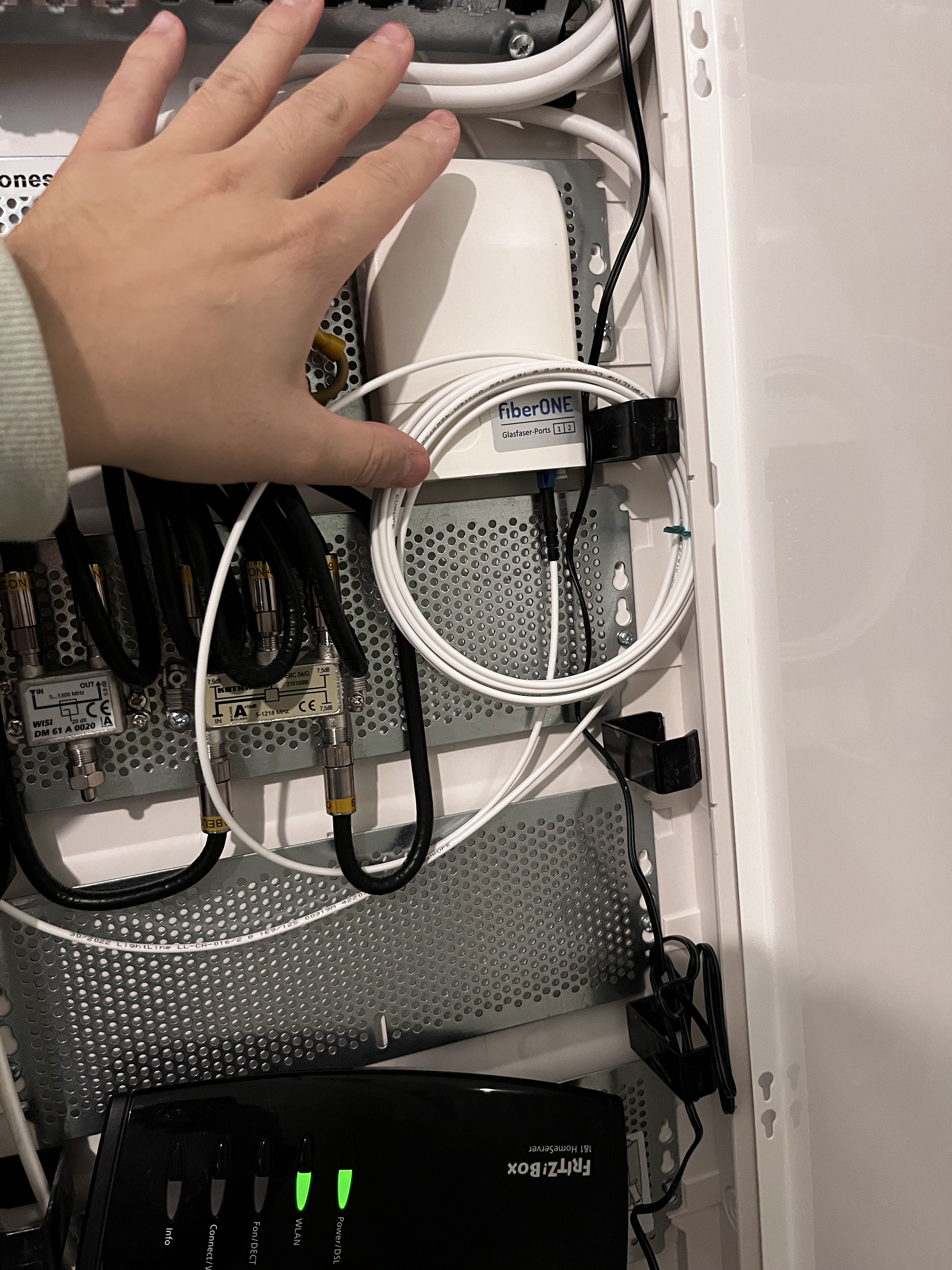

Ich melde mich leider mit Problemen mit meinem Anschluss. Bin nun eingezogen und hatte mit oben genanntem Setup (Glasfasermodem TP-Link + gebrauchten fritzbox) leider nur für 1,5 Tage Spaß. Es hat plötzlich nicht mehr funktioniert.
Beim Glasfasermodem haben anfangs alle drei LEDs geleuchtet. Seit Ausfall leuchtet die "FX Link/Act" nicht mehr. Bin leider nicht schlau geworden wofür das fx link/Act steht..
Die fritzbox hat out of the box in dem Setup funktioniert. Internet war sofort da. Seit Ausfall habe ich laut Anleitung (fiberone anleitung) den manuellen weg gewählt und es so konfiguriert wie vorgegeben. Am Ende erscheint der Fehler "die Prüfung der Internetverbindung ist fehlgeschlagen. Der Fehlergrund konnte nicht ermittelt werden."
Ich habe ein neues Glasfaserkabel bestellt und damit hat sich auch nichts geändert.
Der Support hat meinen Aufbau gesehen und die schlaue Antwort gehabt dass ich das falsche Kabel nutze und doch bitte ein LC/UPC auf LC/APC nutzen soll. Ein solches nutze ich bereits und seitdem hab ich nichts mehr vom Kundendienst gehört.
Ich bin mit meinem Latein am Ende. Aus Frust habe ich eine Fritzbox 5530 bestellt welche morgen kommt, um zu testen ob es vllt am Glasfasermodem oder SFP AON Modul liegt.
Ich habe seitdem des öfteren die Kabel rein raus gesteckt. Das Glasfaserkabel bzw. Anschlüsse sind doch nicht SO empfindlich, dass ich da durchs rein raus stecken das ganze geschrottet haben könnte oder?? Das habe ich auch erst getan nachdem es schief gelaufen ist.
Jemand eine Idee was schief läuft bzw. Was ich sonstiges tun kann?

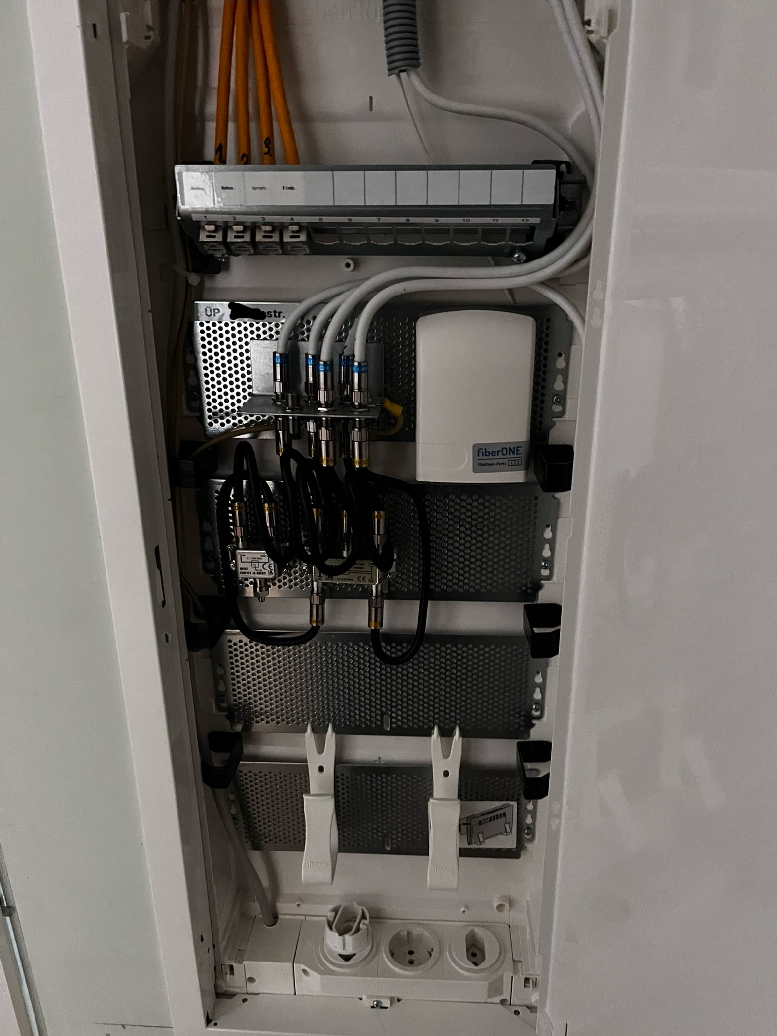

Erganzung: ich habe die konfig eines Nachbarn angehängt. Mich verwirrt hier dass sein Anschlusskabel am Gf-TA grün ist obwohl da ein blauer hin muss!? (Habs mir extra angeschaut ist blau!)..
FX Link ist der Glasfaserlink. Entweder ist es das Kabel, das SFP Modul, der Medienwandler - oder der Provider. Alles ab GF-TA ist dem Provider zuzurechnen.
https://avm.de/service/wissensdaten...ber/3713_Welches-Glasfaserkabel-benotige-ich/
Wenns bei ihm funktioniert, ist es bei dir wohl falsch. Bei mir funktioniert auch das mitgelieferte Kabel der Fritzbox (grün).
