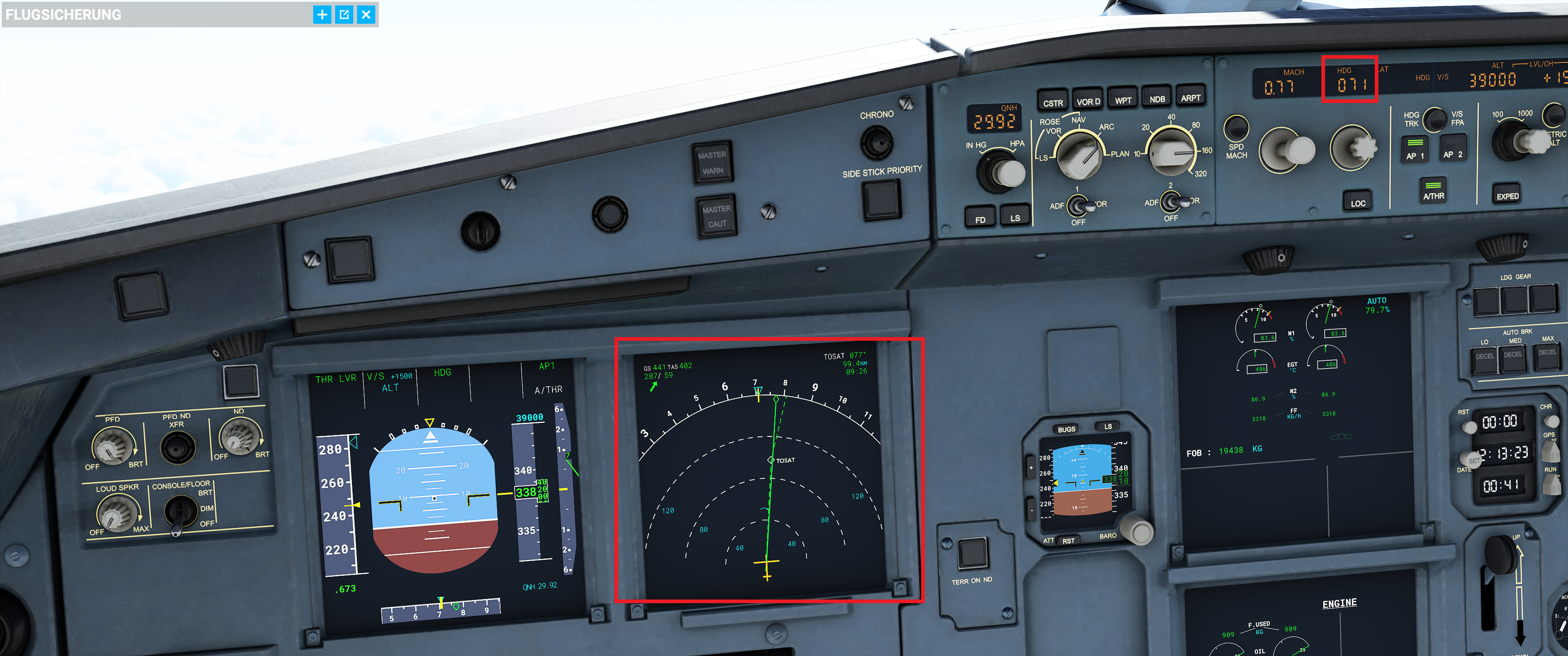

Nach 3 Tagen in der Luft sind mir immer mehr Kleinigkeiten (beim A320) aufgefallen. Vorweg: Einen Absturz des FS hatte ich in der ganzen Zeit nicht mehr.
Generell scheint das NAVLOG nicht mehr zu gebrauchen zu sein. Es wird ausschließlich der Zielflughafen angezeigt. Zwischenliegende Wegpunkte fehlen völlig (IFR natürlich vor dem Flug eingestellt).
Darüber hinaus ist mir aufgefallen, dass der Treibstoffverbrauch stark variiert. Montag waren es 2.200 - 2.300kg/h, gestern 2.600 - 2.700kg/h und heute 2.000 - 2.100kg/h für Mach 0,80 auf FL390.
Vielleicht hat dazu jemand eine Erklärung, sofern es die überhaupt gibt.
Streichen wir das einfach. Das Offensichtlichste habe natürlich nicht bedacht: die Windrichtung.
- Scheibenwischer funktionieren nur nach Lust und Laune
- prozentualer Schub im ECAM (Anzeige flackert)
- Enteisung (Schalter lassen sich betätigen, oftmals aber keine Funktion)
- Helligkeit der Instrumente wechselt immer wieder nach Lust und Laune
- tatsächlicher Kurs stimmt nicht mit HDG überein (2 - 4° Abweichung)
