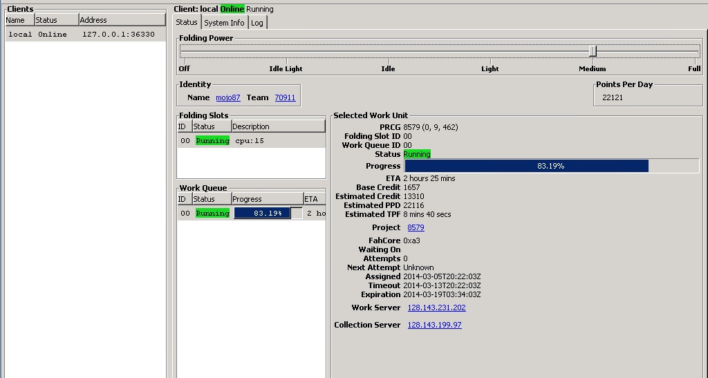

Allerdings habe ich ein seltsames Problem: Die CPU arbeitet, wie sie soll. ... Immer noch 0% bei der GPU und das System ruckelt über alle Maßen.
Wie behebe ich das?

Ich habe mal gedacht, das mit der GPU liegt an falscher Config und habe die Daten des Programmes gelöscht.
Vorher hatte ich eine normale Oberfläche, aber plötzlich sieht die SO alt aus. Woher kommt das?

Die "Daten des Programmes" zu löschen bringt dich nicht weiter, es macht Sinn entweder die Konfiguration anzupassen oder einen Slot (den der GPU) zu löschen, um komplett auf GPU-Berechnung zu verzichten. Oder umgekehrt den CPU-Slot, falls die GPU Berechnung alleine deine Probleme evtl. besser löst und die PPD Leistung deines Systems sogar erhöht wird. Statt Löschen empfehle ich
Pausieren bzw. Editieren des Slots mit dem Parameter "pause-on-start=true", damit ist der Slot weiterhin sichtbar aber abgeschaltet bis zum manuellen Start. Mit "Finishing" kann man die Berechnung auf eine Workunit manuell begrenzen, sonst hilft wiederum das Editieren des Slots mit "max-units=1", dann wird bei jedem Start des folding Clients exakt 1 Workunit auf dem Slot gerechnet und dann der Slot schlafen gelegt = pausiert. Das erneute Starten wiederum zieht exakt 1 Workunit, egal ob erfolgreich gerechnet oder abgebrochen mit Fehler.
